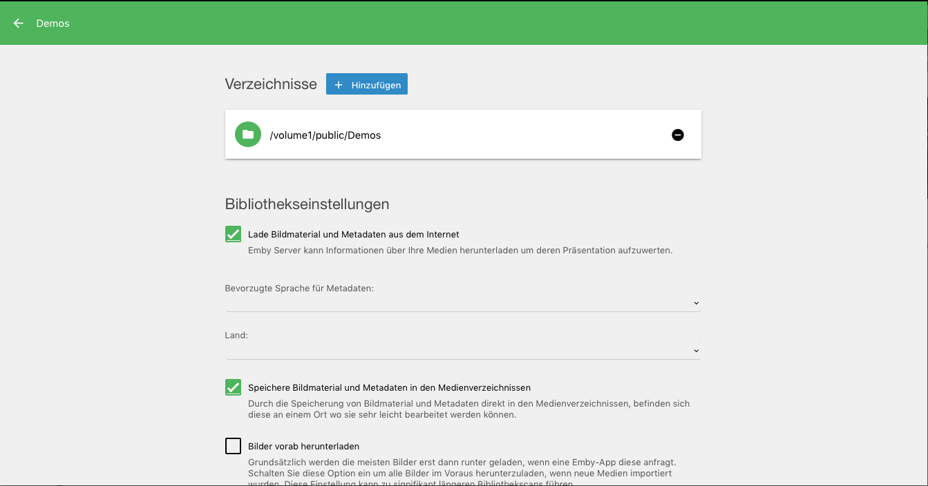

Zeig doch mal bitte einen Screenshot von den Ordnerangaben innerhalb einer Bibliothek, so wie http://prntscr.com/emt8lk

Dann hat deine Freigabe einen anderen Pfad als lokal (siehe meinen Screenshot von oben drüber!) ...

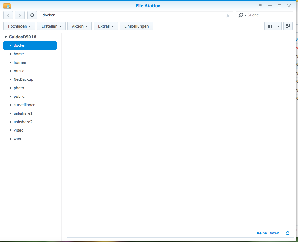

Ist "GuidosDS916" also deine oberste Freigabe (bei mir ist es z.B. "Storage", siehe Screenshot oben!)?
Kannst du eventuell mal einen Screenshot vom Verzeichnisbaum machen?
Unter DSM (Synology) sieht es so aus

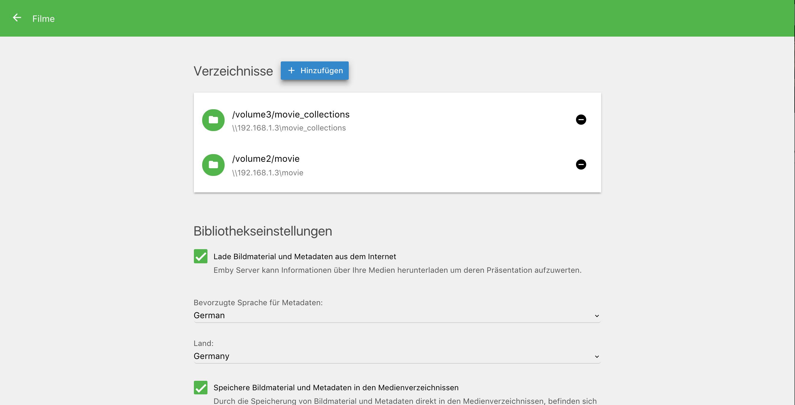

Der obere Pfad ist der für den Emby Server lokale. Bei dir machst du da mal einen Doppelklick drauf und dann siehst du noch ein zusätzliches Feld namens "Optionaler Netzwerkpfad" oder so. Dort gibt man dann den UNC-Pfad für diesen Ordner an!
http://prntscr.com/emthxu -
Also den UNC-Pfad habe ich jetzt zusätzlich jeder Bibliothek hinzugefügt.
