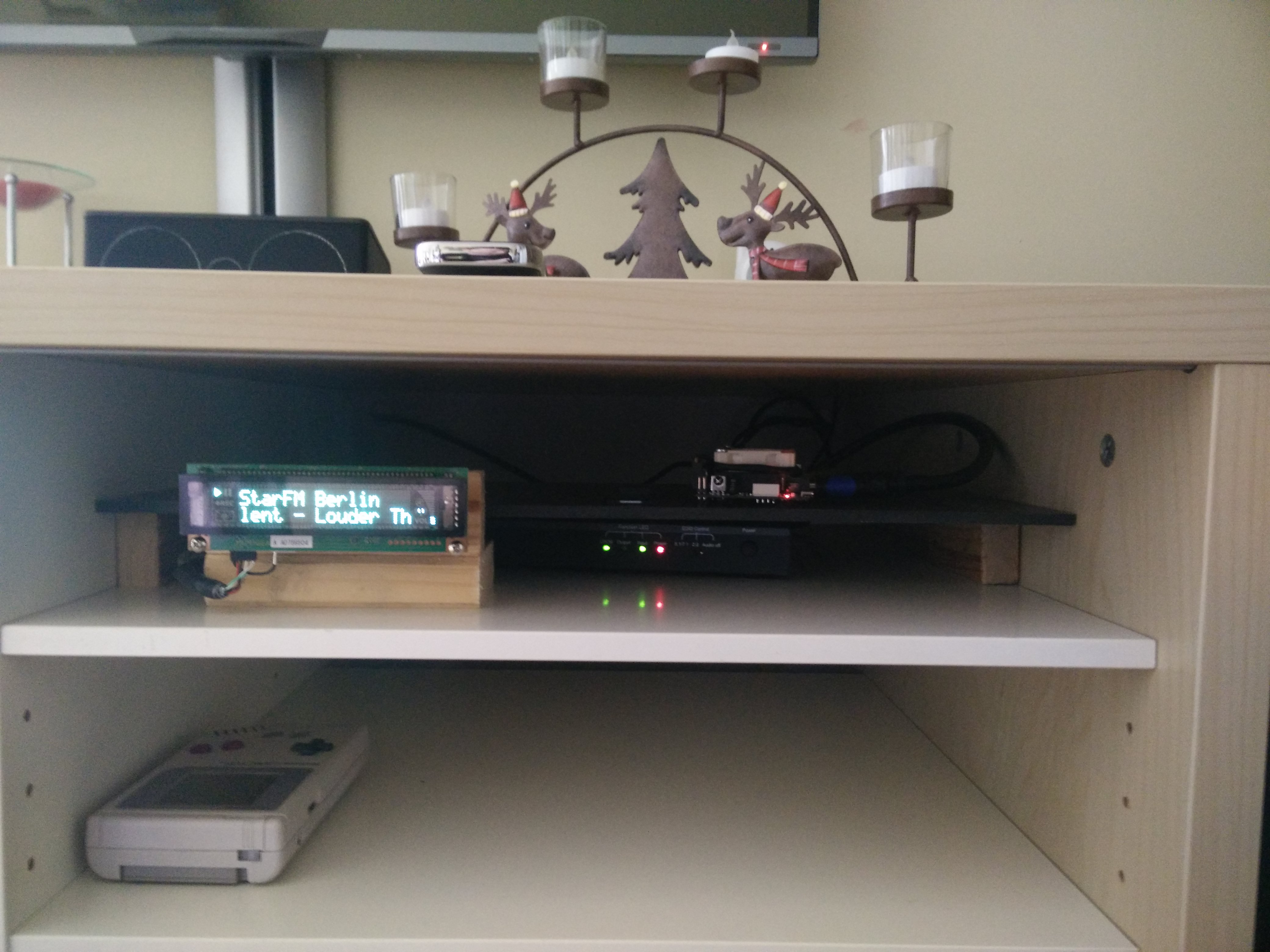

    Mein aktuelles Mediacenter besteht aus einem Futaba mdm166a Display, einem Odroid C2 und aktuell noch einem HDMI Audio Extractor.
    Ab Montag habe ich einen Marantz NR1602, der dann den Extractor ersetzt. Somit stehen dann nur noch das Display und der Odroid nebeneinander. Der Receiver darunter.
    Die Geräte stehen jetzt noch in einem offenen Fach im Sideboard (siehe Foto)

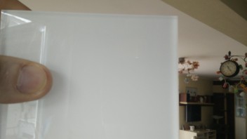

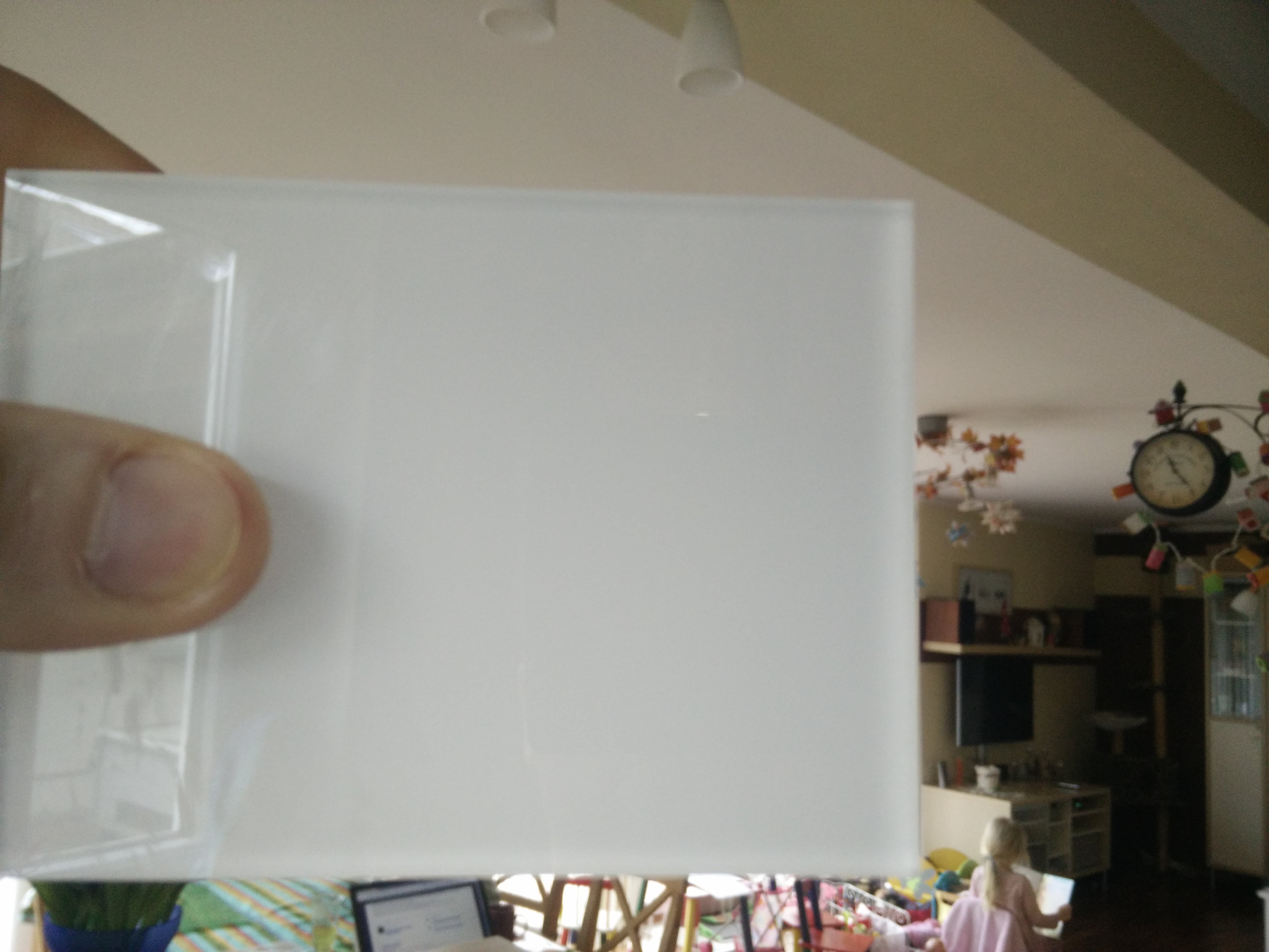

    Einzig eine Variante käme in die engere Wahl. Plexiglas Hi-Gloss (Foto). Diese Platte besteht aus Klarglas mit einer glänzenden, weißen Beschichtung auf der Rückseite.
    Sie lässt, auch wenn es auf den ersten Blick nicht so scheint, das IR-Signal durch und auch die Status LEDs sind leicht sichtbar.
    Ich müsste aber an der Stelle wo das Display sitzt die Beschichtung entfernen. Was ich ja eigentlich vermeiden wollte, damit man das Display im ausgeschalteten Zustand so wenig wie möglich sieht.

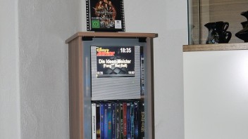

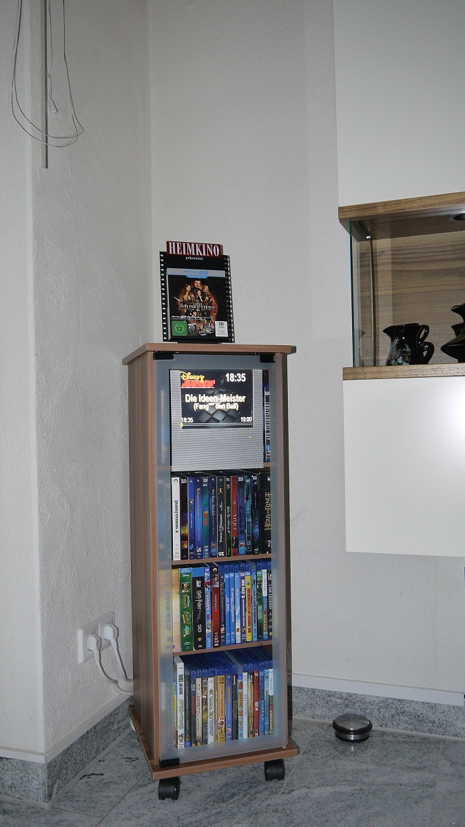

    Ich hatte mal eine externe Display-Lösung im Blurayschrank:
