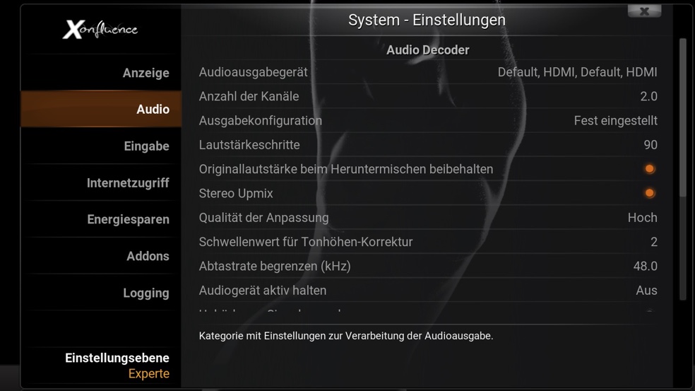

  • Was ist weiter oben aus "Audioausgabegerät" eingestellt?
    Wenn dort was analoges angegeben ist, dann wird die passthrough-funktion ausgeblendet

  • Hast du den Befehl ausgeführt, den ich dir genannt habe?
    Weiter lies bitte den Wiki Artikel, den ich verlinkt habe. Solltest du etwas nicht verstehen, dann stell präzise Fragen, bitte.
    Zeig uns doch auch bitte mal einen Screenshot mit den Auswahlmöglichkeiten, die dir unter "Audioausgabegerät" zur Verfügung stehen.

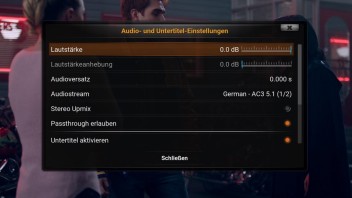

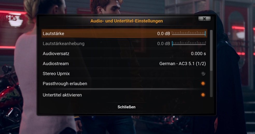

  • ich hatte ein ähnliches problem, viellt. hilft diese lösung auch bei dir...
    1. wieviel kanäle hast du eingestellt? bei opt. oder koaxial, also digital, darf nur 2.0 stehen, nicht 5.1
    2. dann geh mal, während ein video läuft, auf dein menu, zb, auf pause klicken, und dann rechts auf das lautsprechersymbol..
    3. dann da mal passthrough erlauben.

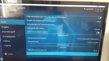

  • Das ist wohl klar. Ich denke der Fehler ist hier im Detail zu finden. Ich wüsste gar nicht warum Du kein Ton im Browser haben solltest.
    Allerdings seh ich in deinem ersten Screenshot das die Option "Audiogerät aktiv halten" auf eine Minute gestellt ist.
    Falls Kodi exklusiven Zugriff durch den Soundtreiber hat, hab ich auch unter Windows in anderen Programmen keinen Ton solange Kodi noch läuft. (Halt da wenn ich WASAPI + PT nutze).
    Was ich da ebenfalls sehe ist das Du gar keine Möglichkeit hast PT zu aktivieren.
