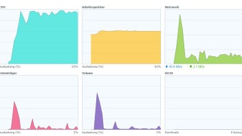

Ohne wirklich zu wissen was los ist und die Performance der 216+ zu kennen, ahne ich das die Synology Transcodiert und dann wären 50% sogar noch sehr gut!
Kontrollieren könntest du es in der Emby Oberfläche unter Allgemein oder unter der Aktivitätsanzeige unter Prozessen in der DSM Oberfläche um zu schauen welcher Prozess dies auslöst
@bennySB ja genau über nen Pc (allerdings WLAN) und da über die Weboberfläche von Kodi (8096)
hab mal in der DSM Oberfläche nachgeschaut.
es erscheint der ffmpeg prozess mit kanpp bei 80 %.
habe gerade nochmal nen versuch gestartet mit elysium und das bild war total am krieseln, also verstehe ich das so das transcodiert wird (da ja sonst das Bild defintiv klar wäre wenn nicht transcodiert wird).

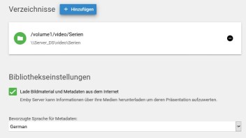

in der emby server übersicht gibt diesen reiter nicht mit den pfadersetzungen? wo ist der hingewandert
siehe : Emby Transcoding abstellen?

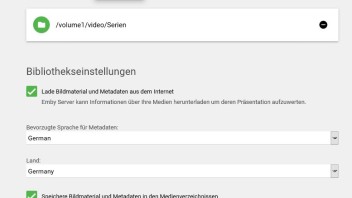

Unter verzeichnisse hast du ja aktuell Serien freigegeben. Klick da mal drauf und dann hast du weiter unten ein Feld das mit optional gekennzeichnet ist, genau hier muss der UNC Pfad rein. Ohne diesen kann auch kein direktes abspielen erfolgen.
Das Ansehen über den Browser ist IMMER per Transcoding, daher diese Vollast!
Das ist keine Restriktion seitens Emby, sondern dem HTTP-Protokoll geschuldet!

@bennySB danke so hab ich die jetzt eingestellt.
aber leider keine besserung . immer noch die meldung im kodi die datei sei nicht verfügbar.

Trage den Pfad mal mit "smb://" und Slashes statt Backslashes ein!
