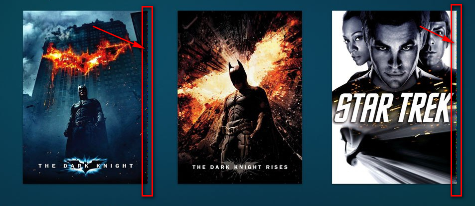

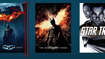

    Die Thumbnail-Bilder sind mit dem alten Kodi 17.1 am rechten Rand "ausgefranst". Das wurde mit einer aktuelleren Nightly von 17.2 behoben!
    Betraf Fire TV Box und Stick, aber nicht alle Thumbnails waren davon betroffen, immer nur mal vereinzelte:
  • Habe das mal eben getestet mit den Mediacodec Test-Build...bei mir sieht man nichts ausgefranstes an den Thumbnail-Bildern...schaut eher aus als wenn da kleine Rahmen darum sind.
    Das ältere Mediacodec Test-Build von peak3d hat zum Beispiel auch andere Pfadangaben im inneren...damit es mit Inputstream vernünfig harmoniert...es war halt seiner Zeit weit voraus.
    Hast Du auch Fire TV ? Wie gesagt, es trat nur dort auf. Auf meinem Galaxy Tab S2 hatte ich das Problem z.B. auch nie.
