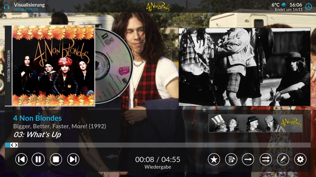

  • Die vom Estuary MOD schaut mir kompliziert aus und habe es bisher noch nicht hinbekommen...den Code richtig mit einzusetzen von der Artist Slideshow...Jugger...bin da halt auch kein Skin Coder...aber vielleicht könnte jemand von Euch helfen und sich dat mal näher anschauen... welcher ein bisschen mehr Ahnung von der Materie hat...als unser einer... hänge sie mal als .zip Datei mit an.

    Der erste Teil ist erledigt...siehe letzten Post von mir...mit der angehängten MusicVisualisation.zip ...diese funktioniert schon mit der intrigierten Artist Slideshow und die Bilder werden nun alle ausgeben...aber wie bekommt man nun deutsche Biografie Texte vom Interpreten in das Feld wo im Vordergrund auch wechselnde Fanart Bilder auftauchen. *kopfkratz*

  • Ja...OK...1dz...mit den Confluence Skin...aber nicht mit den Estuary MOD Skin...da gestaltet sich das Unterfangen als viel schwieriger...jedenfalls für meine Verhältnisse.
  • Hat denn kein Skinner mal eine Idee...wie man nun die Artist Slideshow Biografie im Vollbild beim abspielen der Musik im Estuary MOD mit einfügen könnte...vielleicht mit einen Zusatz Button (I) bei der Playersteuerung?

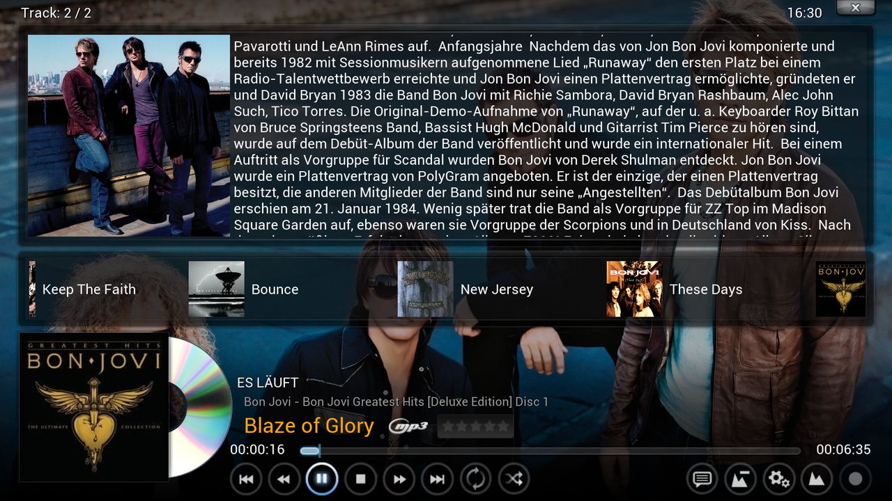

  • Zitat von Marc0810
    für mehr kenn ich den Skin nicht gut genug und weiß auch nicht wo es haben willst;)..
    Hallo Marc0810...habe mal einen Screenshoot gemacht...wenn man bei der Playersteuerung noch ein zusätzlich Kreis Symbol Button mit einen I darin erstellt und neben den Pause Symbol Button unten links einbaut... welchen man dann aktivieren könnte... so das ein Feld auftaucht oder sichtbar wird... wo die Biografie darin enthalten ist im Vollbildmodus beim abspielen der Musik.
