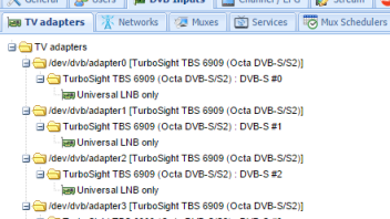

  • gibt es grundsätzlich die Möglichkeit mit dem RPi3 ohne externem Server einen RTSP-Stream inkl. EPG darzustellen?
    Ja natürlich, der Sat>IP Server sollte unter
    auftauchen
    Wenn nicht kann es daran liegen das Tvh gestartet wurde wo noch kein Netzwerk an wahr, am einfachsten zu testen durch ein Stop/Start von Tvh ob dann der Server hier erscheint. Kann natürlich auch sein das der Selfsat irgendwas außerhalb der Norm macht, da müsste man Tvh zwingen an einer bestimmten IP nachzugucken.

  • Scheinbar wird da die Antenne unter Tvheadend unter TV Adapter mit erkannt.
    Hast du mal probiert Tvh zu stoppen im Betrieb kurz warten und wieder zu aktivieren ob es dann den Server sieht ? Weil Tvh guckt nur am Anfang nach Sat>IP Servern - wenn da noch kein Netzwerk da ist findet er nichts.
