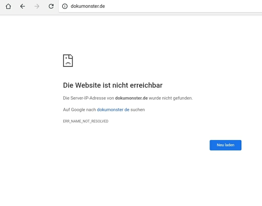

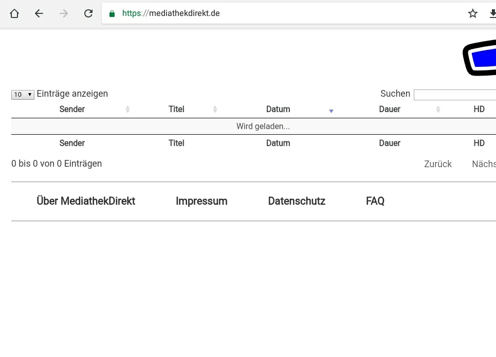

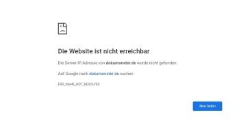

  • Aktuell funktionieren folgende Addons der Kodinerds-Repo nicht:
    - Dokumonster
    - Mediathekdirekt
    Sind mir beim durchzappen aufgefallen. Evtl. benötigen sie mal wieder eine Überarbeitung. Danke
    Dokumonster ist die Seite down. Muss man warten ob sie zurück kommen wird
    MediathekDirekt läd sich bei mir die Seite tot ohne Inhalte anzuzeigen.
