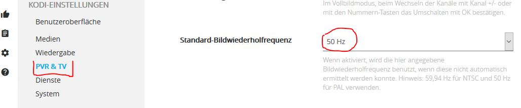

  • Vielleicht hilft ja da mal eine Änderung der Einstellungen zu versuchen, im Bild Ausschnitt aus dem
    Webinterface, ich jedenfalls kann diese Probs bei mir gar nicht feststellen.
