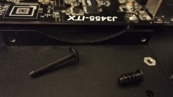

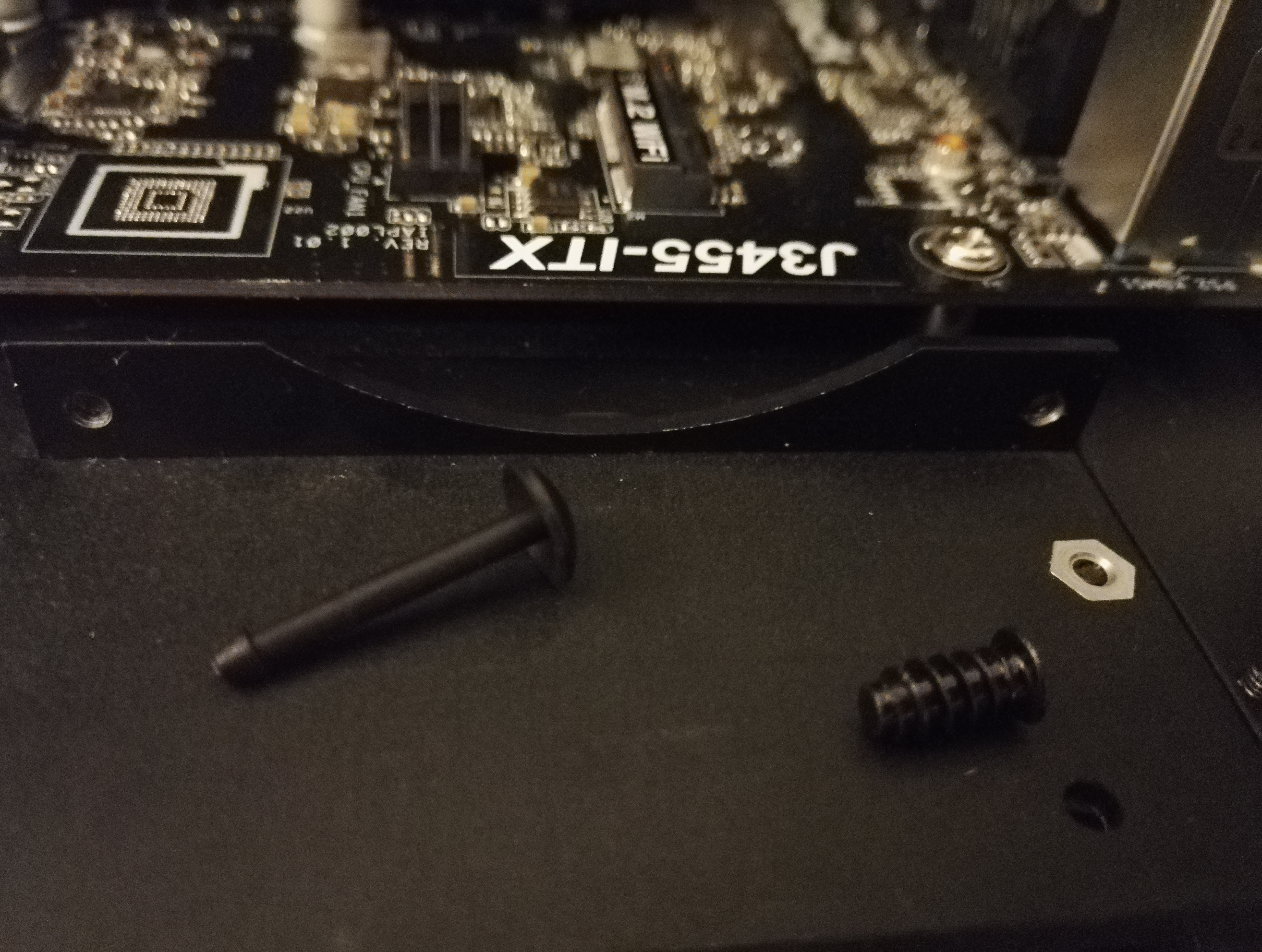

  • @noob_at_pc habe das Gehäuse ST-F7CB Alpha Optical mit Bequiet Lüfter 80 mm. Du hast diese Kombi auch?
    der Lüfter kann nur an den unteren beiden Stellen befestigt werden aber die Plastik stifte des Lüfters passen nicht in die Lüfter Halterung. Schrauben kann ich ja nicht nutzen, da die in den Gummifüssen nicht halten. Am Gehäuse selbst könnte ich die unteren beiden Halterungen durch das Luft Gitter befestigen. Aber das ist nicht so toll. kann den deckel vom Gehäuse kaum abnehmen und ob das auf dauer hält?
    Wie hast Du das gelöst oder kennt jemand dieses Problem?
    die Halterung des Lüfters lässt sich anschrauben und somit auch ersetzen aber gegen was?

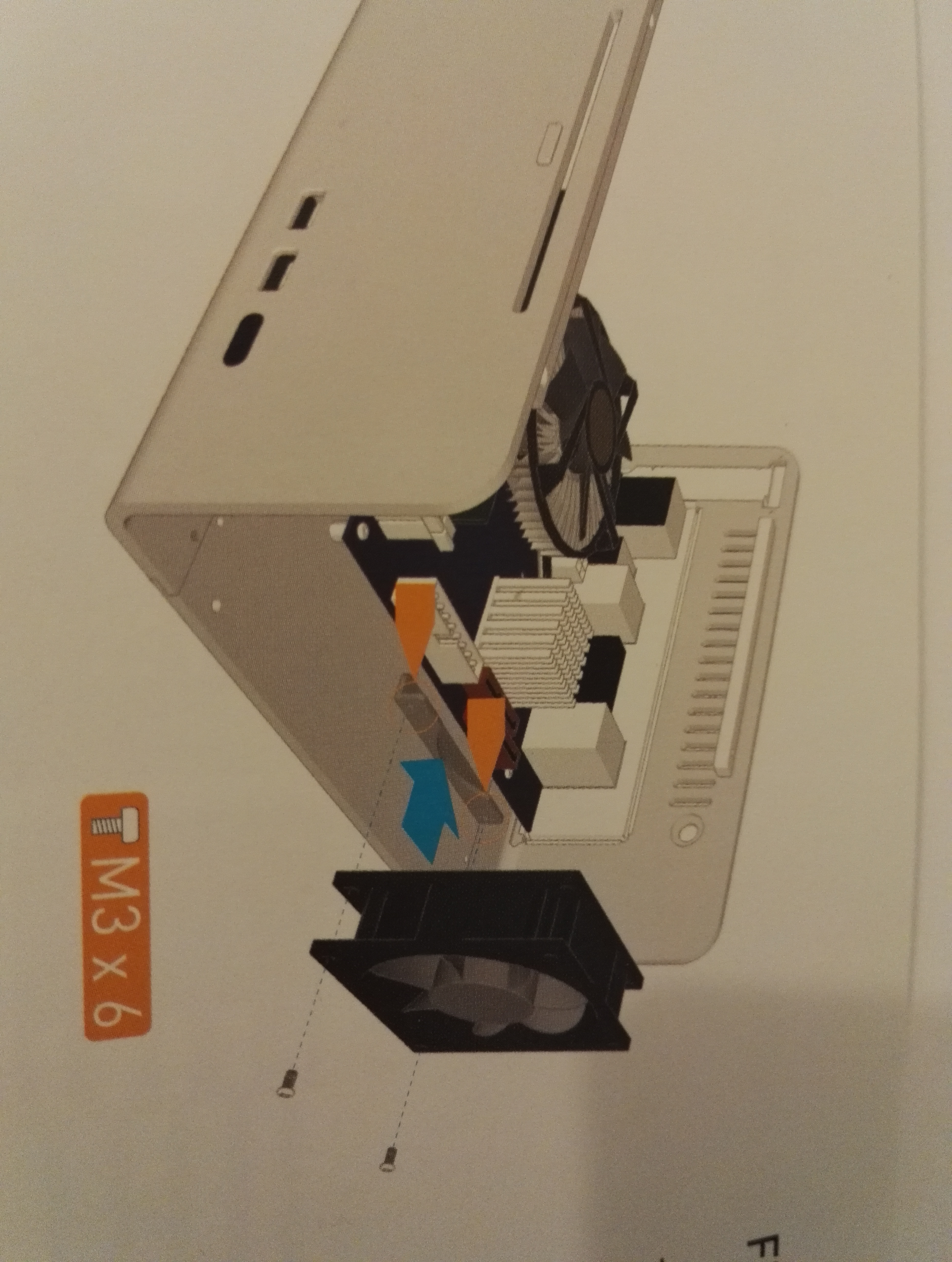

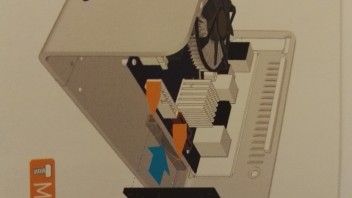

  • Mach doch mal ein Foto!
    Den Lüfter habe ich einfach unten an diesen Halter angeschraubt mit 2 langen Schrauben. Hat eig ganz gut gepasst!
  • Lüfter wird mit zwei M3 Schrauben befestigt.
    die Schrauben zu dick auch die Plastikstifte sind zu dick.
    Hab das Gehäuse gebraucht gekauft. Keine Ahnung ob die Lüfterhalterung jetzt vielleicht anders aussieht.
    könnte nur die Löcher aufbohren, eine andere Halterung anschrauben (aber welche?) oder lange M3 Schrauben besorgen, die ich versuchen muss in die Anti Vibrationshalter des Lüfters rein zuschrauben.

  • Sind definitiv die falschen Schrauben! Die rechts ist eine um ein Lüfter an ein normales gehäuse zu schrauben und das andere ... keine Ahnung :D also passende Schraube suchen ;) Die gehen nicht. Die Halterung ist soweit OK!
