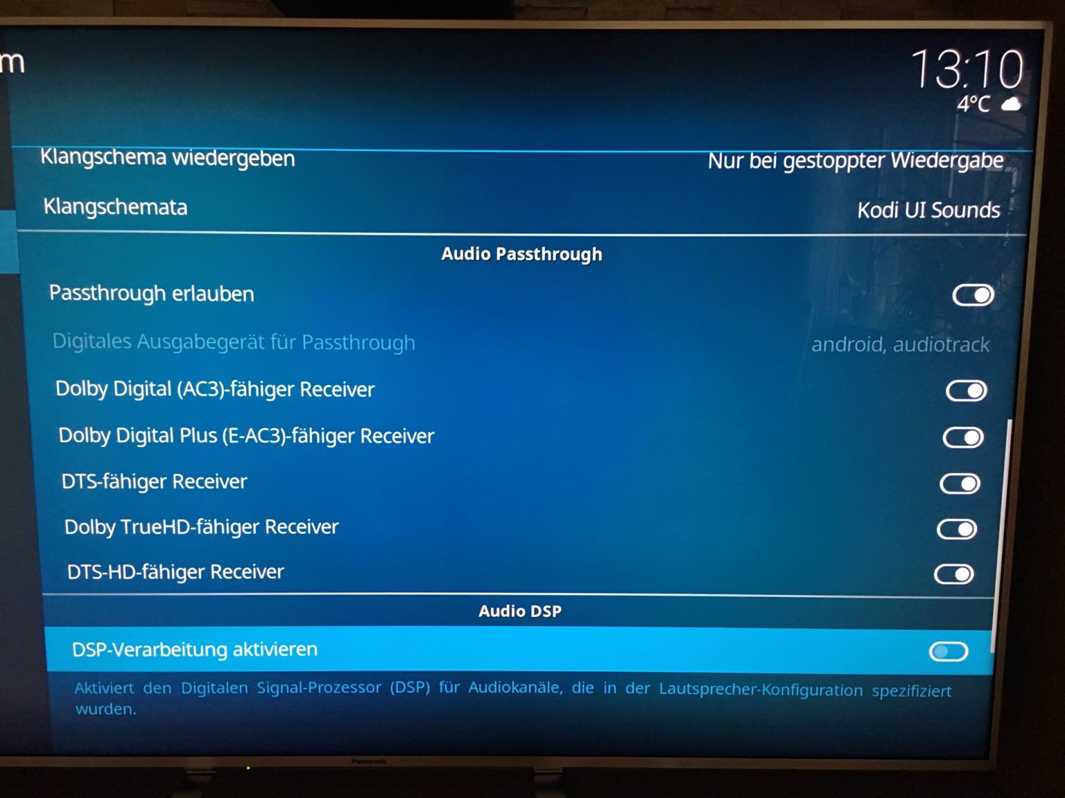

  • Wenn ich Passtrough deaktiviere kommt Ton, aber laut Denon-Info nur als "Multi in" und "PCM" anstatt des DTS-HD
    Hier ein Screenshot von Passtrough :
    Gesendet von iPhone mit Tapatalk Pro
    TX-65DXW784, Denon AVR X2200, Teufel Theater 80 erweitert auf 7.1 FH, VU+ Ultimo 4K, PS4 Pro, QNAP TS-253Pro 8G, NVIDIA Shield 2 Pro

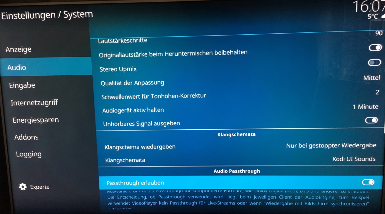

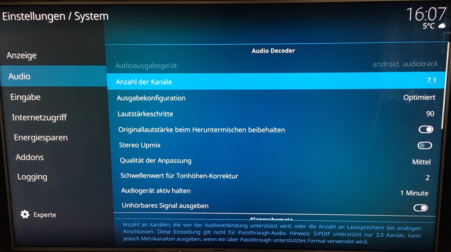

  • OK, das sieht wie zu erwarten war gut aus. Wie sehen deine Einstellungen im selben Menü weiter oben aus?
    Ich habe mich bei der Konfig meiner Einstellungen an Koying's SPMC-Wiki gehalten. Da mit SPMC Jarvis bei mir bereits alles lief, war die Chance nicht so gering, dass das so oder ähnlich auch mit Krypton wieder funktioniert:
    https://github.com/koying/SPMC/wi…nd-AV-Receivers
    Nachdem ich dann Kodi Kypton entsprechend dieser Empfehlungen konfiguriert hatte, lief das bei meiner Shield ebenfalls problemlos.
    Das einzige was bei mir von koying's Empfehlungen abweicht, ist "number of channels". Dort habe ich 5.1 konfiguriert.
