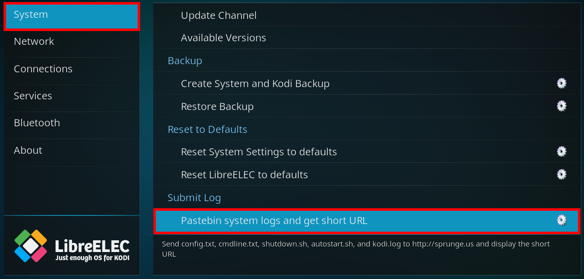

dmesg | paste wäre gut bzw Log via LE Settings addon, eigentlich sollte alles gehen

entweder im Terminal (SSH) dmesg | paste eingeben und mir die URL geben die es dann anzeigt oder im LE Settings Addon

dmesg | paste

LE Settings addon dort kann auch die IP geändert werden falls du nicht DHCP nimmst.
