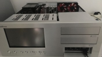

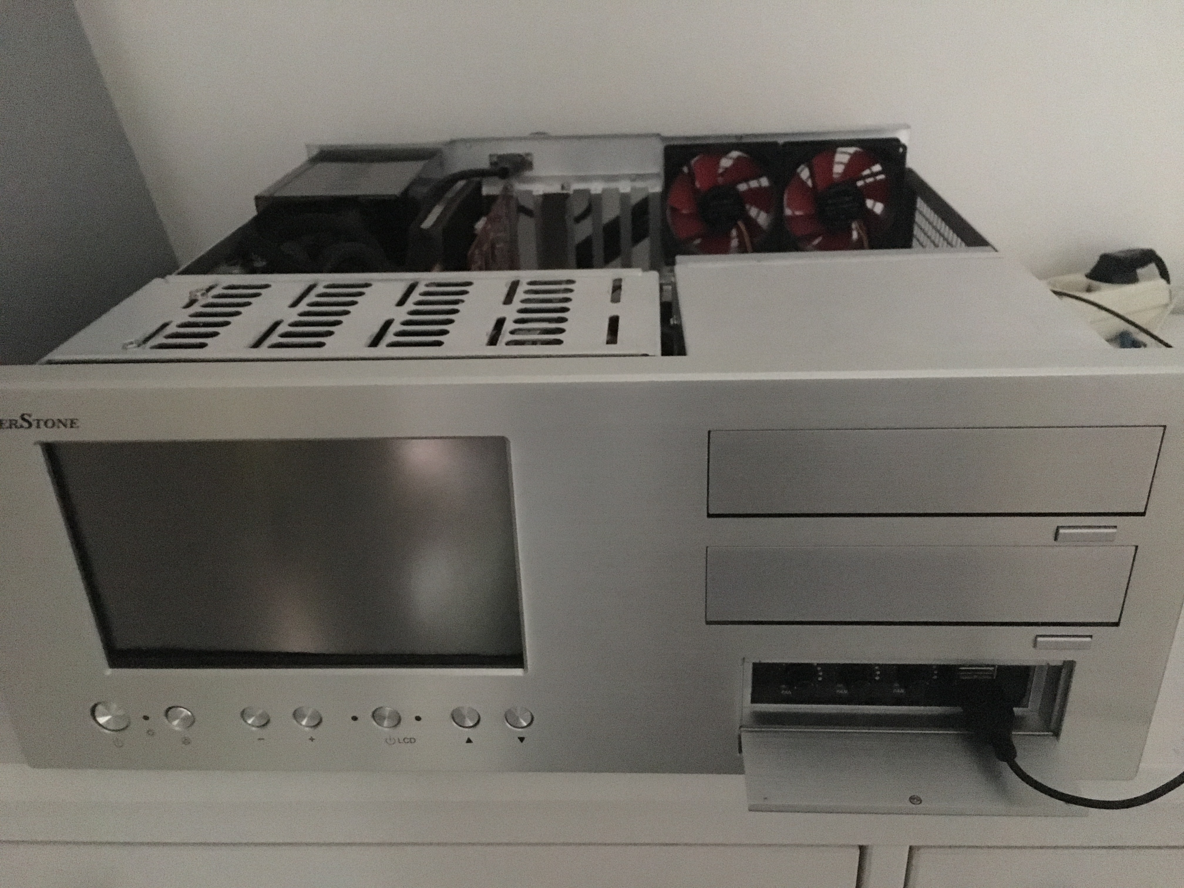

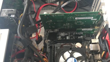

Ich selber benutze als HTPC Windows 10(Pro 64Bit) mit einem AMD A8-7600K Prozessor, einem Asrock Fm2A88m Extreme 4 Mainboard in einen Silver Stone Gehäuse(Ml40) mit 8 GB 1866er DDR 3 und einer Digital Devices Cine S2 TV Karte mit DVBViewer als Backed sowie eine X10 Remote als Fernbedienung. -
