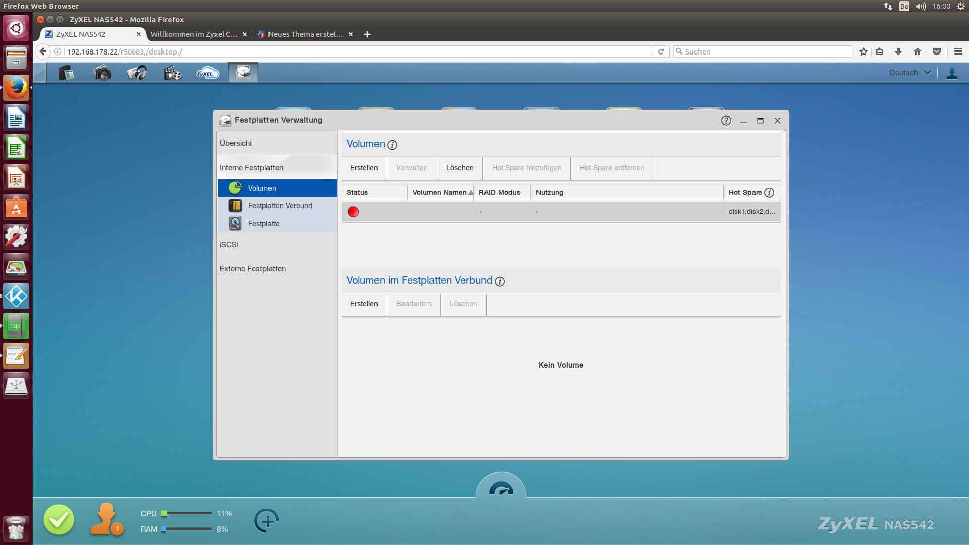

    eben hat sich wohl irgendwas hier verabschiedet an meinem Server, und zwar piepste er und die led für die 2te festplatte leuchtete.
    Meine freundin hat den dann ausgeschaltet, habe ihn dann eben angemacht und er zeigt nur noch im webinterface an "volume down" ABER die festplatten led leuchtet jetzt ganz normal weiss..... ich soll das reparieren, doch leider habe ich keinen "reparieren button" er zeigt mir nur folgendes an :
    da waren 5TB an daten druff :thumbdown:
    jemand ne idee was ich tun kann um das zu retten?
  • Moin, erstmal bitte einen Screenshot von der Interne Festplatten Sektion.

    Also das ganze hat sich erledigt, daten sind weg .....
