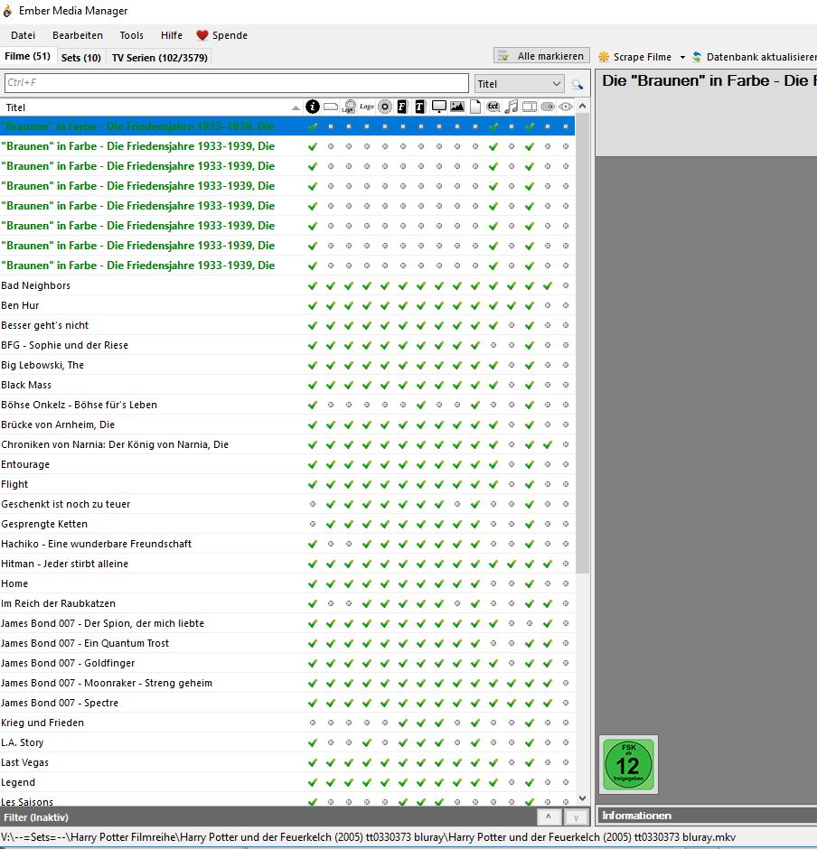

  • Ok, dass bei Harry Potter kein Set gefunden wird habe ich nun bei genauerem Hinsehen den Grund gefunden... Ember liefert beim scrapen für alle Harry Potter Filme einen ziemlichen Murks zurück wie ich das noch nie gesehen habe...
    Die Filme sind richtig benannt, auch mit der korrekten IMDB ID und trotzdem kommt das als Ergebnis raus:
    Ok, das ist komisch. Am besten mal die NFOs löschen, dann F5 drücken bei allen flaschen Einträgen und nochmals scrapen.

  • Ok, das ist komisch. Am besten mal die NFOs löschen, dann F5 drücken bei allen flaschen Einträgen und nochmals scrapen.
    Jetzt schon zwei mal gemacht... beim aktualisieren der DB werden die Filme richtig hinzugefügt - wenn ich diese dann scrape kommt jedesmal dieser Mumpitz raus.. habe die IMDB IDs auch nochmal alle überprüft, passt... zum Test auch noch mal ein paar andere Filme alles gelöscht & neu gescrapt ob Ember bei mir ein generelles Problem hat... ist aber nicht der Fall... nur bei den Harry Potter Filmen... jetzt bin ich etwas ratlos...

  • Jetzt schon zwei mal gemacht... beim aktualisieren der DB werden die Filme richtig hinzugefügt - wenn ich diese dann scrape kommt jedesmal dieser Mumpitz raus.. habe die IMDB IDs auch nochmal alle überprüft, passt... zum Test auch noch mal ein paar andere Filme alles gelöscht & neu gescrapt ob Ember bei mir ein generelles Problem hat... ist aber nicht der Fall... nur bei den Harry Potter Filmen... jetzt bin ich etwas ratlos...
    Ahh, ich weiss was das Problem ist... der berüchtigte "tt" Bug beim Auslesen der IMDB ID :rolleyes:
    In der aktuellen Version wird im Ordner nach tt#### gesucht, jedoch wird auch ein Ergebnis mit tt ohne Zahl danach zurückgegeben. In deinem Fall "Harry Potter - blabla". Der Scarper sucht dann nach tt und kriegt irgendein Ergebnis.
    Workaround: bei den Filmen rechte Maustaste => Film wechseln und dann den richtigen Film auswählen.
    EDIT: Wenn du im rechten Teil noch die Infoanzeige hochfährst, dann siehst du im Feld IMDB ID, ob da irgendwas falsches steht. In diesen Fällen dann einfach Film wechseln, damit eine Suche gestartet wird.

  • Ahh, ich weiss was das Problem ist... der berüchtigte "tt" Bug beim Auslesen der IMDB ID :rolleyes: In der aktuellen Version wird im Ordner nach tt#### gesucht, jedoch wird auch ein Ergebnis mit tt ohne Zahl danach zurückgegeben. In deinem Fall "Harry Potter - blabla". Der Scarper sucht dann nach tt und kriegt irgendein Ergebnis.
    Ah ok, funktioniert! Danke Dir nochmals! :)
