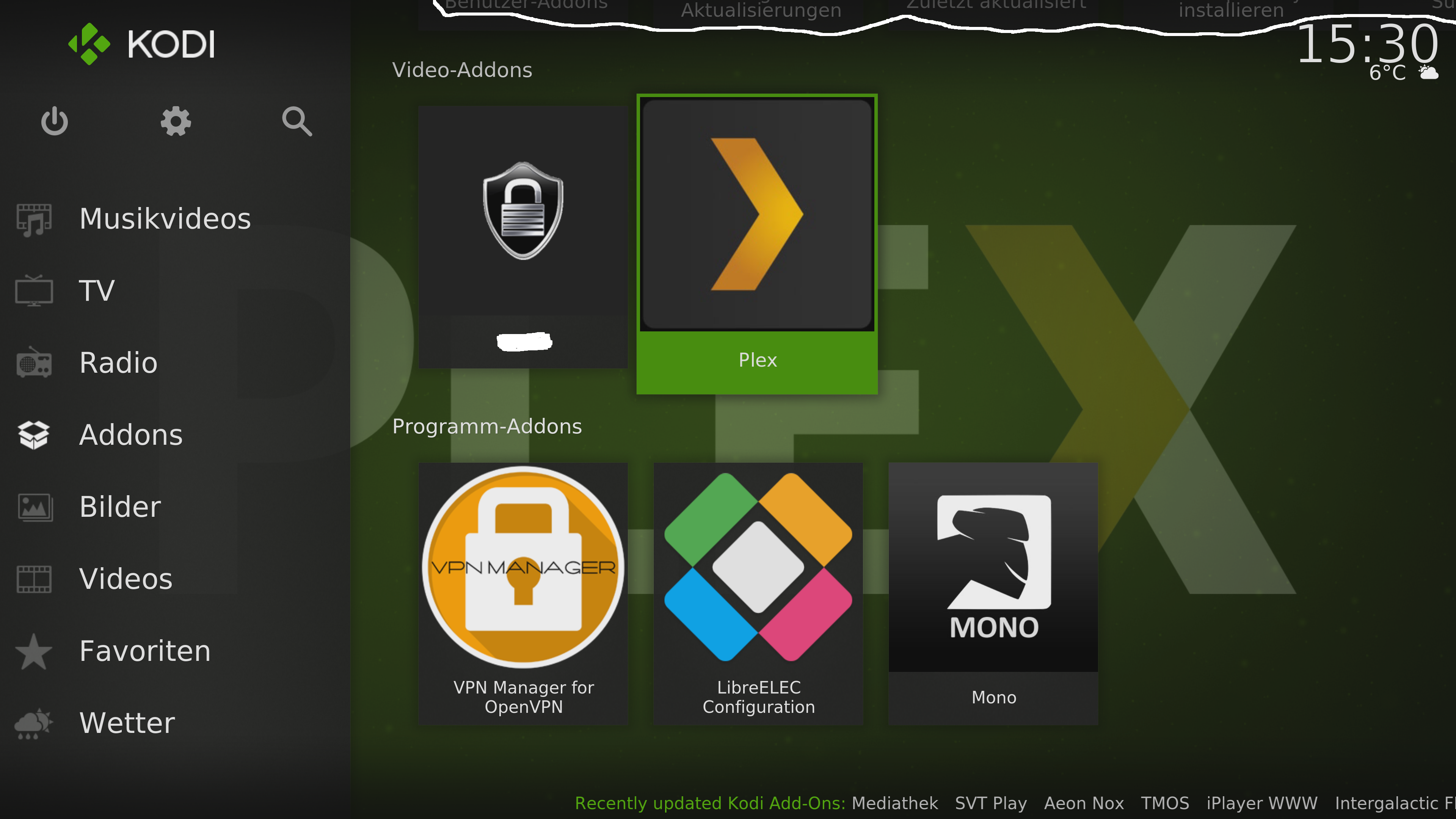

Keine Home-Menü Einträge... Addons nur noch über den Addon-Menüeintrag startbar - sieht doch nicht gut aus...
Das soll Fortschritt sein?

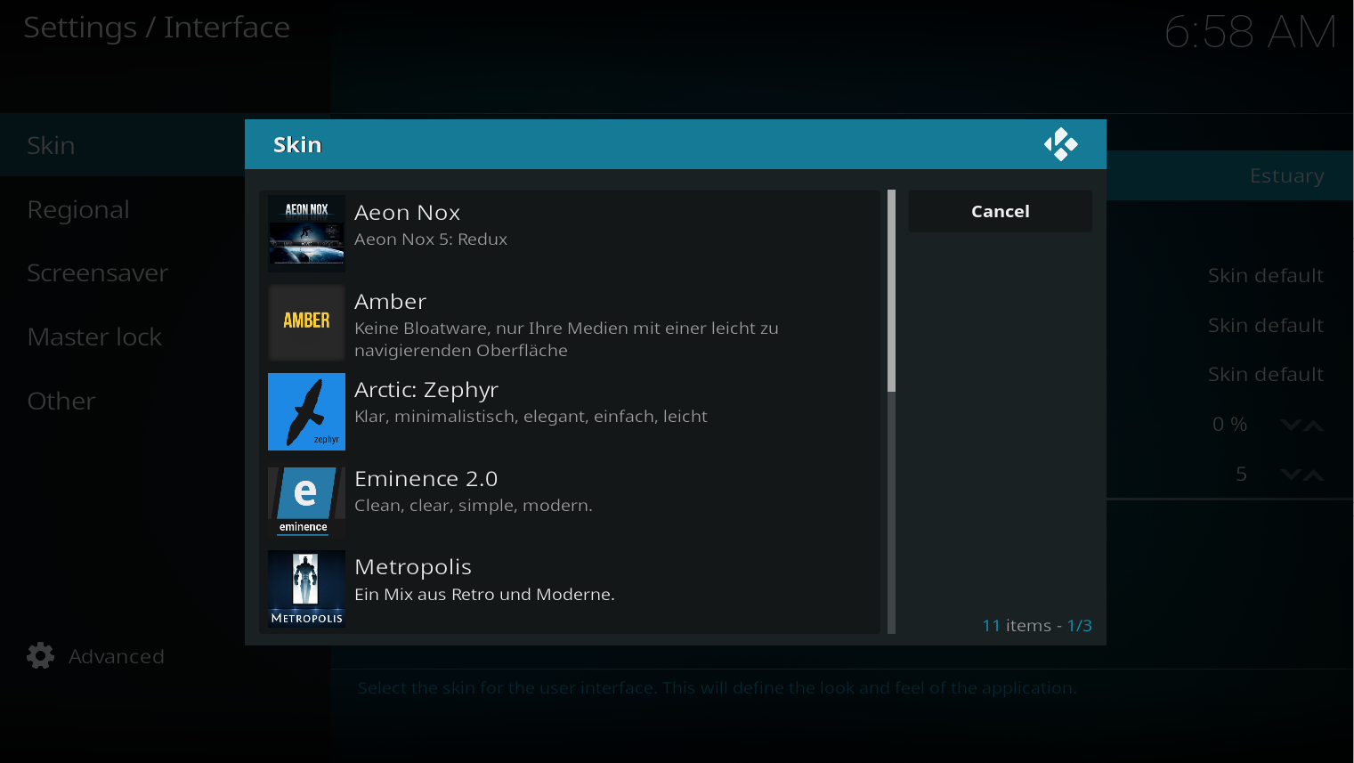

warum kann man bei dem Estuary Skin keinen anderen Skin als Aeon auswählen ß
@Rie736 ich kann da mehr auswählen.

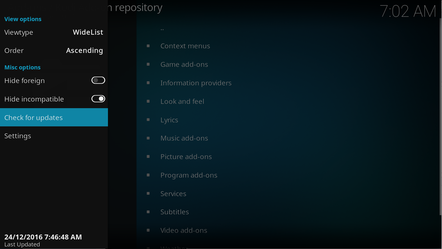

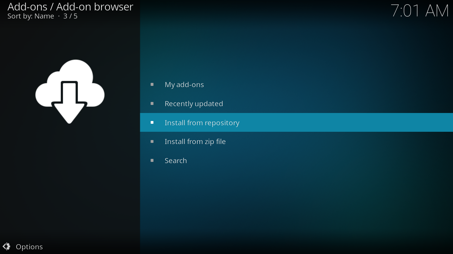

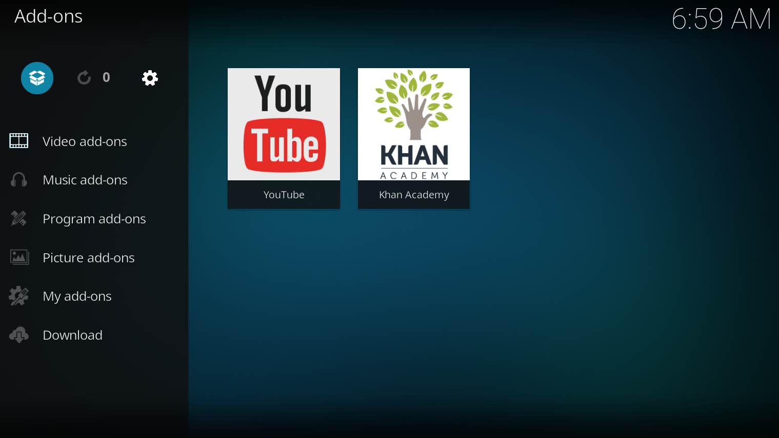

Vielleicht solltest du die Repositories mal aktualisieren:
Links oben auf das blau hinterlegte Symbol klicken:
Auf "Install from repository" (Aus Repository installieren) klicken:
Nach links navigieren, damit sich das seitliche Menü öffnet und nach Updates suchen lassen:
Keine Aktualisierungen gefunden.
Anzeigen der Skin klappt schon, aber eben nicht installieren.
Bei mir geht nur Aeon oder Estuary.
Wollte den Aeon Nox 5:Silvo oder Avenger: geht nicht.
Der Silvo läuft bei mir einwandfrei - in Verbindung mit dem entsprechendenen Repo.
