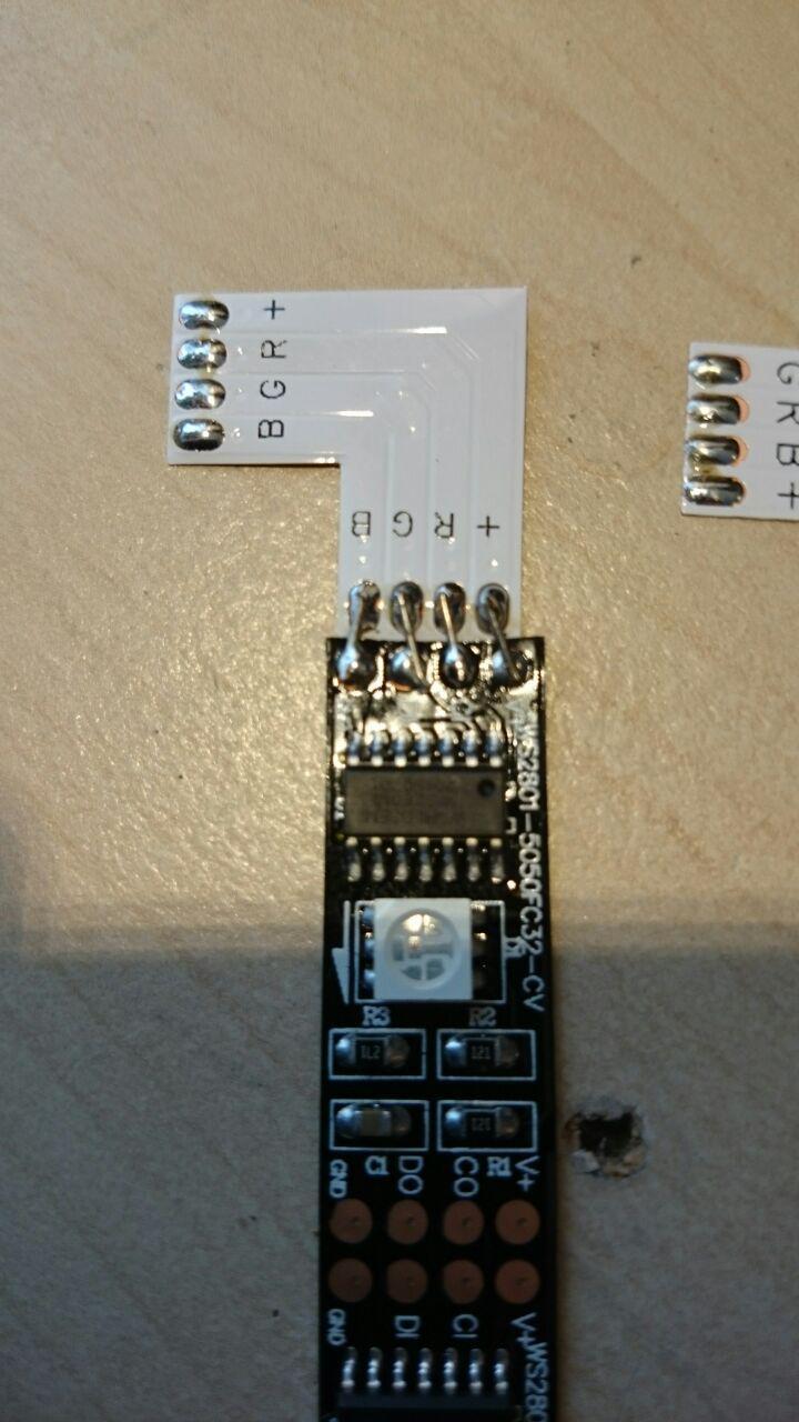

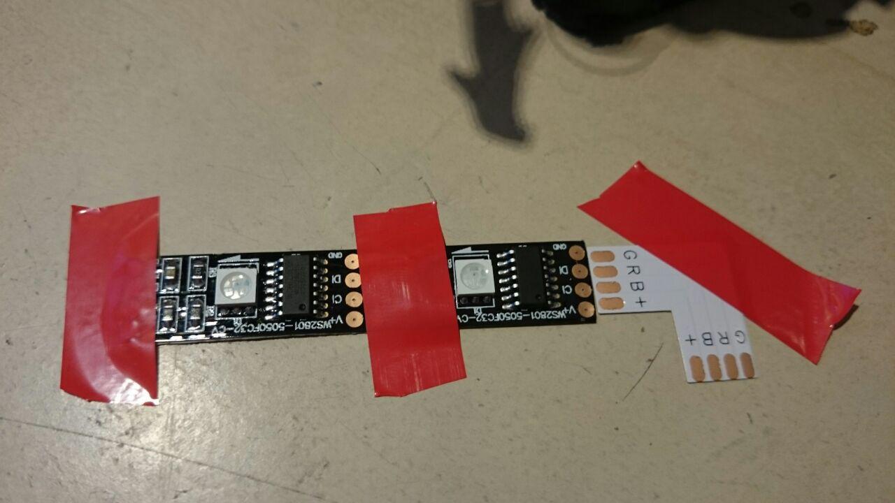

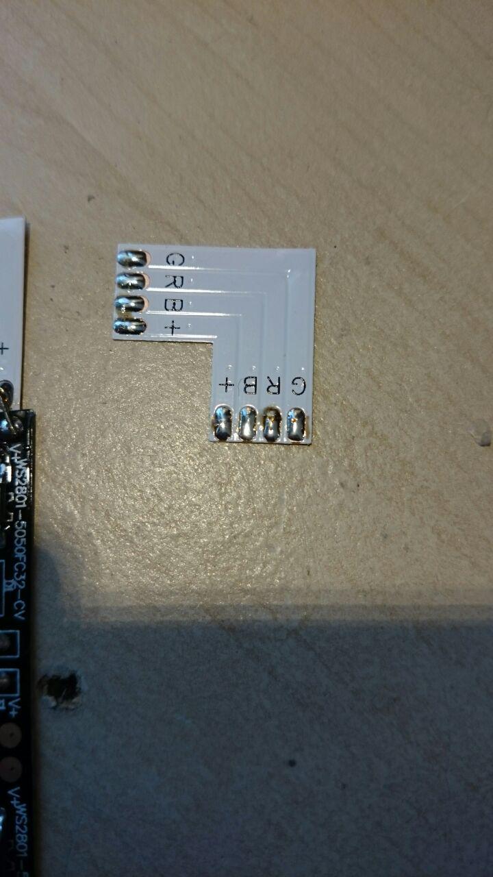

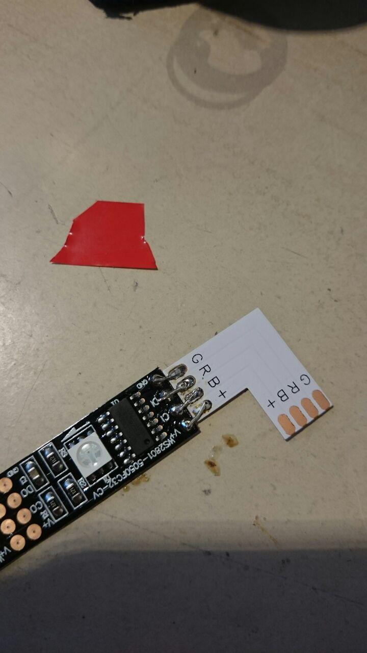

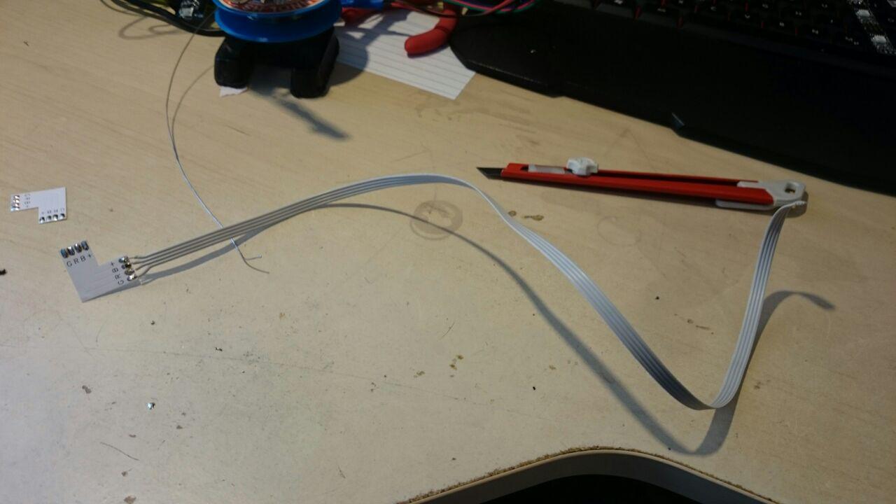

Aber hier ein paar Bilder:Die Winkel kommen genau so an. Komplett lackiert und mit ovalen Lötpunkten.
Die Brücken habe ich mit Beinchen von alten LEDs und Widerständen gemacht. Ich hatte keinen Silberdraht mehr.
Und auch noch für die Zwischenleitungen

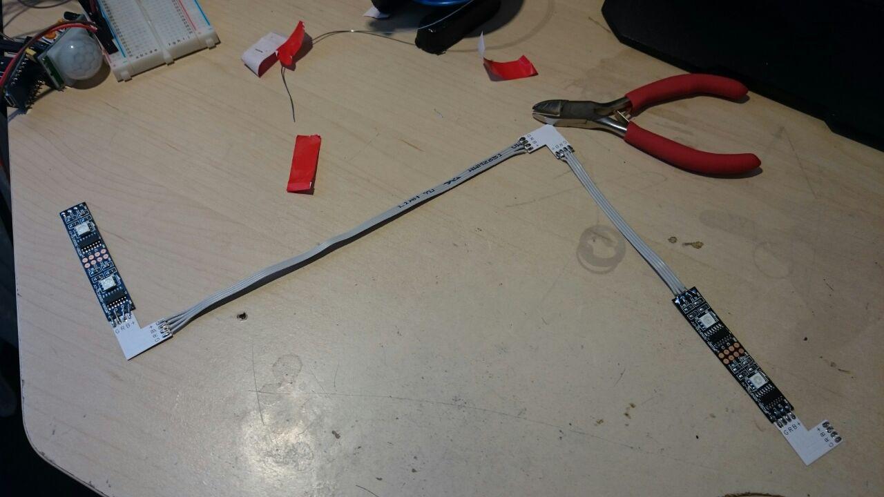

So sieht dann ein Stufenweg aus:

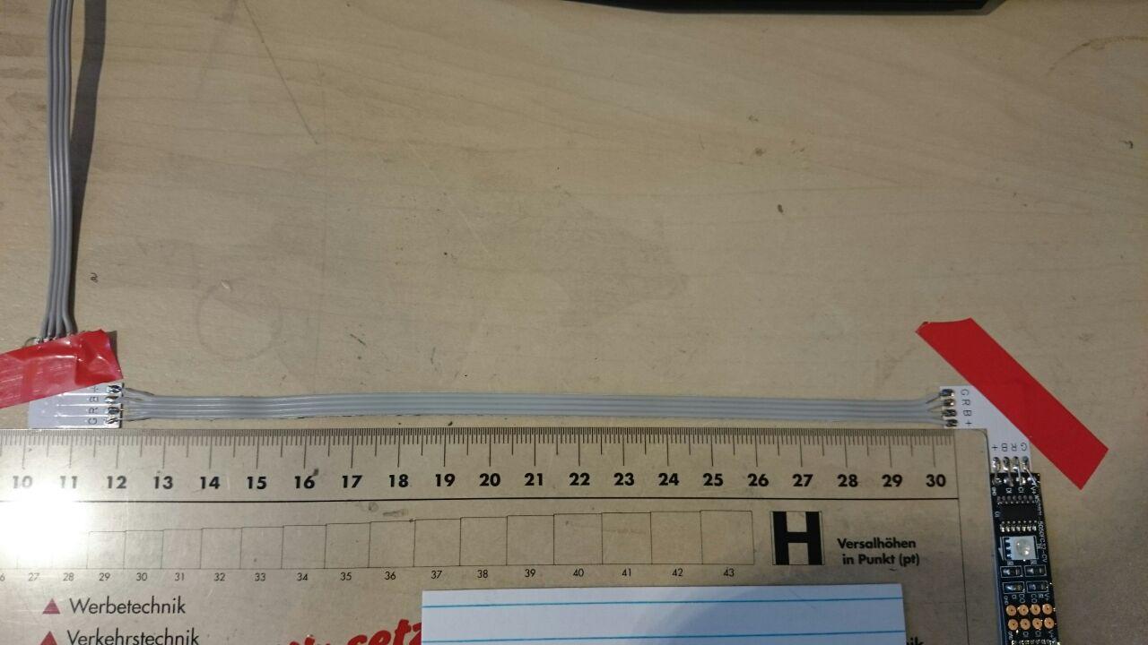

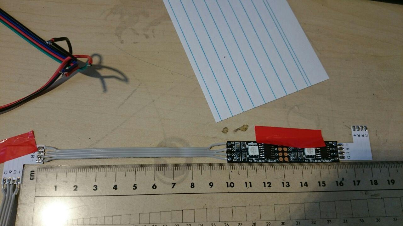

Ich mußte jetzt jede einzeln direkt an der Treppe messen.
Also löten, wieder komplett anlegen, messen/einzeichnen, wieder abbauen, löten und so weiter.

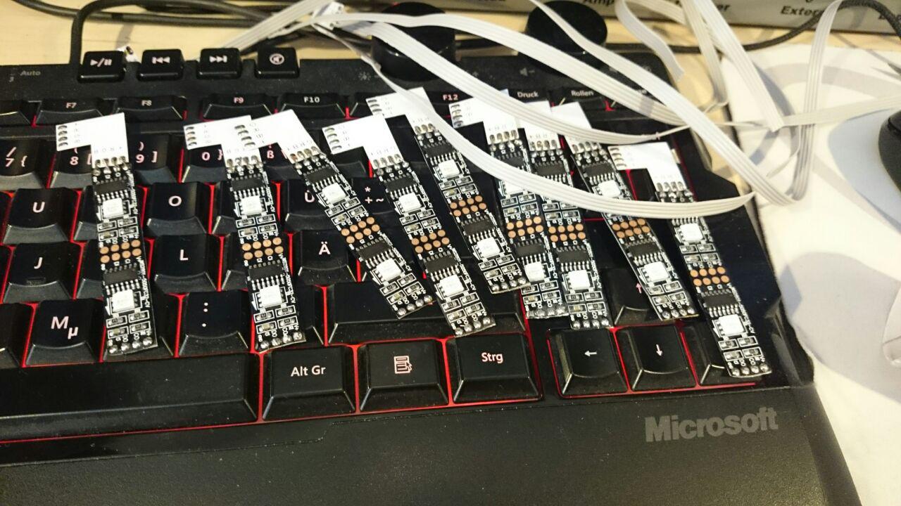

Aber die Kette ist fertig. Bild kommt noch.
Aktuell liegt die in der Testphase im Büro und löst zuverlässig aus.
Der Strom für den zweiten Bewegungsmelder kann vom Ende der Lichterkette abgegriffen werden. So spare ich mir wieder zwei Adern.
Die alten IDE-Kabel eignen sich sehr gut für die Zwischenstrecken.Als nächstes muss ich mir eine Anschluss- und Technikbox bauen, die ich gut verstecken kann.

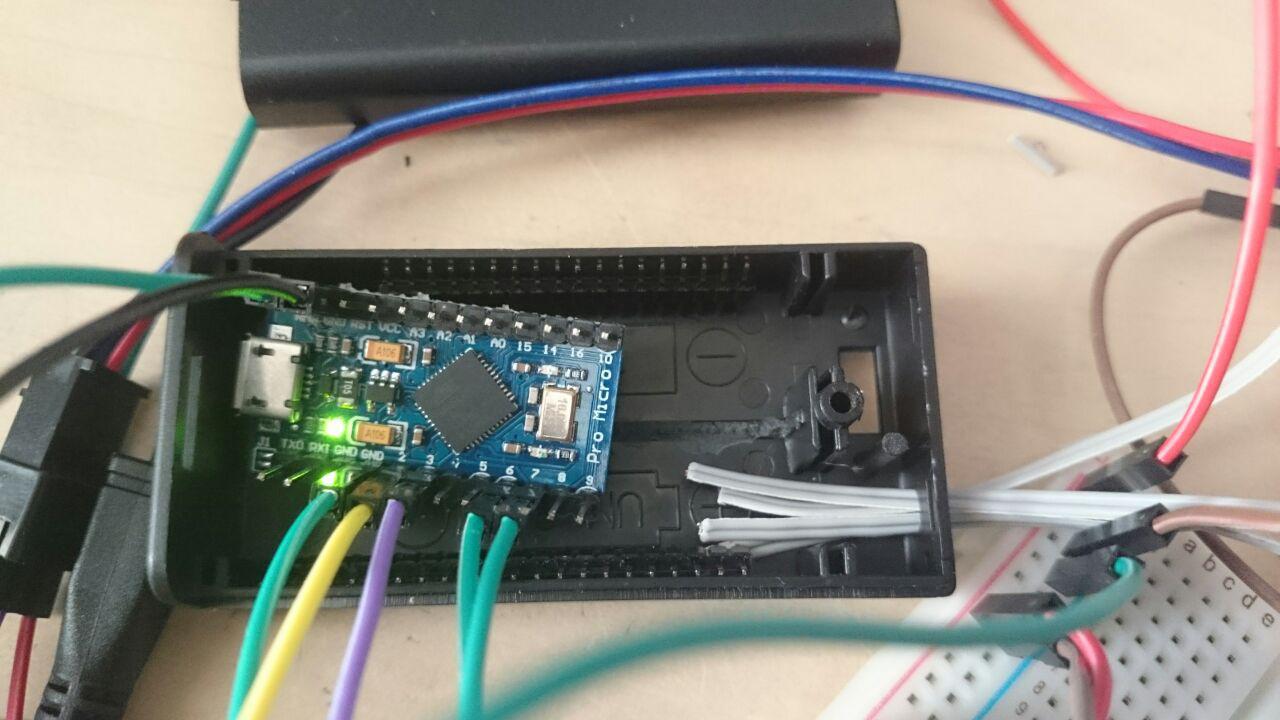

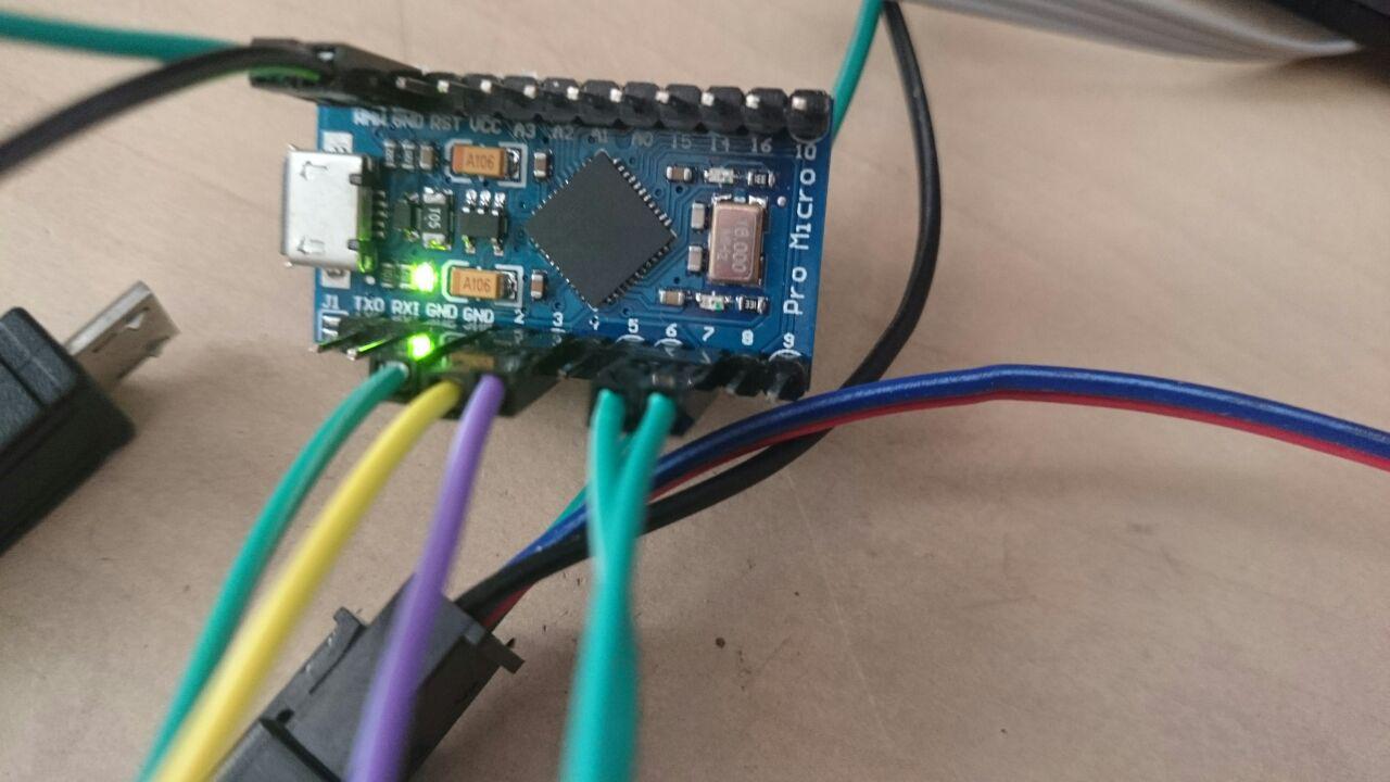

Vielleicht in einer Batteriebox. Mal schauen.
Dann ein ausgedehnter Test auf Akku. Und danach dann die finale Stromverlegung. -
Alles fertig gelötet und aufgebaut.
Jetzt noch ein wenig mit den Meldern herumprobieren und eine feste Stromzufuhr schaffen. Aktuell läuft es auf Akku.
