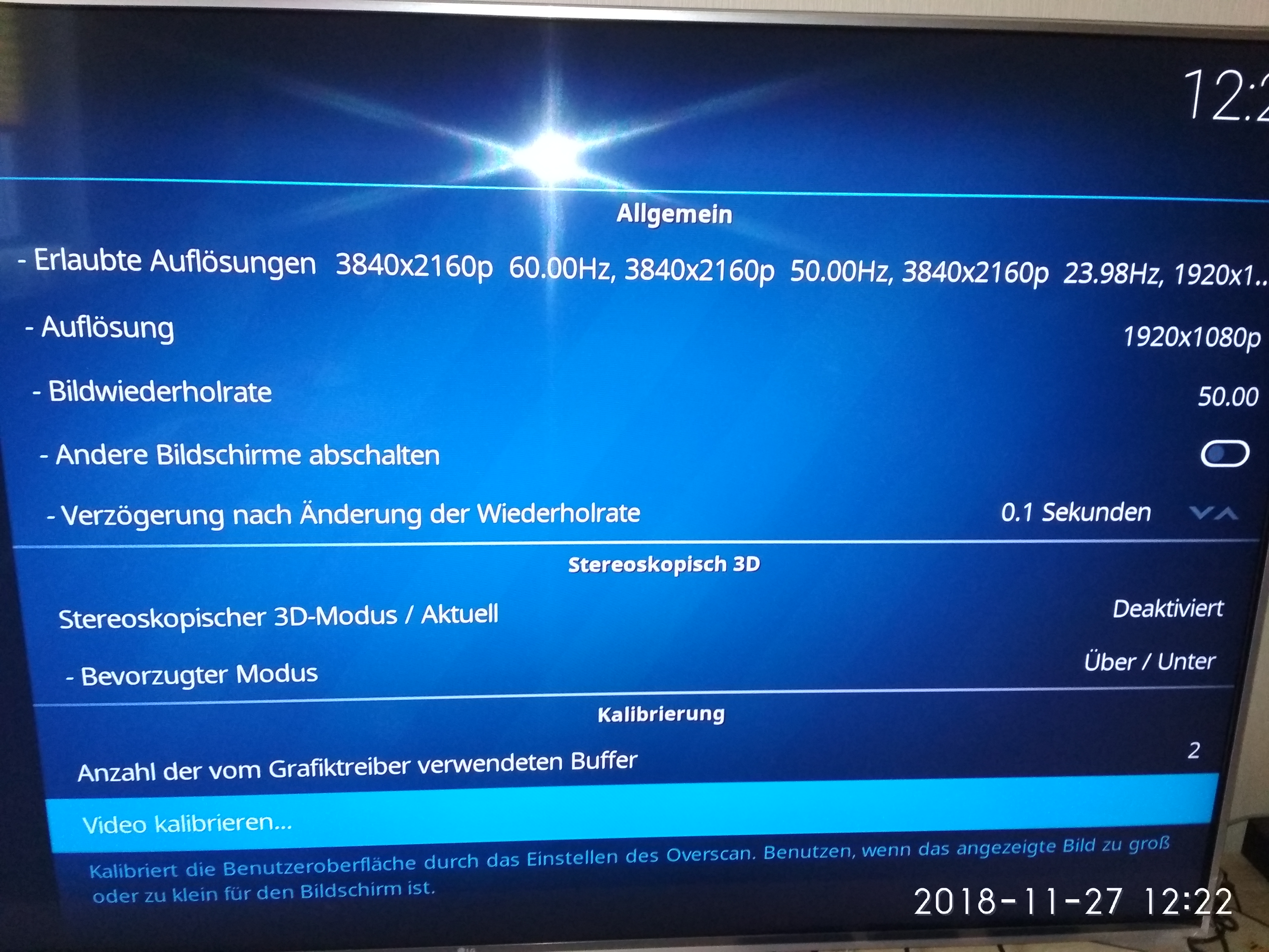

  • Coreelec 8.95.5 ist aktuell, solltest du also nehmen.
    Unter Whitelist alle Modi, die dein TV auch unterstützt, also wahrscheinlich:
    - alle 1080 Modi (23.976, 24, 25, 50, 60)
    - alle 3840 x 2160 Modi (23.976, 24, 25, 50, 60)
    - ggf auch noch 4096 x 2160 Modi, wobei es da eventuell zu Blackscreens kommen kann.
    Auflösung solltest du allerdings auf 1920 x 1080 mit 60 HZ stellen und in den Settings die automatische Umschaltung aktivieren.

  • es reicht wenn man 1080p / 60 / 50 / 23,98 einträgst, bei 4k TV die 4k Settings auch einbeziehen, aber auch nur 60 / 50 / 23,98
    Bildwiederholungsrate auf 50hz stellen
    alle 1080i ignorieren.
    Einmal editiert, zuletzt von Kampfader (25. November 2018 um 19:22)

  • Ich hab mal eine Blöde frage. Wie kann ich denn die Auflösung fest stellen? Ich habe in den Settings 3840 x 2160 und 23,98 Hz eingestellt. Allerdings gibt mein Beamer immer nur 1080P aus. Dann muss ich während des Films auf Videoeinstellungen gehen und 3840x2160 auswählen und schon springt der Beamer auf 4K :(
    Jemand einen Tipp? Ich habe in der Whitelist schon alles rausgeschmissen außer den 3840x2160 Settings...
  • @Porco
    Gehe in die video kalibrierung und stelle da alle Ecken auf 0:0, dann gehst du in deine tv einstellungen und klickst alle Bild Optionen durch, bei mir war das "Benutzerdefiniert"
