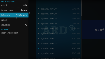

@LosiZarawis:
Das Datum der Sendung steht immer am Anfang der beschreibung in eckigen Klammern [].Man kann jede Liste auch nach Datum sortieren. Diese Einstellung bleibt dann so beim nächsten Aufruf.Möchte man zum Beispiel das die Globale Suche immer nach Datum absteigend sortiert ist, muss man das nur einmal einstellen. Wie das geht habe ich unten beschrieben.
Das Addon zeigt alle verwendet Streams die es auch bei mediathekdirekt.de gibt. Das da manchmal welche fehlen ist mir auch schon aufgefallen. Ich arbeite an einer neuen Version die stattdessen mediatheviewweb.de als Datenquelle verwenden soll. Leider lässt sich das zur Zeit noch nicht eins zu eins umsetzen und ist relativ aufwändig da alle Funktionen, also so ziemlich das gante Addon neu geschreiben werden muss. Der Vorteil an mediathekviewweb.de ist, dass die daten direkt von Mediathekview kommen, also keine fehlenden Streams mehr, hoffentlich. Das dauert aber noch etwas bis ich das umgesetzt habe...
Viele Grüße Mojodo

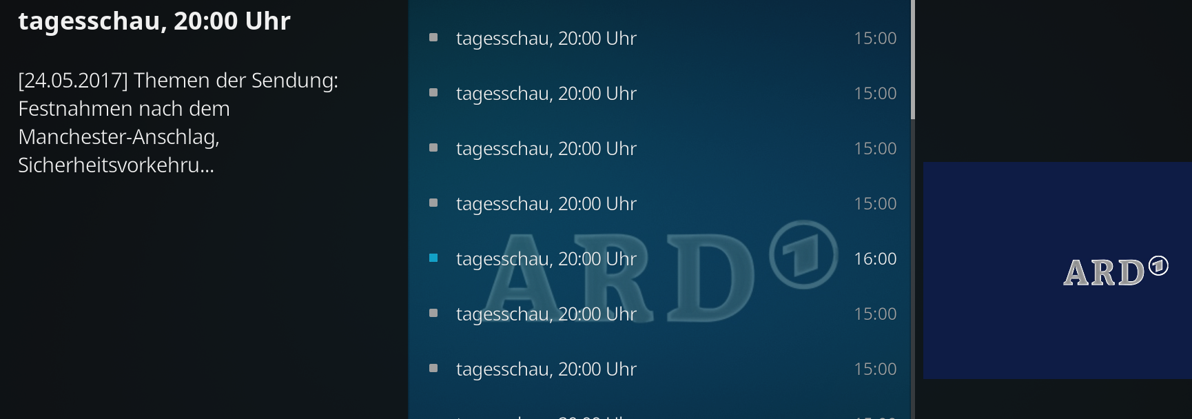

[xattach=20978,'left']1.In der jeweiligen Liste auf Optionen klicken (Außerdem sieht man, dass das Datum der Sendung am Anfang der Beschreibung steht).[/xattach]

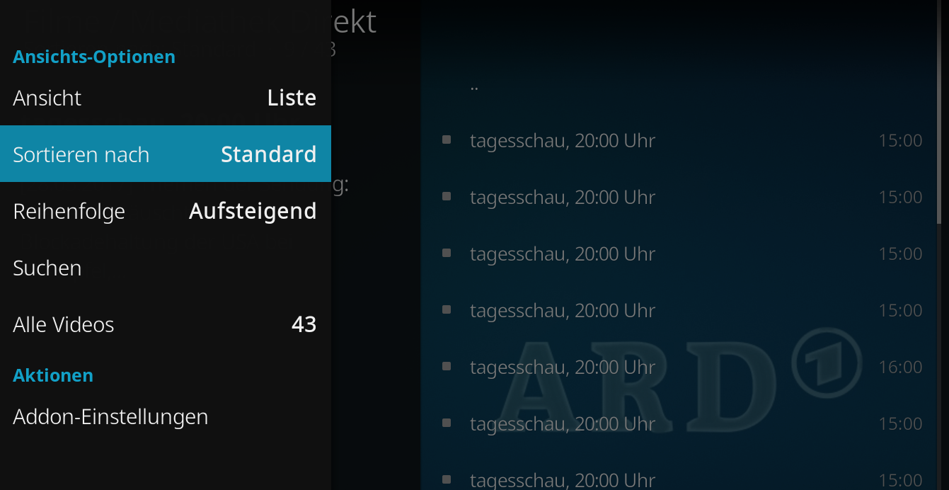

[xattach=20971,'left']2.Sortierung (Standard) klicken.[/xattach]

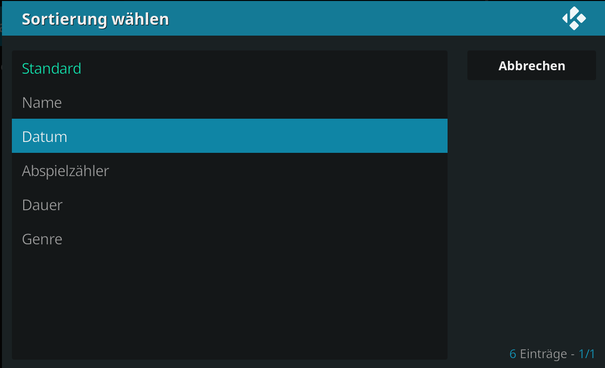

[xattach=20974,'left']3.Datum auswählen.[/xattach]

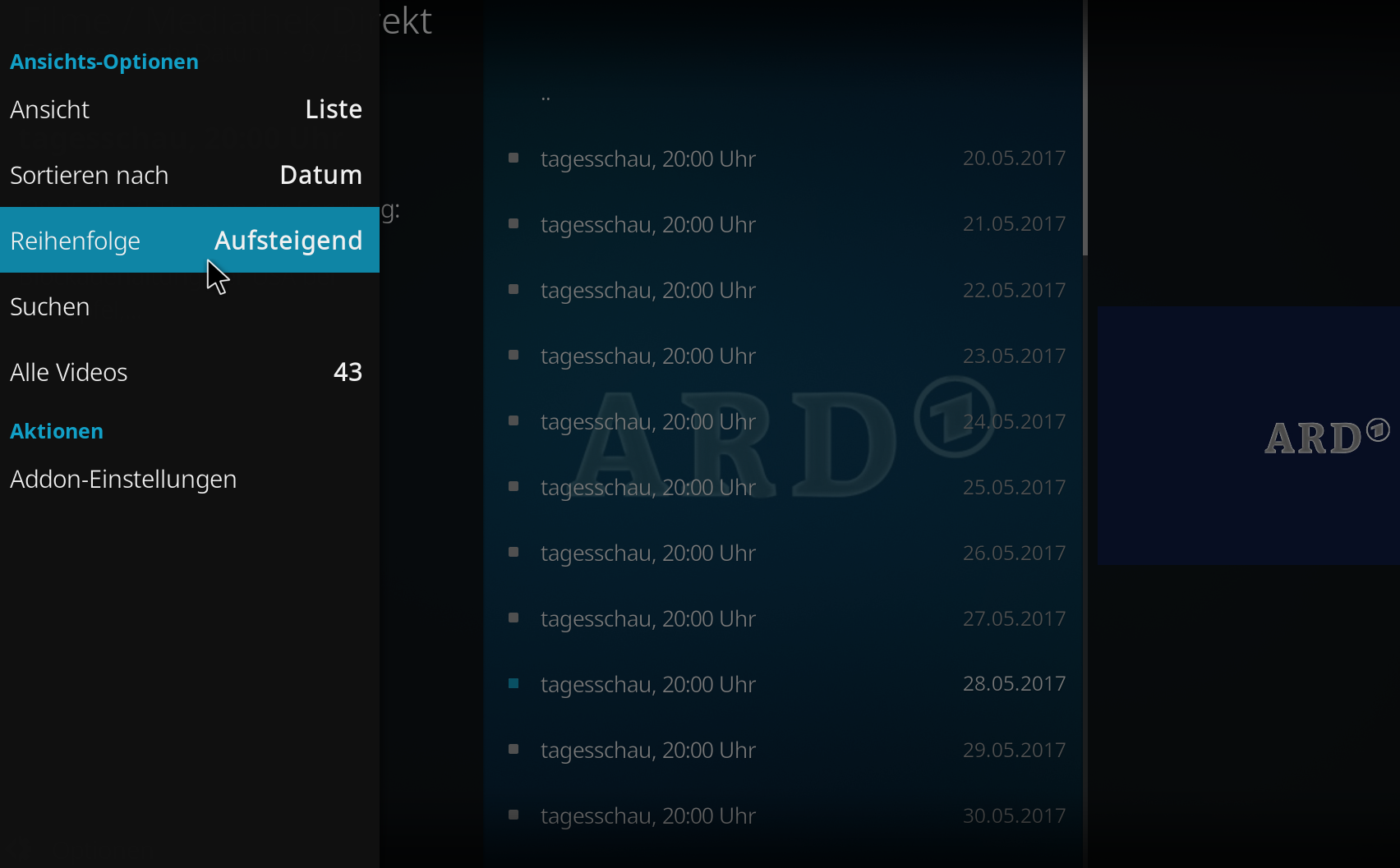

[xattach=20975,'left']4.In den Optionen lässt sich Einstellen ob auf- oder absteigend sortiert werden soll. Das Datum der Sendung steht nun wie im Bild zu sehen auch immer rechts neben dem Titel.[/xattach] -
