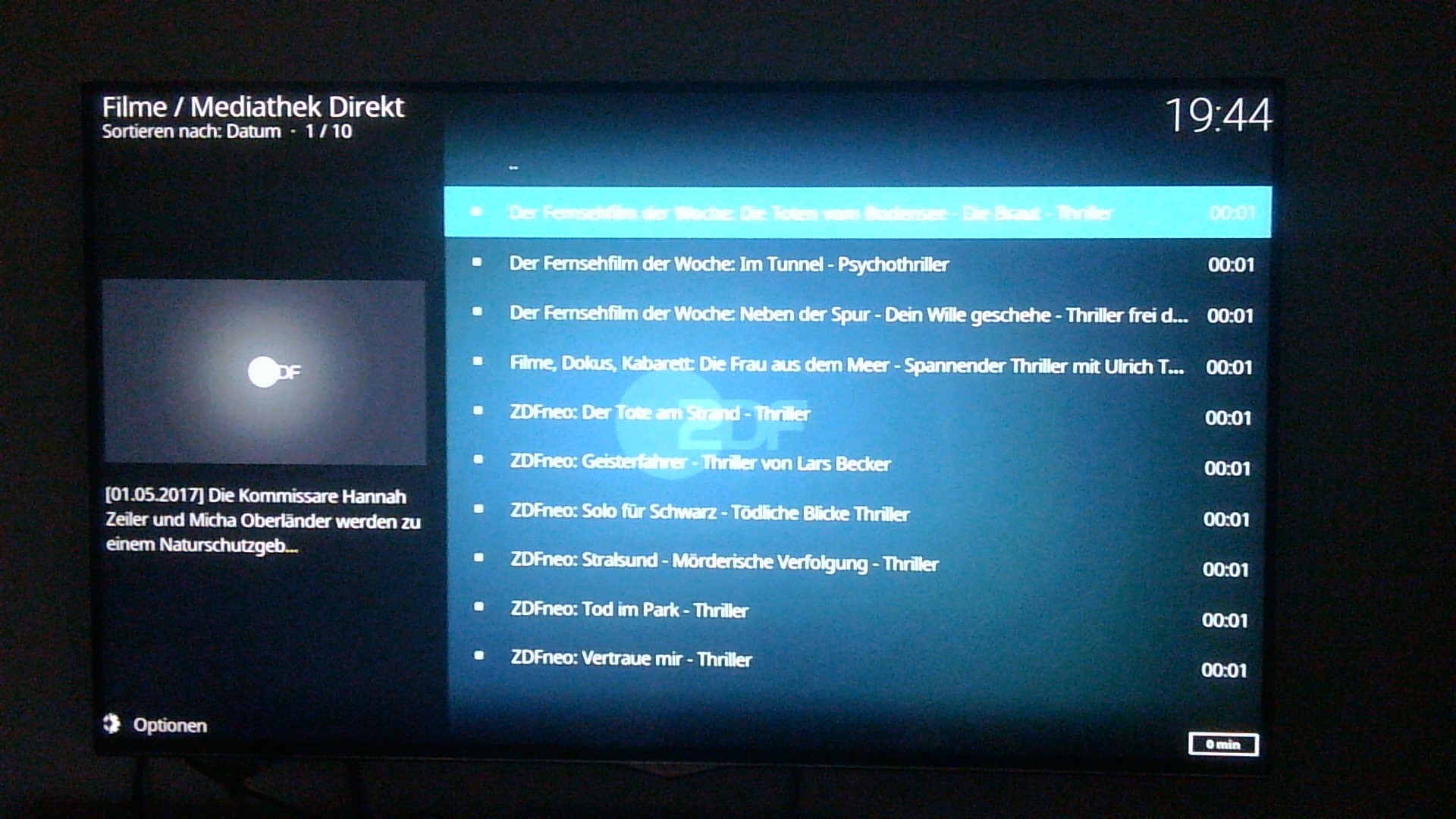

    Das mit Datum und Dauer klappt bei mir immer noch nicht. Habe update auf 0.0.7 über kodinerds repo gemacht. Any idea? vlt alte daten irgendwo löschen?

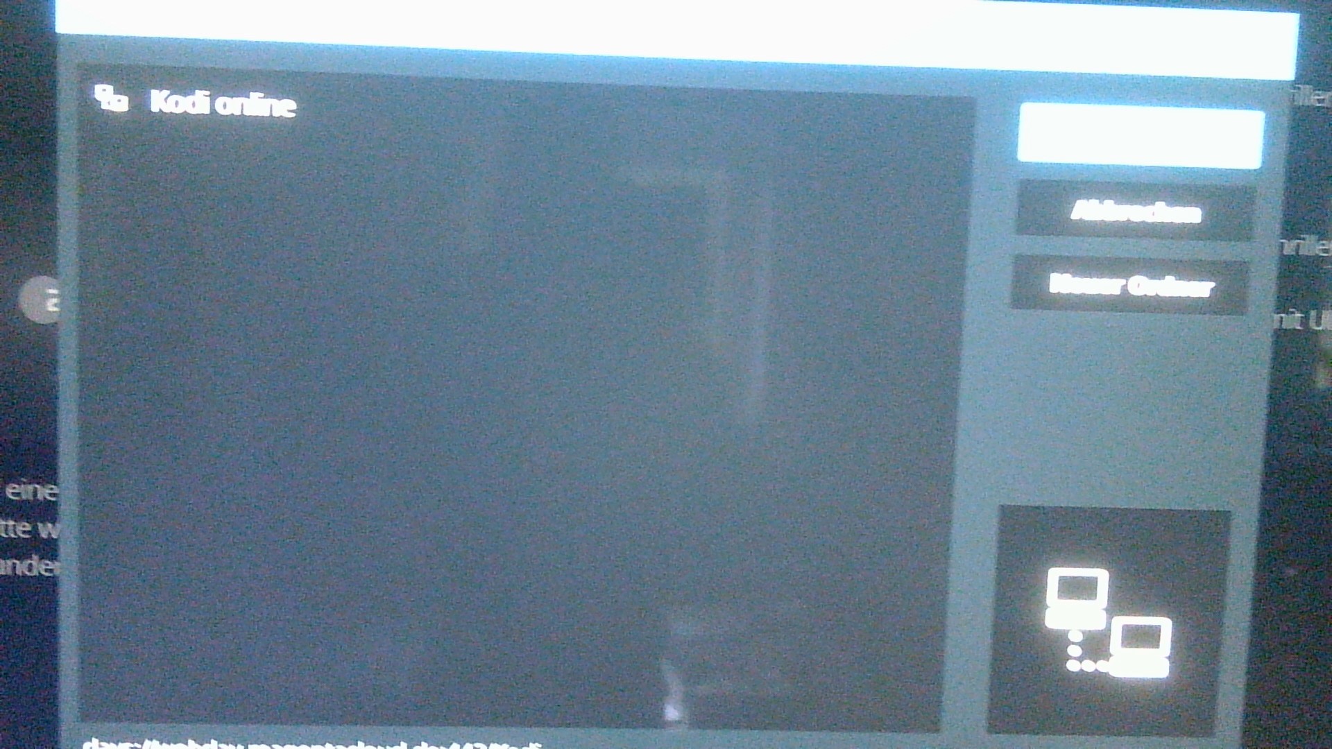

    Download klappt auch nicht. Habe ein fest eingestelltes verzeichnis. Ist bei mir ein online verzeichnis.und wenn ich das auswähle,kommt fehler. ein lokales Verzeichnis kann ich nicht auswählen.
    siehe bilder

  • [successbox]Ab jetzt ist Version 0.0.8 im Kodinerds Repo enthalten.[/successbox]
    Ich habe den von @Moosbüffel angemerkten Fehler korrigiert.
    Ab jetzt wird bei jedem Video die Abspieldauer korrekt angezeigt und jede Liste kann jetzt über das Kodimenü nach Name, Datum, Abspieldauer, Genre/Thema oder Abspielzähler auf- und absteigend sortiert werden.

  • @mojodo Danke für das schnelle update :-). Soweit funzt auch alles bis auf den Speichern-Dialog. Hast Du Dir das nochmal angeschaut? Kann ich eigentlich nicht verstehen, da dies doch sicher eine Systemfunktion ist. Und bei anderen AddOns kommt auch der richtige Dialog, aus dem ich überall hin navigieren kann.

    Zu deinem Fehler:
    Wenn du versuchst zu speichern kommt bei dir schon der Ordnerwähldialog korrekt? Und wenn du dann auf OK klickst kommt der Fehler. Richtig?
    Eigentlich sollte das Speichern auf allen Freigaben auf denen Schreibrechte vorhanden sind möglich sein.
    Der Fehler ist in Zeile 19 deines Logs ersichtlich:
    Code: kodi.<woltlab-metacode data-name=
    log" data-highlighter="" data-line="19">Error Contents: (2, 'No such file or directory', 'davs://kodi.media:PUuAwiE5bN!@webdav.magentacloud.de:443/Kodi/170414_baumfluesterer_online_3328k_p36v13.mp4')
    Du scheinst zu versuchen die Datei über eine Freigabe in ein CloudSystem bzw. auf einen Webserver zu übertragen und das scheint nicht zu klappen.
    Kannst du mir verraten wie du diese Freigabe Eingebunden hast damit ich den Fehler reproduzieren kann?
  • Genauso ist es. Wobei das Problem darin besteht, dass ich nicht den Default Ordnerwähldialog bekomme wie sonst. Also wo ich alles wählen und navigieren kann. Ich bekomme nur dieses eine Verzeichnis angezeigt. Sonst nix!
