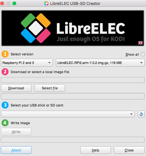

Muss aber jetzt genauer fragen, bevor ich wieder was falsch mache.

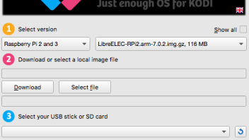

Muss ich jetzt und nur noch auf Wride drücken ?
Wass muss in dem Punk2 rein?
Die Zahlen 1-4 haben einen Grund!
Punkt 1 Platform und Version auswählen
Punkt 2 auf Download klicken
Punkt 3 die SD Karte auswählen
und dann Punkt 4 auf Wride klicken. -
