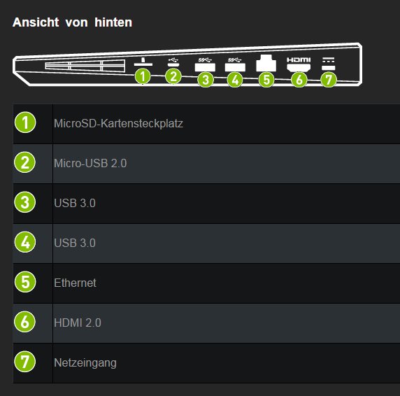

    Aber nun zur Shield. DIe Box selber unterstuetzt Dolby Digital (2.0 oder 5.1) sowie DTS nativ und die HD Sounds (TrueHD, DTS-HD, Dolby Atmos etc) per PassThrough. Letzteres heisst, dass die Audiodaten bei der Ausgabe 1:1 weitergeleitet werden und das decoding von deinem Receiver oder TV erledigt werden muss. Es gibt allerdings wenige TV, die HD Sounds unterstuetzen. Deshalb ist fuer die Audioausgabe ein AV Receiver empfohlen.

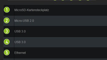

    Nun kommen wir aber zu deinem Problem. Wenn du keinen AV Receiver besitzt, der einen HDMI Eingang hat, wird es schwierig, denn die Shield hat keinen S/PDIF Ausgang, weder optisch noch elektrisch. Siehe Bild anbei. Die Loesung koennte der TV sein, denn z.B. meiner hat einen S/PDIF Ausgang und somit kann ich die Shield an per HDMI an den TV anschliessen und den Sound auf meinen AV Receiver schicken.
  • ich danke euch für die vielen Antworten. Ich seh nun schon viel klarer.
    Mein TV hat zwar laut Anleitung eine digital audio out buchse, aber unterstützt scheinbar nur dolby pro logic 2. Naja das Problem löse ich schon irgendwie
