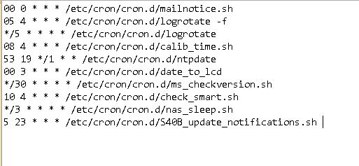

    Nicht das mein Eintrag in /etc/cron/crontabs/root nicht richtig ist. Hab Deinen Ausdruck einfach hinten rein kopiert hinter den letzten Eintrag in der Root Datei.

    das mit dem cronjob ist schon richtig.. einfach copy paste hinter den letzten cronjob in die datei packen.

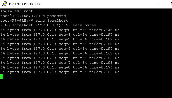

    Ping localhost von welchem System in die console? Vom PC einfach aus? Ich probiere es einfach mal.
  • bin mit Putty vom PC auf den NAS gegangen und haben dann ping localhost ausgeführt.
    Er pingt die 127.0.01 an, die er auch findet.
    Nun ist die Frage, ob das richtig ist und ob evtl in Zeile 14 mehr ersetzt werden muss, als nur die letzte IP?

  • wenn du localhost findest und anpingen kannst sollte auch
    pwrmgr -c localhost act
    aus der console aus gehen.

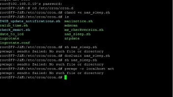

  • Der genannte Befehl funktioniert auch nicht.

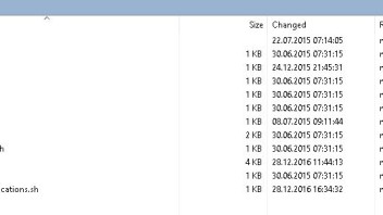

    Im Anhang die Eingabe in Putty, sowie die Ergänzung in der root Datei.
    Weiterhin wie das Verzeichnis in cron.d aussieht bei mir.
    Bin Deine Anleitung zweimal nochmal durchgegangen. Ich erhalte immer den Fehler das Datei oder Ordner nicht gefunden wurde.
    In diesem Zustand wird gerade nichts in die custom_sleep eingetragen, wenn ich manuell starte, Film Starte und der NAS nach 5 Minuten wieder in Standby geht.
