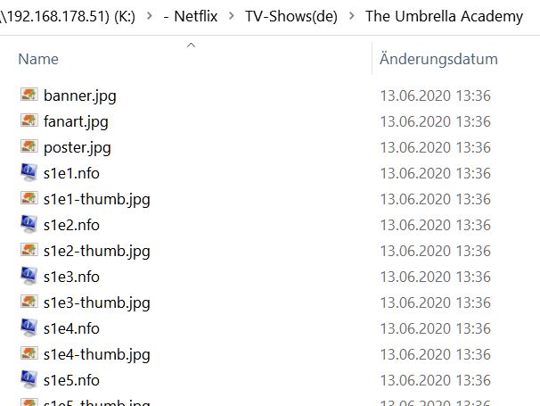

Also die eigentlichen strm. files werden gelöscht, aber die darin erstellten .nfo und jpg Dateien werden nicht gelöscht. Normalerweise müsste er den entsprechenden Serien oder Filme Ordner ganz löschen, ansonsten wir der entsprechende Content weiter in Kodi gefunden.

Da die .nfo- und jpg-Dateien nicht von Osmosis kommen, werden die auch nicht gelöscht.Früher war es mal so, dass einfach der Serien-Ordner komplett ohne Rücksicht auf Verluste gelöscht wurde.
Inzwischen löscht er "nur" die STRM-Dateien und falls der Ordner dann leer ist, wird dieser dann auch gelöscht.Ich werde das Verhalten noch ein wenig ausbauen und dir dann eine neue Version zum Testen bereitstellen.

@Maven ,also jetzt funktioniert es "eigentlich" wie es soll, wenn ich jetzt "Media Eintrag inkl. STRM löschen" klicke löscht er die ganze Serie.
Wenn ich jetzt aber einzelne Staffeln hinzufüge und somit im Menü die Möglichkeit habe eine einzelne Staffel auch zu löschen, funktioniert es nicht wie erwartet.
Der MediaList.xml wird um die eine Staffel reduziert, aber der Löschvorgang löscht dann die gesamte Serie von der Platte und eben nicht nur die eigentliche definierte Staffel.
