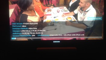

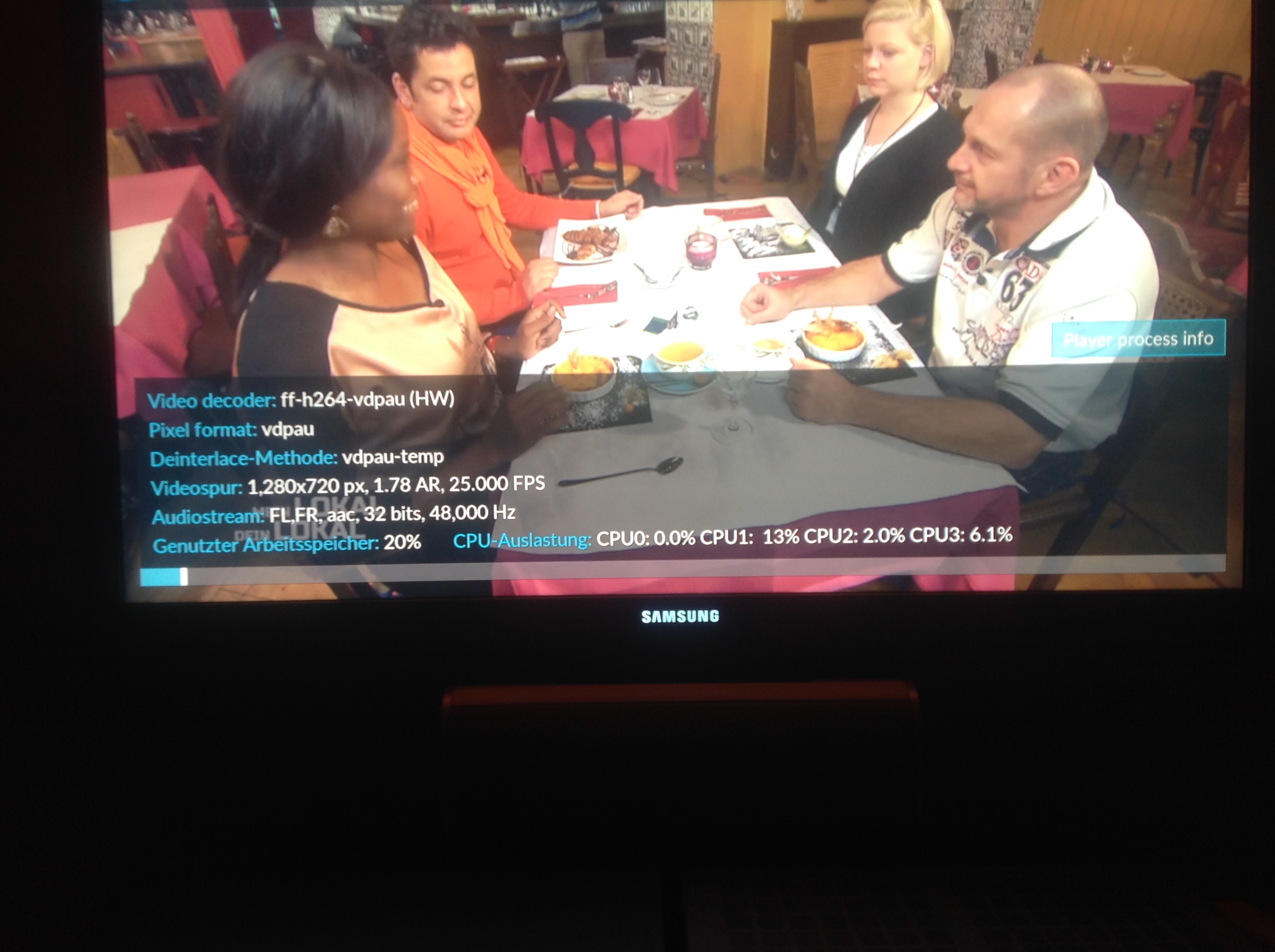

Erste Frage: eignet sich dafür die App aus dem Kodinerd-Repo überhaupt, d.h. kann die App die Sperrzeit umgehen? Zweite Frage: falls ja, spielt mir die 7tv App im Kodi die Videos nicht ab. Es kommt kein Ton, man sieht/hört nichts (entweder weißer/schwarzer/grauer Bildschirm), die Zeit läuft jedoch und das Video hat theoretisch auch die korrekte Länge. Ich hab den Inputstream Adaptive aktiviert.
"Normale" Videos aus der App wie Galileo-Beiträge funktionieren tadellos. Muss ich da noch irgendetwas beachten?
Kodi läuft bei mir über den Fire TV Stick.Habe genau das selbe Problem mit WWE Raw und WWE Smackdown alles andere funktioniert.

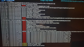

hier mal die Log hoffe die reicht
Für WWE-Raw brauchst Du KODI-18 Leia, weil KODI-17 stellenweise Probleme macht beim Abspielen von DRM-geschützten Inhalt.
Habs gerade getestet auf Win8.1/64bit mit KODI-17.6 funktioniert NICHT.
Auf KODI-18-Nightly läuft es !Gruß
