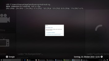

  • Unter Dienste hab ich ALLES deaktiviert (inklusive websever)
    So sieht übringes der Start aus, nach Minutenlangem Warten kann ich manchmal herumscrollen und komme in die Einstellungen.
    Aber früher oder später hängt soch Kodi komplett auf.
