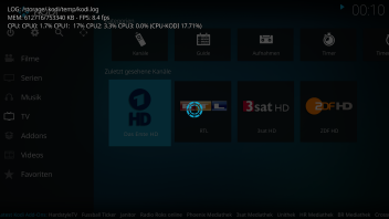

    Hello Nerds :)
    Ich würde gerne die Telekom-Box durch meinen Pi3 + LibreELEC 8.0 + IPTV Simple Client ersetzen
    Die entsprechenden Multicast m3u Dateien habe ich angegeben. Allerdings bekomme ich nur einen sich drehenden Kreis zu sehen. Auf dem Netzwerkinterface sehe ich auch keinen Durchsatz. Die URLs funktionieren auf meinem Laptop (Windows/Linux) mit z.B. VLC.
    Im [definition=9,2]kodi.[definition='1','0']log[/definition][/definition] sehe ich:
    Error, could not open file rtp://232.0.20.35:10000/
    Das ARD-Mediathek AddOn z.B. funktioniert.
    Für Tipps wäre ich sehr dankbar.
    Hier ein Auszug aus dem Log während eines Abspielversuches und ein Screenshot.

    23:35:56.702 T:1579152288 DEBUG: Error, could not open file rtp://232.0.20.35:10000/

    23:36:26.742 T:1579152288 DEBUG: Error, could not open file rtp://232.0.20.35:10000/
    Viele Grüße,
    Bjoern
    4 Mal editiert, zuletzt von bolausson (23. Februar 2017 um 12:10) aus folgendem Grund: Wer lesen kann ist klar im Vorteil (Das ich das mal zu mir selbst sagen muss...)
  • Ich kann bestätigen, dass "IPTV Simple" auf LibreELEC 8.0 mit der URL z.B.:
    rtp://87.141.215.251@232.0.20.35:10000
    funktioniert wenn FRITZ!OS 06.60 auf der FRITZ!Box 7490 läuft.
    Interessant ist, dass die URLs mit VLC-Player (unter Windows & Linux) auch funktionieren wenn auf der FRITZ!Box 7490 FRITZ!OS 06.80 läuft.
  • @bolausson
    Problem liegt an der IGMPv3 Unterstützung, die in Fritz OS6.80 jetzt für die neuen Telekom SSM-Adressen benötigt wird. AVM hat die Geschichte jetzt standardkonform implementiert. OS6.5 (und wohl auch 6.6) hat auf ein Protokoll zurückgegriffen, das bei SSM nicht angewandt werden soll.
    VLC und ffmpeg beherrschen IGMPv3, deshalb laufen die "neuen" Telekom Streams dort. TVheadend kann nur IGMPv2, deshalb geht dort nichts. Vermutlich wird das Problem bei IPTVsimple ähnlich gelagert sein.
