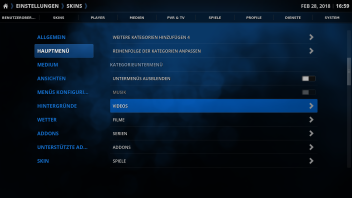

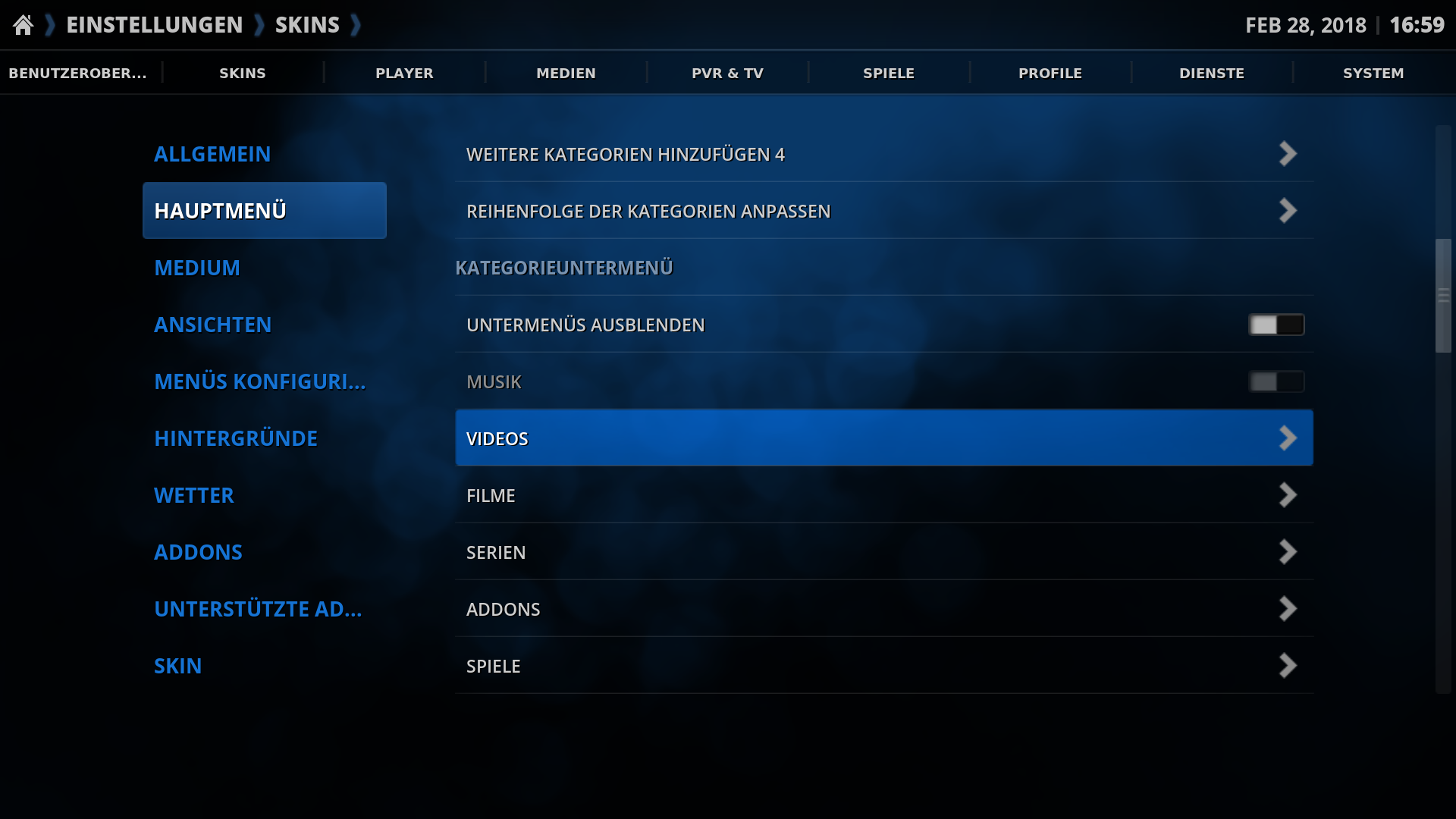

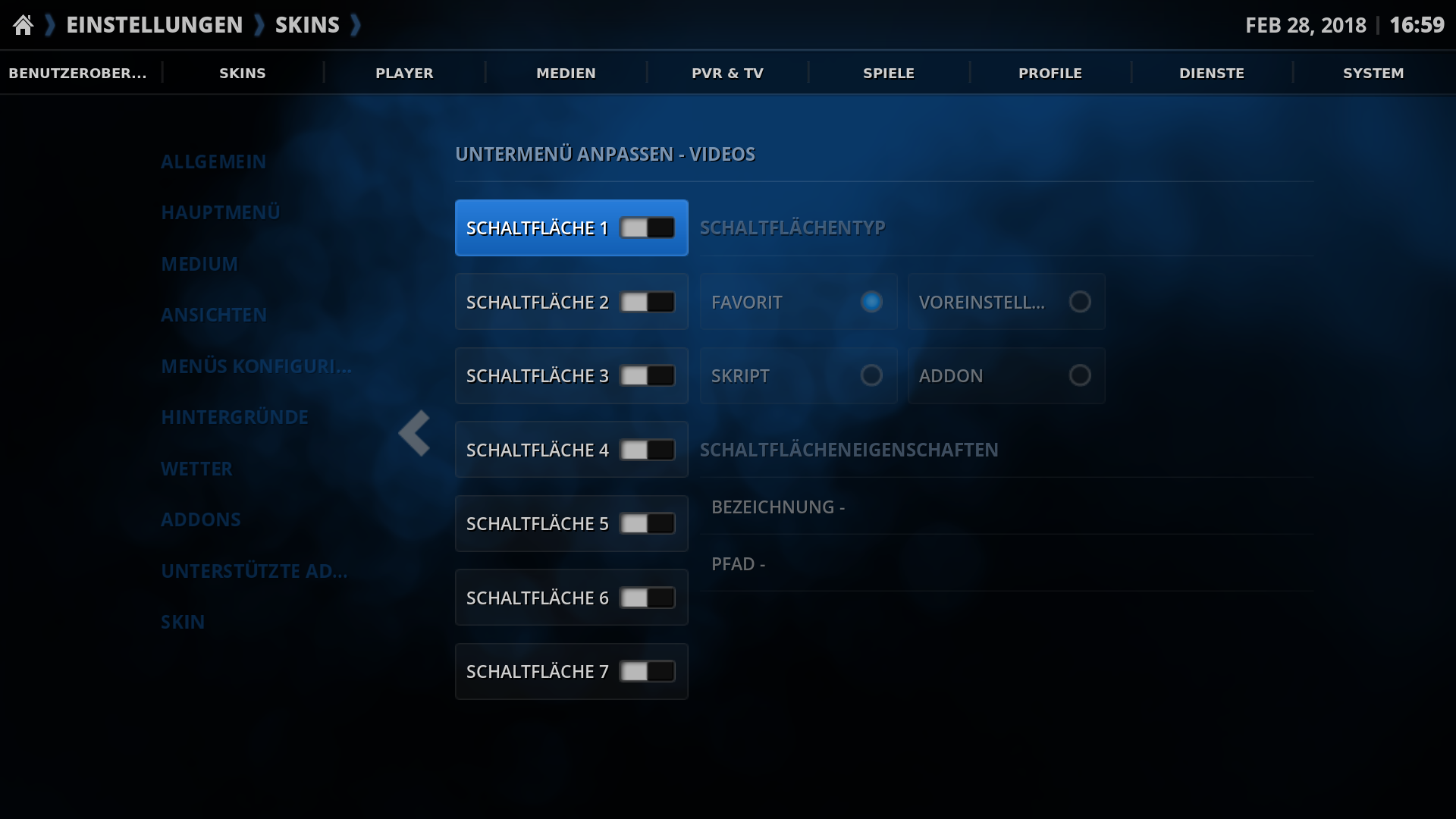

    Kann man bei Rapier auch Untermenupunkte erstellen ?
    Habe nun nach Deiner Anleitung den Hauptmenuepunkt: Kids erstellt. Als Untermenue sollte er nun die beiden Wiedergabelisten anzeigen. "Kinderserien" und "Kinderfilme". Habe dazu aber leider keine Einstellung gefunden, ich kann nur, wie im Video, einen Pfad angeben.
    Weiss evtl jemand Rat ? Vielen Dank vorab.
    Habe diesen Beitrag gefunden, der aber von einem anderen Skin handelt und diese Einstellungsmöglichkeit ich bei Rapier nicht finden kann.

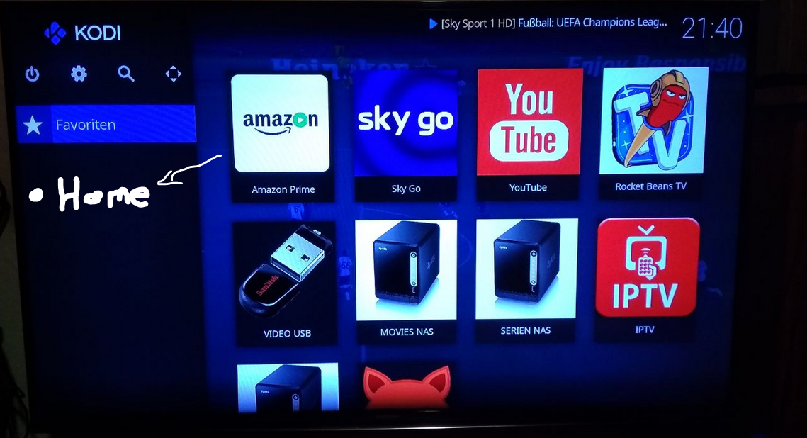

    Weißt du vielleicht an welche Dateien ich da ran muss?
    Ich würde gern meine Einträge, die ich bisher unter Favoriten abgelegt habe, in ein neues eigenes "Home"-Menü legen, damit ich die Favoriten wieder leer habe und als Watchlist nutzen kann.
    Der neue Eintrag muss wohl in die home.xml, aber wie verwebe ich dann die obigen Links aus der favourites.xml da rein?

  • Danke @Marc0810
    Ein Settingmenü brauche ich nicht, das wäre zu aufwendig. Die "Verknüpfungen" ändern sich bei mir auch nur extrem selten, daher wollte ich so einen fixen Desktop/Home-Menü - am liebsten ohne einen MOD dafür zu verwenden.
    Also vereinfacht:
    <neuer Menüeintrag: Home>
    <Amazon Addon>
    <Icon Amazon Addon>
    <SkyGo Addon>
    <Icon SkyGo Addon>
    </neuer Menüeintrag: Home>
    Würde das theoretisch alles in die home.xml kommen oder müsste man noch andere Dateien bearbeiten?
