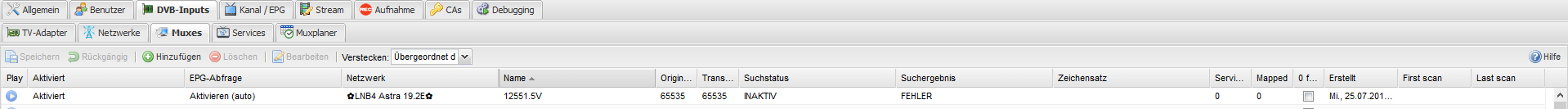

    Ich habe die aktuellste Version von LibreELEC auf meinem PI 3 und daran angeschlossen foglede DVB-S USB Karte ( DVBSky S960CI [Anzeige] ). Mein SAT-Anschluss funktioniert (getestet an einem alten Reciever). TVHeadend erkennt auch alles. Aber wenn ich das Network einstellen will und dann zu den Muxes gehe sehe ich einen einzigen Mux für Astra.

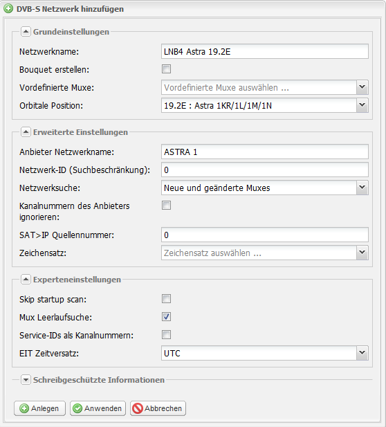

  • du musst nichts manuell einfügen.
    der eine vorhandene mux hat seine berechtigung, auch an den darfst du nicht rangehen.
    es muss nur in der config des netzwerks und dem dvb adapter idle und/oder initial scan aktiviert sein.
    dann sollte der scan automatisch,je nach scanoption im idle oder beim neustart beginnen.

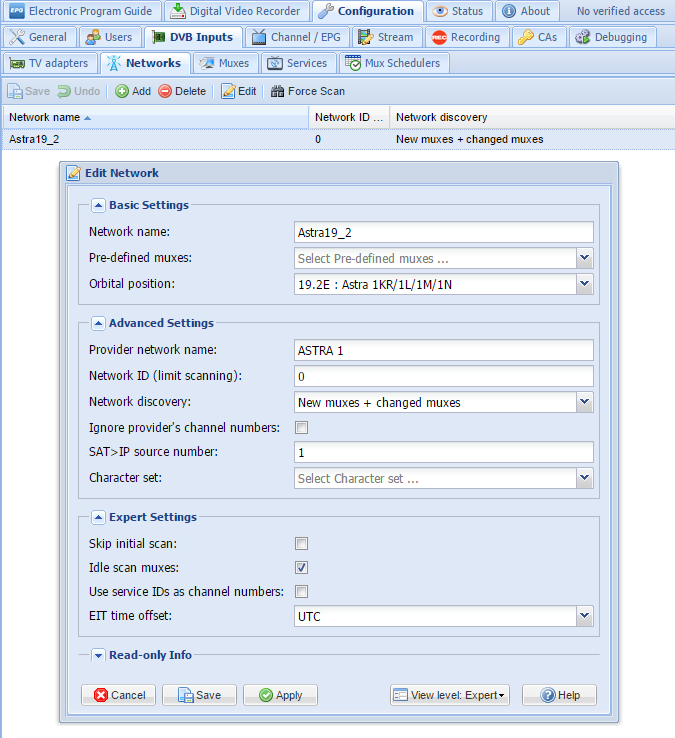

  • Hey danke für die Antwort.
    Der Scan des einen Mux startet auch. Aber das war es dann auch. Keine weiteren Muxes und dieser eine Mux findet nichts.

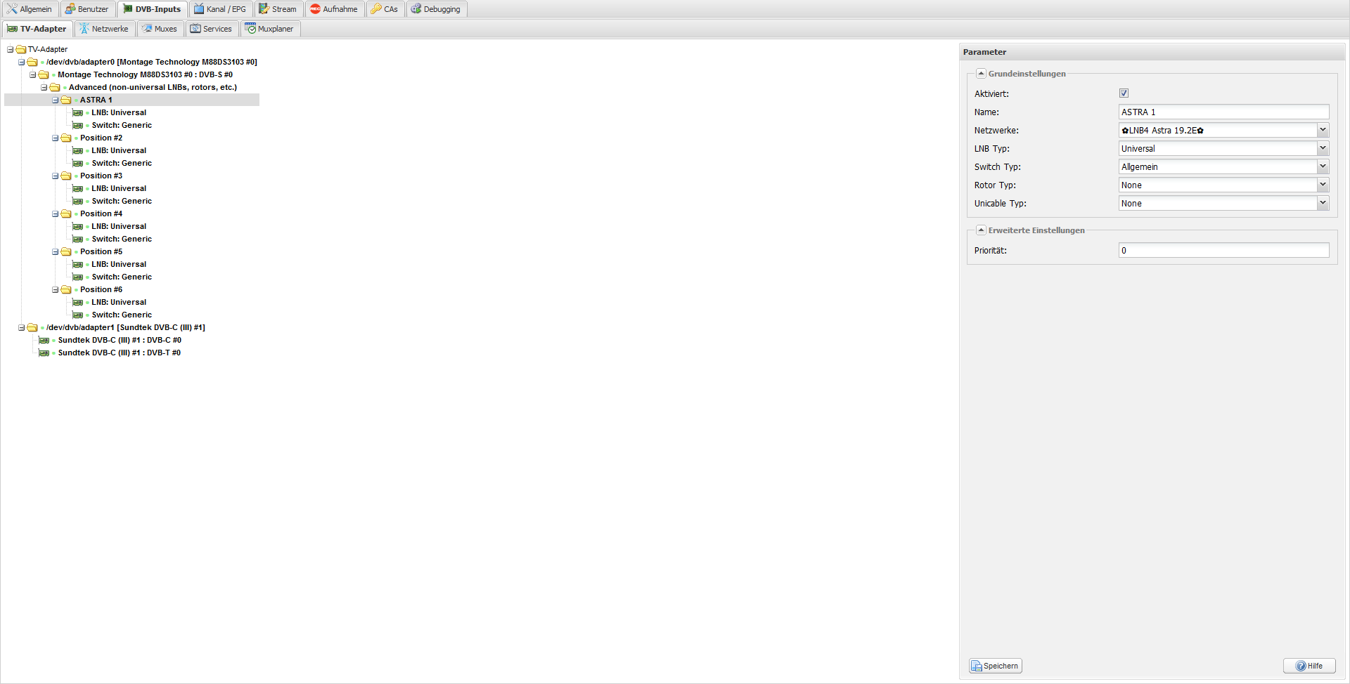

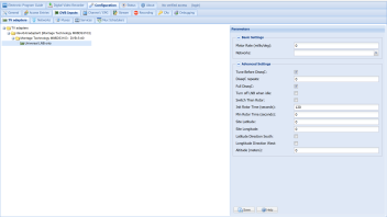

  • Klar, Sag mir nur welche Einstellungen du genau sehen willst. Dann mache ich Screenshots.

    000 mpegts: 12551.5V in Astra 19.2E - tuning on Montage Technology M88DS3103 : DVB-S #0
    2016-10-02 11:17:44.041 opentv-skyit: registering mux 12551.5V in Astra 19.2E
    2016-10-02 11:17:44.053 subscription: 0002: "scan" subscribing to mux "12551.5V", weight: 5, adapter: "Montage Technology M88DS3103 : DVB-S #0", network: "Astra 19.2E", service: "Raw PID Subscription"
    2016-10-02 11:17:48.036 linuxdvb: Unhandled SNR scale: 0
    2016-10-02 11:17:48.036 linuxdvb: Unable to provide UNC value.
    2016-10-02 11:17:54.000 mpegts: 12551.5V in Astra 19.2E - scan no data, failed
    Das ist der Auszug aus dem "Protokoll" für Astra.

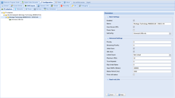

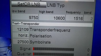

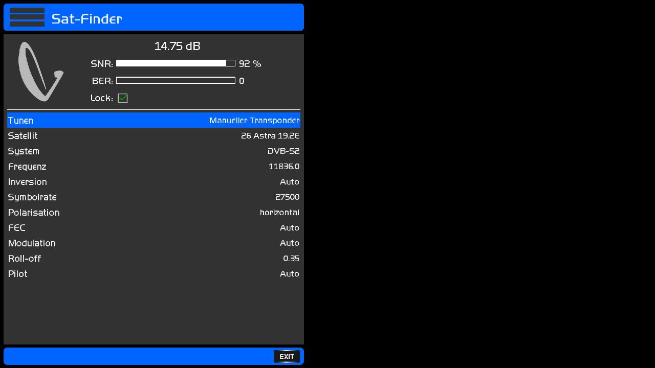

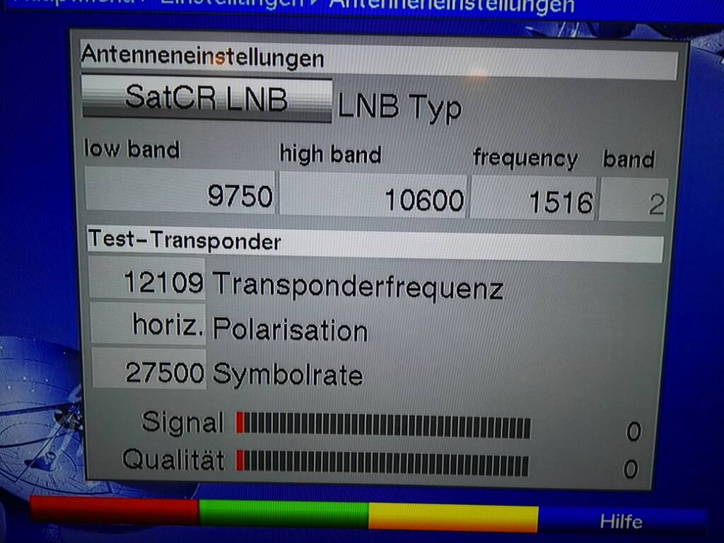

  • So, meine Frau hat da noch was gefunden. Laut dem Schreiben soll ich den LNB auf SCR einstellen. Finde diese Einstellung aber nicht.
    Die Einstellungen in unserem alten Sat-Receiver sehen wie folgendermaßen aus (Bild 2).
    Jemand ne Idee?
    Gesendet von meinem HUAWEI GRA-L09 mit Tapatalk

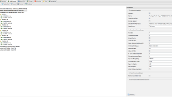

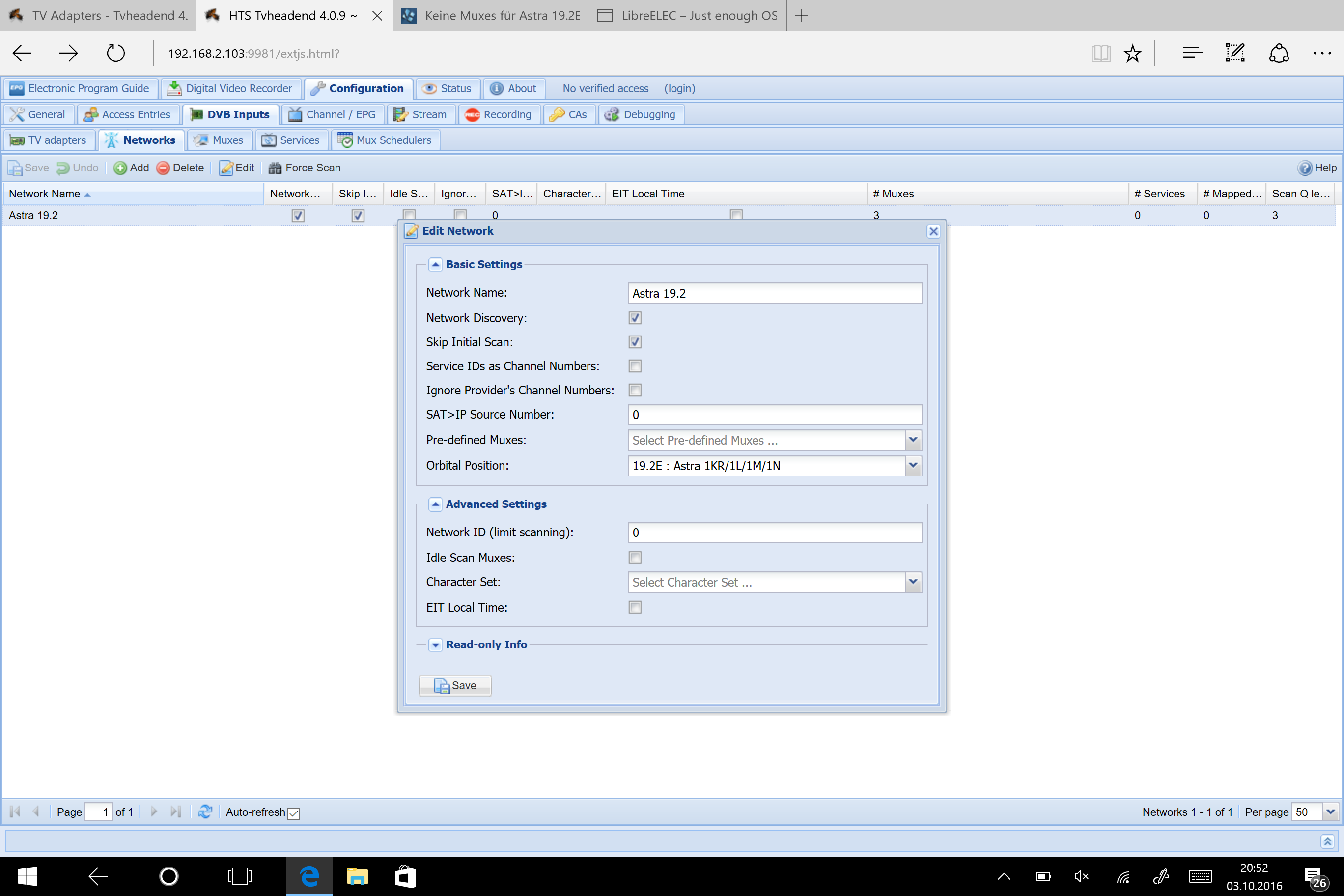

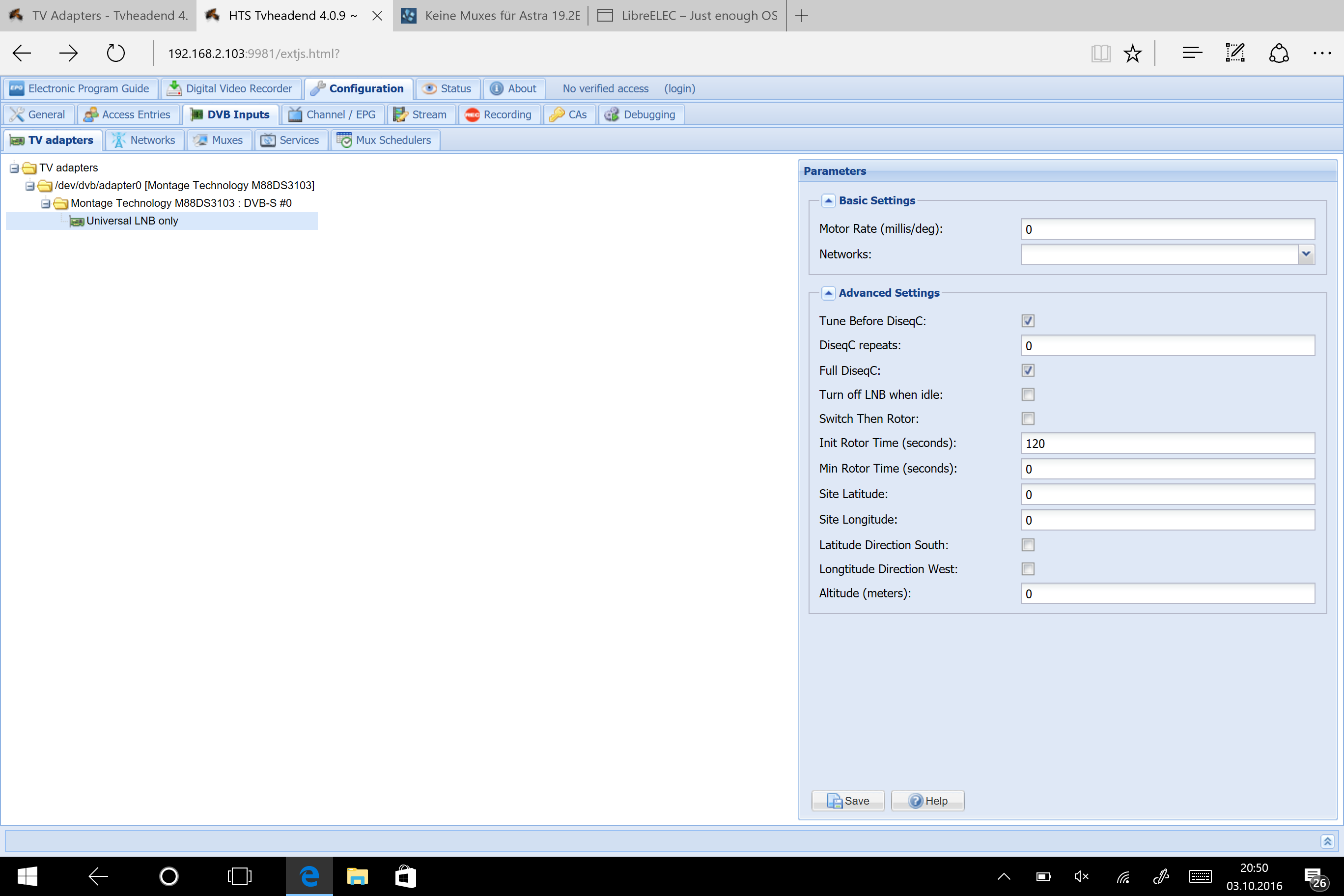

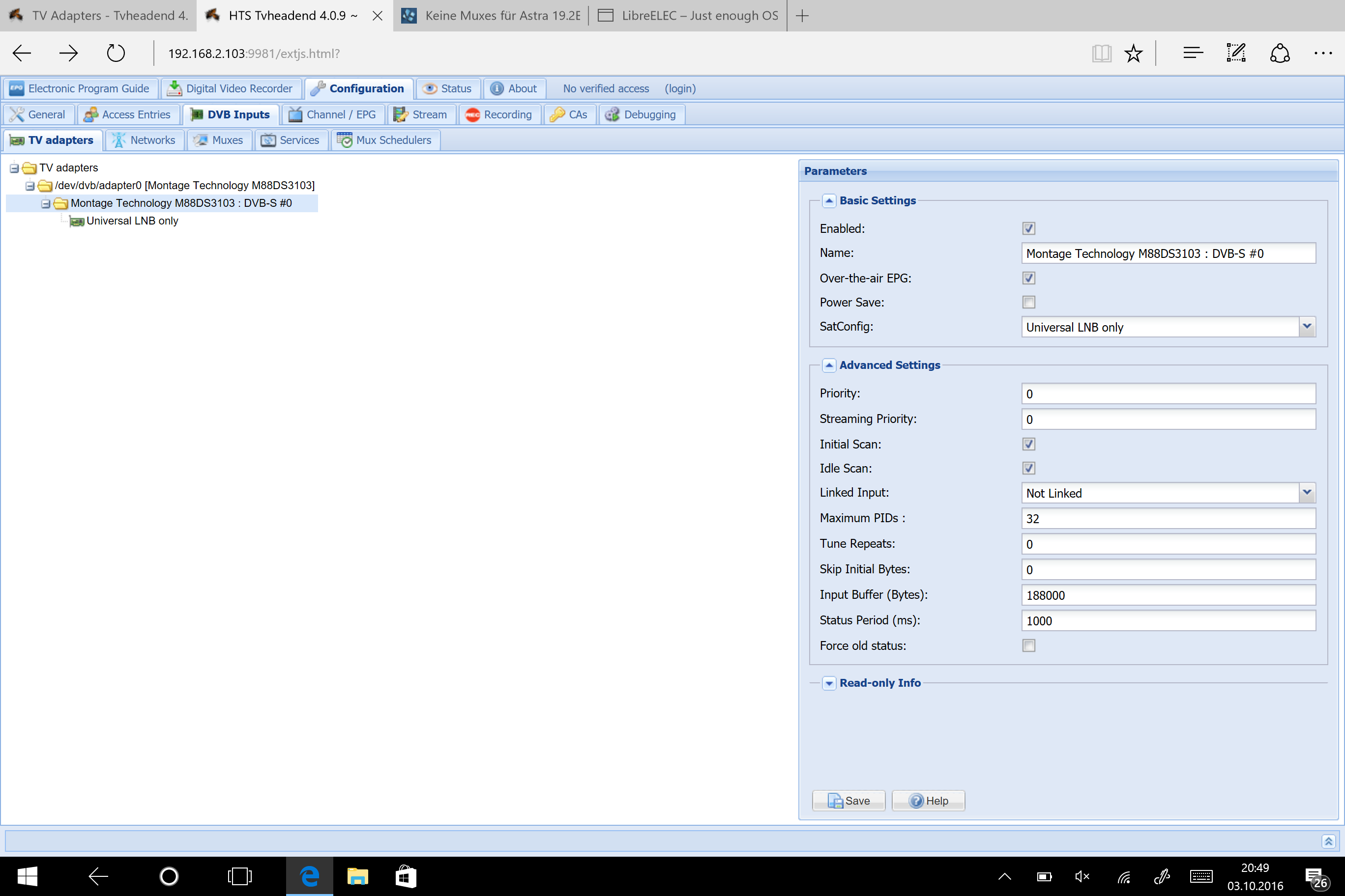

  • Also, so sehen meine Einstellungen aus:
    Meine LE Version ist die 7.0.2 (aktuellste Version von der Seite). Außerdem habe ich inzwischen zum testen TVHeadend 4.0.9 installiert.
    Meine dmesg URL:
    http://sprunge.us/ihGe

  • OK, das scheint mir bei meinen Versuchen rausgeflogen zu sein. Habe es gerade noch mal rein genommen, aber das Problem besteht weiterhin.

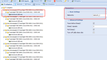

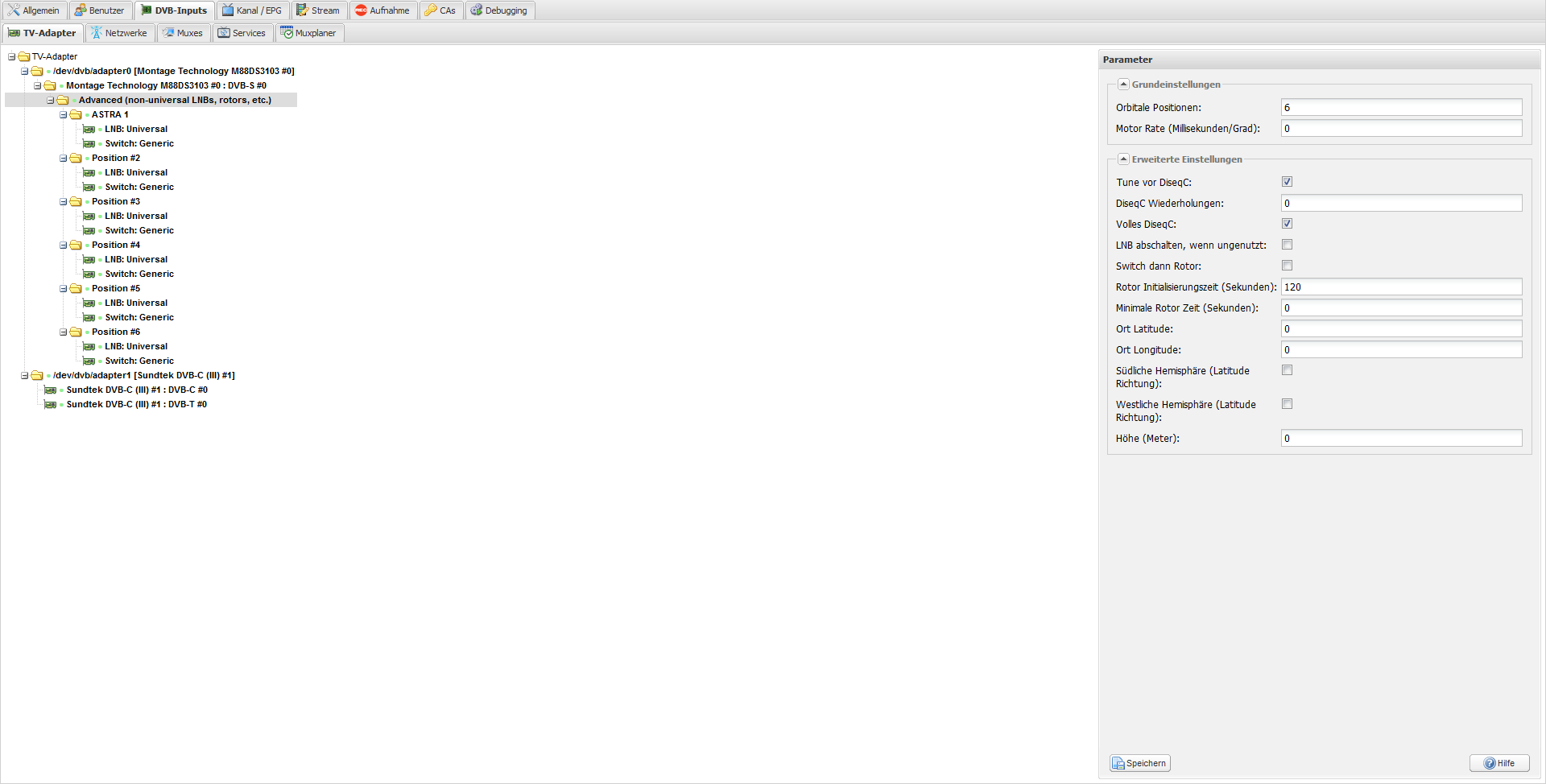

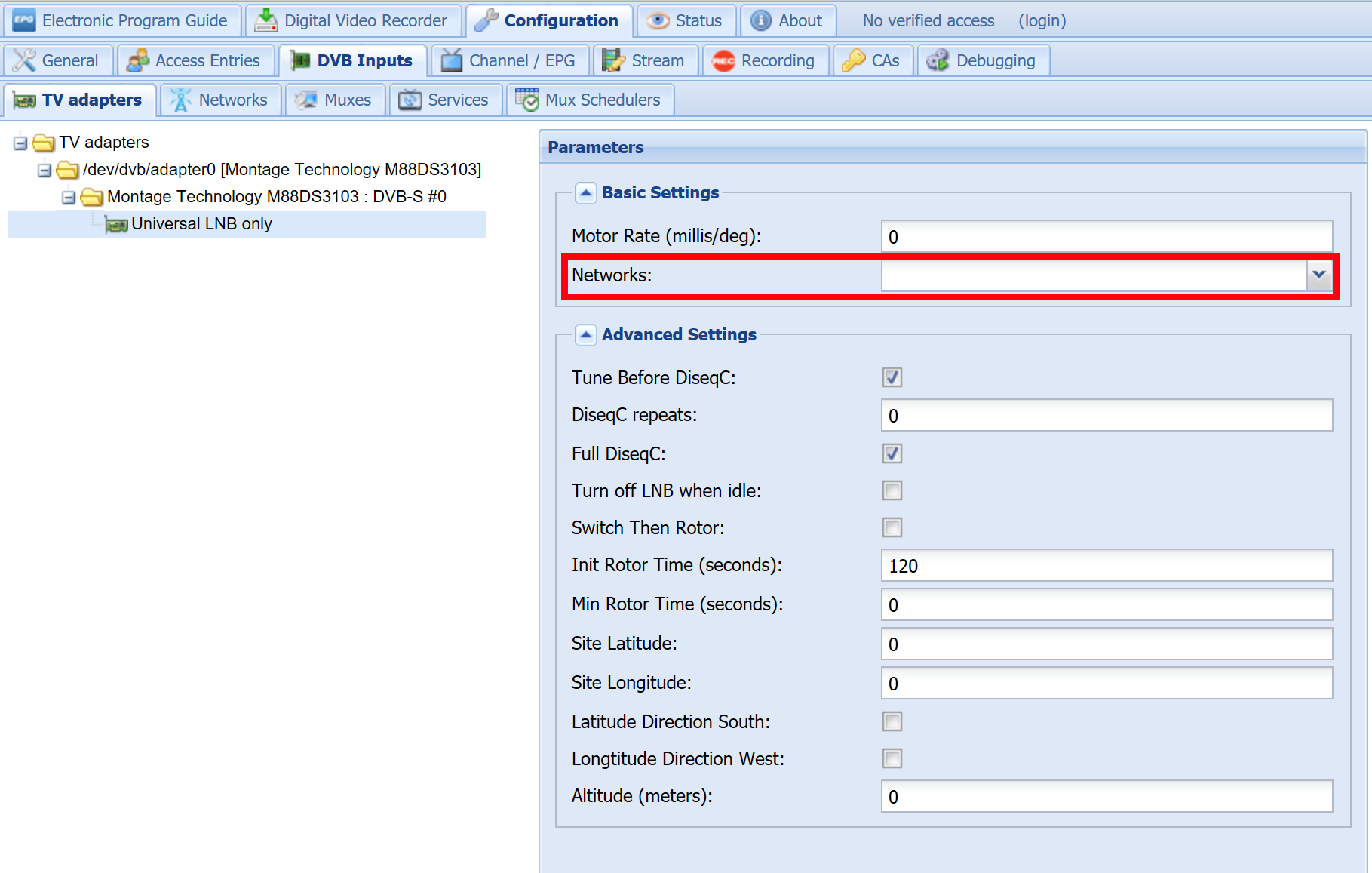

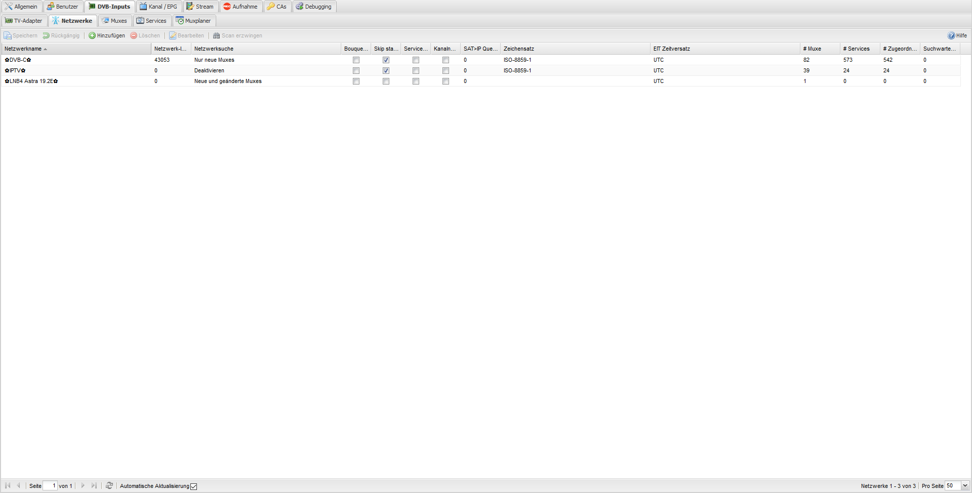

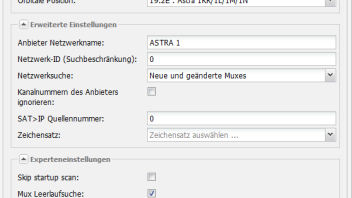

  • So habe jetzt noch mal mit den Einstellungen rumgespielt. Und siehe da es funktioniert. Zumindest werden die Sender gefunden. Ob ich ein Bild habe kann ich erst heute Abend testen.
    Folgendes habe ich umgestellt:
    Mit diesen Einstellungen findet TvH alle Sender, sogar Radiosender werden gefunden (insgesamt sind es bis jetzt 1457 Services).
    Sobald ich überprüft habe ob ich auch ein Bild und Ton habe werden ich diesen Thread als gelöst markieren.
