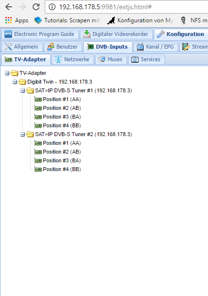

  • Hey, ich habe mir auch gerade nochmal diesen Issue durchgelesen und habe eins nicht verstanden. Was meint er damit:
    The Telestar Digibit Twin is working in TvHeadend when providing http://<Digibit Twin IP>:38400/description.xml to tvheadend using --satip_xml.
    I think it's not showing up in TVAdapter List as the device lacks UPNP Support.
    Muss ich den Pfad in die sati_xml ablegen? Dann würde das gehen? Oder wie verstehe ich das?

  • 1. netzwerk erstellen
    2. alle Adapter aktivieren und bei Position 1-4 das erstellte Netzwerk zuteilen
    dann sollten sich unter Netzwerk so langsame die Kanäle füllen (steht hinter deinem erstellten Netzwerk)
    wenn das fertig ist (nicht mehr steigt) gehst du bei muxes auf alle mappen
    dann gehst du in die channels -> unten rechts auf alle stellen -> alle markieren (Strg + A) und dann oben auf editieren und alle deaktivieren. Dann nur noch die aktivieren und Kanal eintragen den du auch wirklich haben illst, das beschleunigt die Sache extrem !

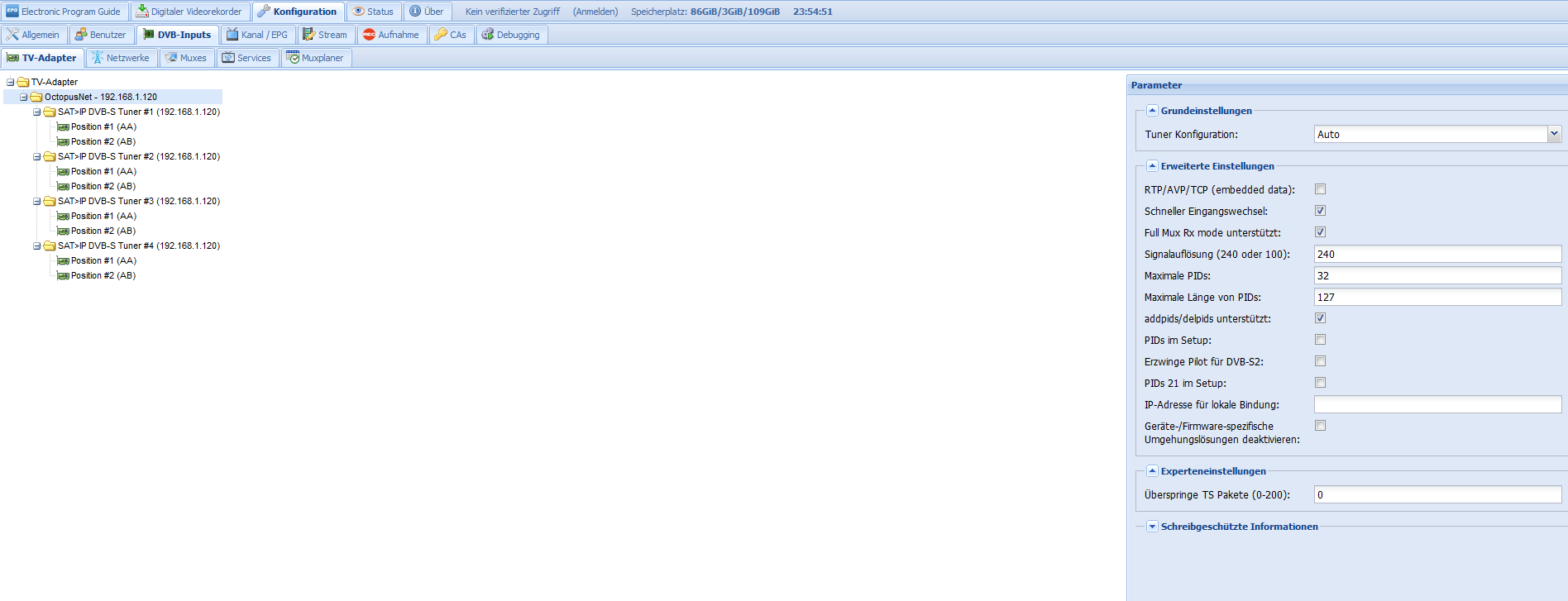

    ich habe dasselbe Problem wie schon Mothermad. Leider funktioniert dein Link nicht mehr und die Geschichte mit --satip.xml versteh ich nicht ganz. Wenn ich auf meinem Pi
    tvheadend --satip_xml http://192.168.2.160:38400/desc.xml
    eingebe, dann kommt
    Danach will tvheadend einen Benutzernamen und ein Passwort. Ich habe aber keine Ahnung welchen/welches???
    Danke für jede Hilfe!
