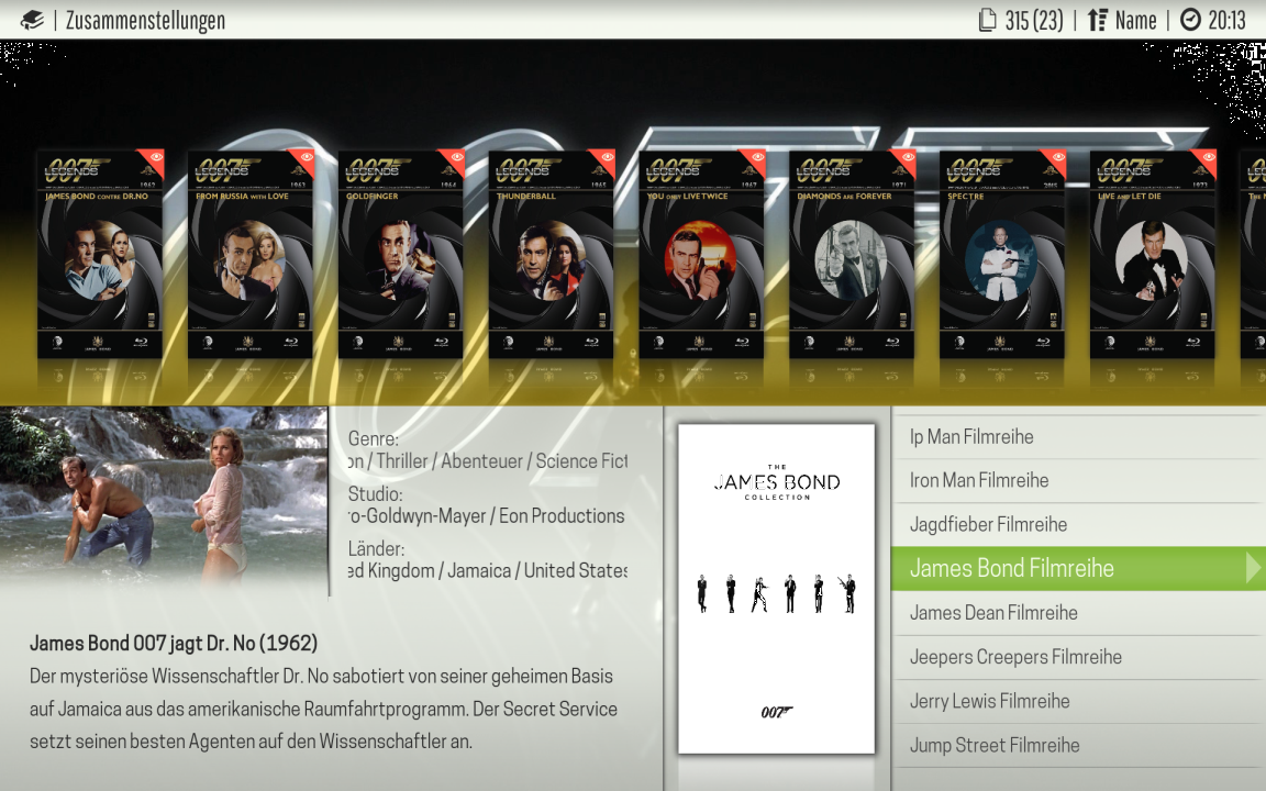

    Ich würde gerne meine Film Kollektionen mit Infos anzeigen lassen. Der Skin an sich ist dabei nicht so wichtig. Rapier macht das echt gut. Dort sehen ich dann den Inhalt der Kollektion plus die Infos der einzelnen Filme. Leider läuft Rapier bislang recht bescheiden, braucht wohl zu viel resourcen.
    Gibt es einen alternativen Skin oder ein Addon das man einem beliebigen Skin zufügen kann, welches die Infos anzeigt.
    Aeon Nox macht dies leider nicht und auch bei Titan habe ich dem entsprechend nichts gefunden.

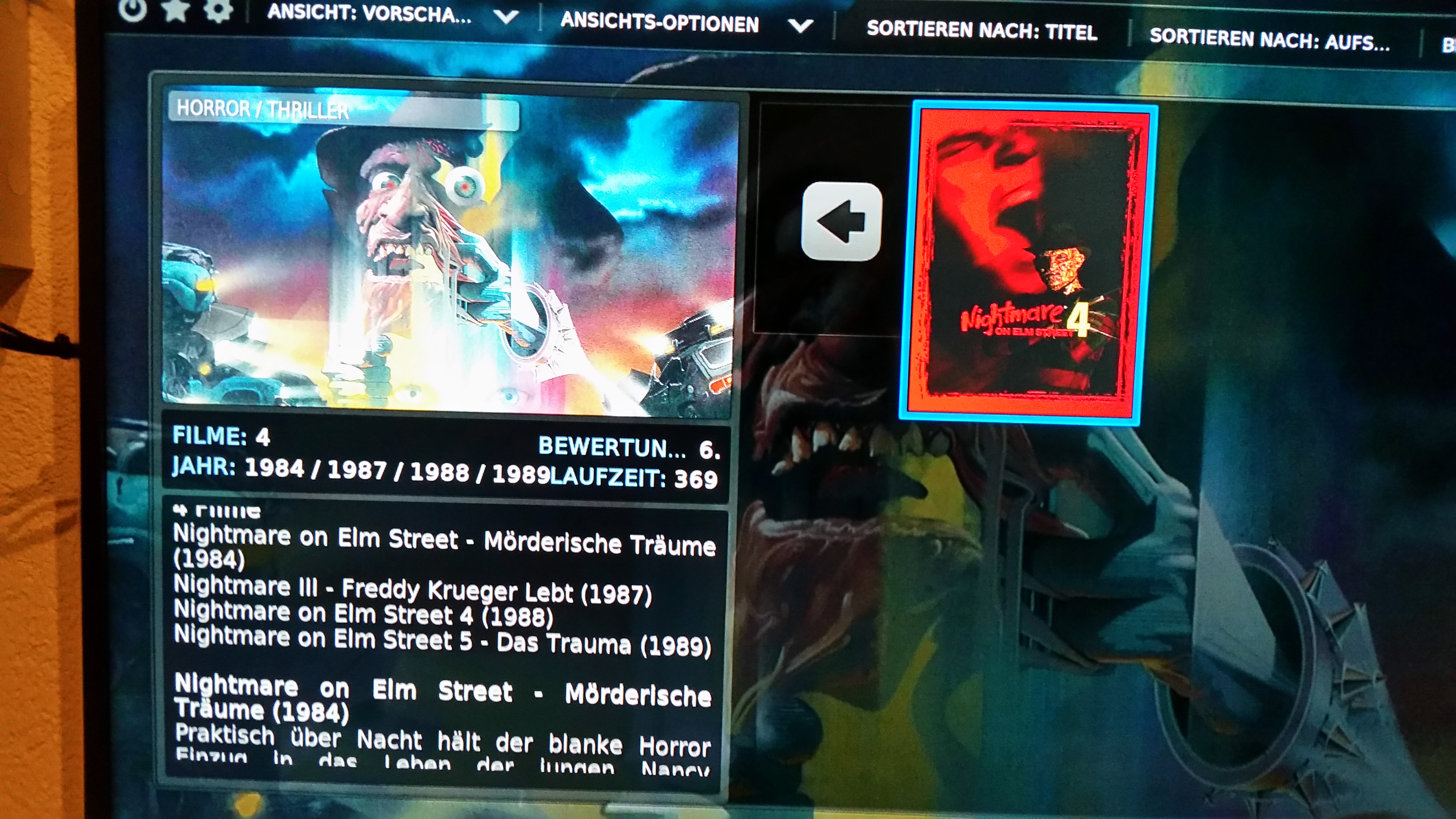

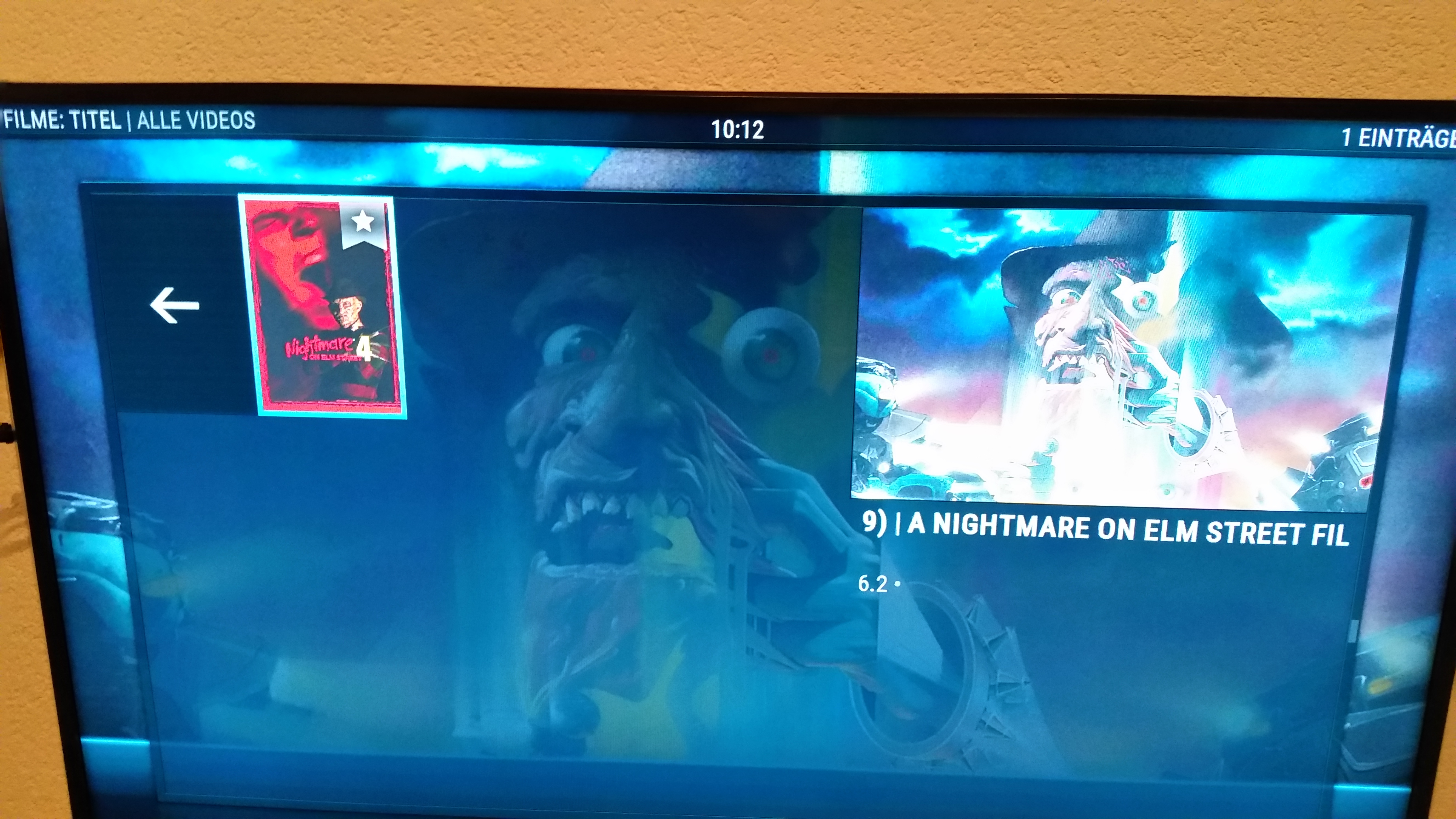

    Nox hat dies unter Kodi 16 zb genauso angezeigt wie auf dem Foto.
  • Mit dem Standard movie database. Die Grafik ist nicht das Problem die hol ich mir Manuell sollte wie in meinem Beispiel das Nightmare 4 Cover angezeigt werden.
    Mir geht es ja um die Info Anzeige der Kollektion.

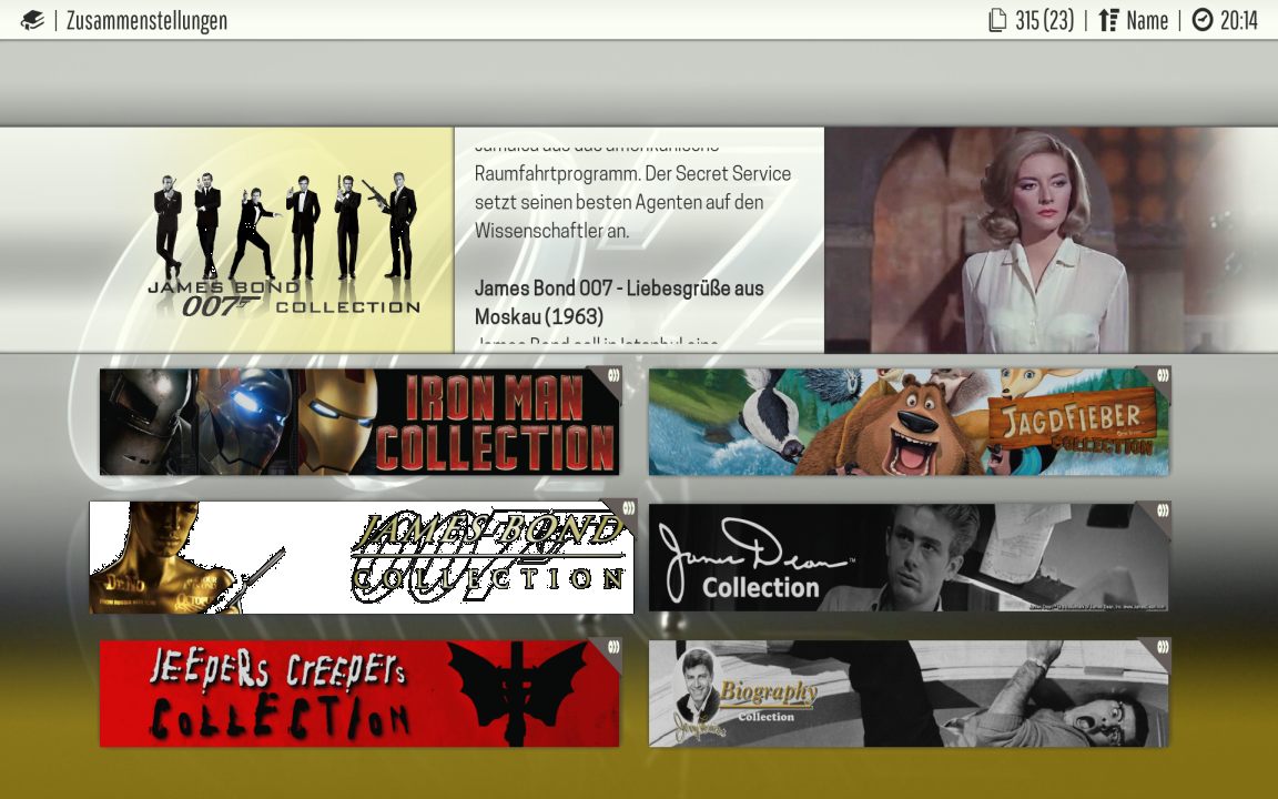

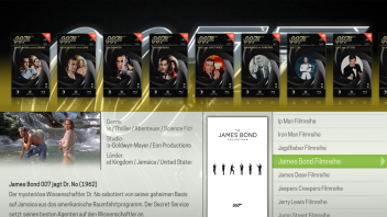

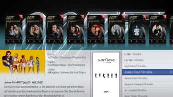

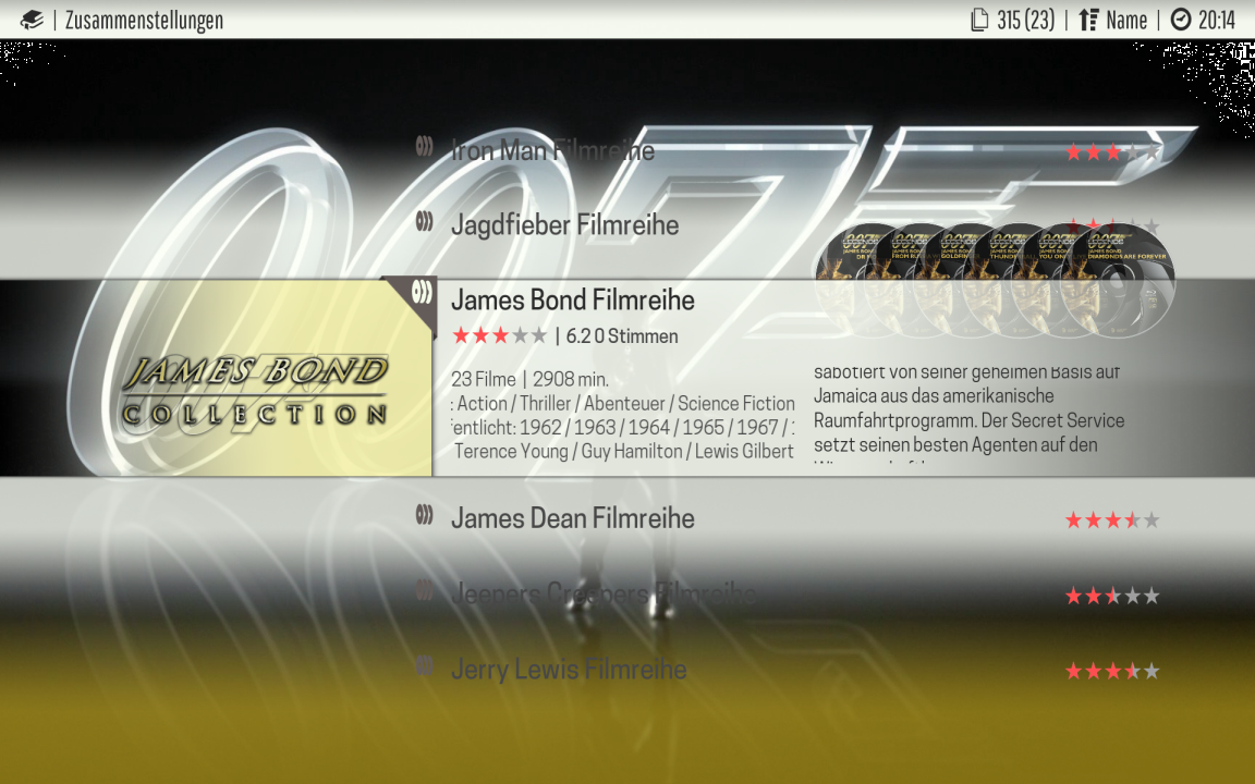

  • Bei Nox sieht das komplett anders aus.
    Wie man sieht kommen da bei Sets keine Infos.

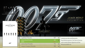

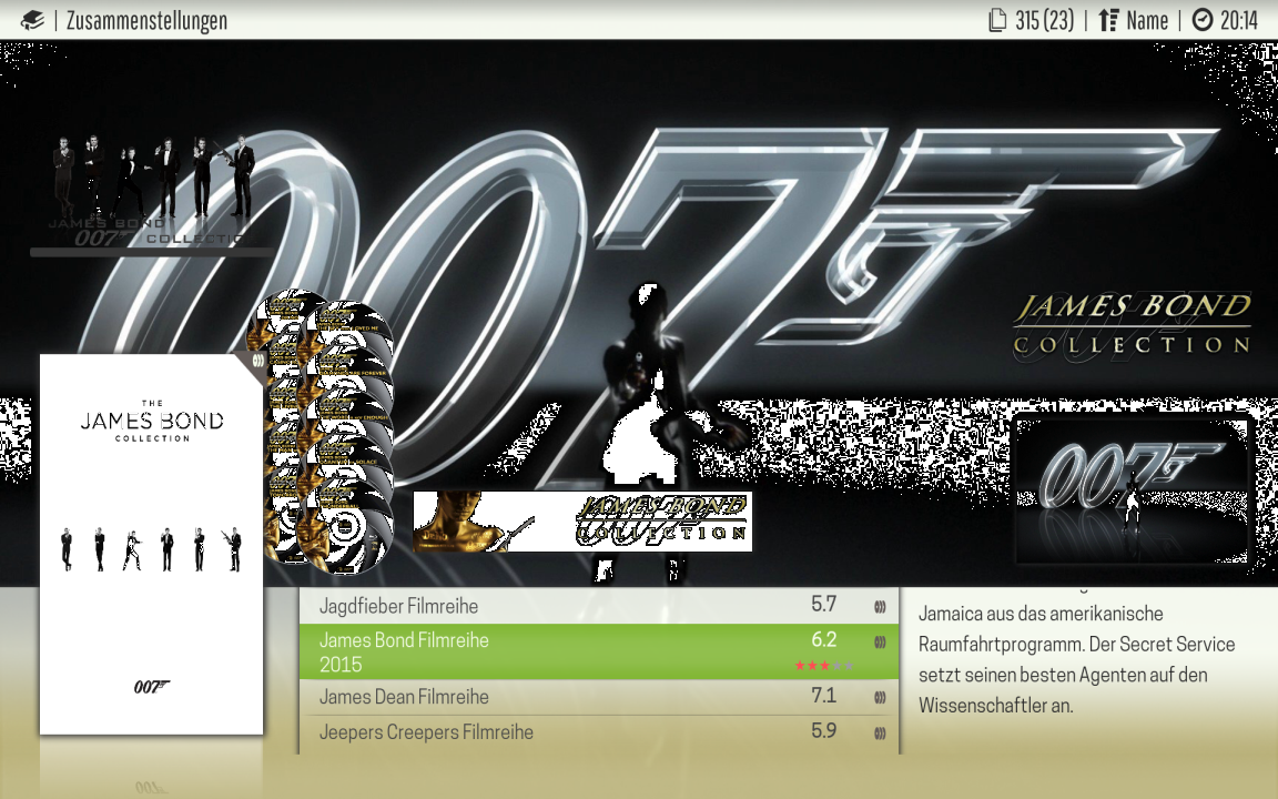

    Das stimmt so nicht !
    Siehe hier:
    Ich nutze den Aeon nox auf meinem RPI2 weil er wirklich ohne murren seeehr flüssig läuft.
    Mir sind auf dem rpi bisher sehr wenige untergekommen von denen ich das auch behaupten konnte. Welche noch gehen sind zb. der confluance, confluance mod, amber,
    aber das war es dann wohl schon fast. Zudem kann man den aeon nox mithilfe dem homemenü configurator sehr gut
    und nach belieben anpassen.

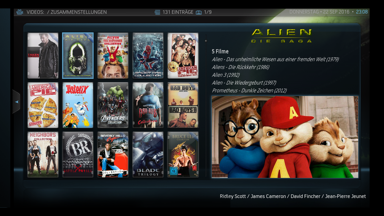

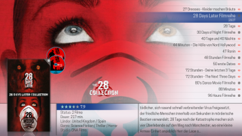

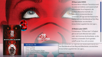

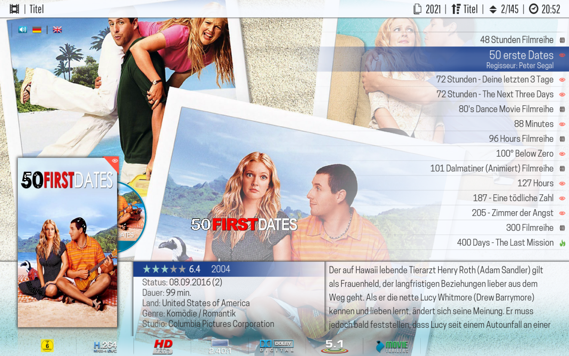

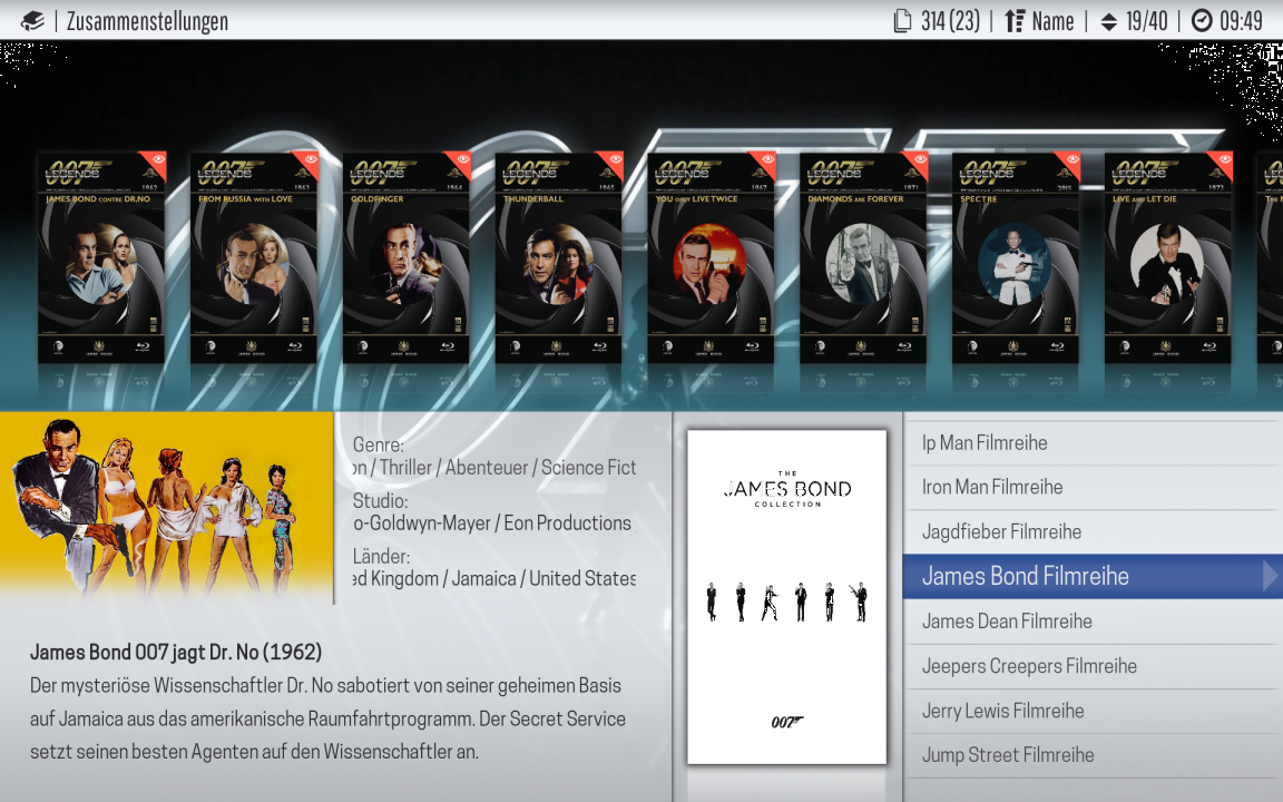

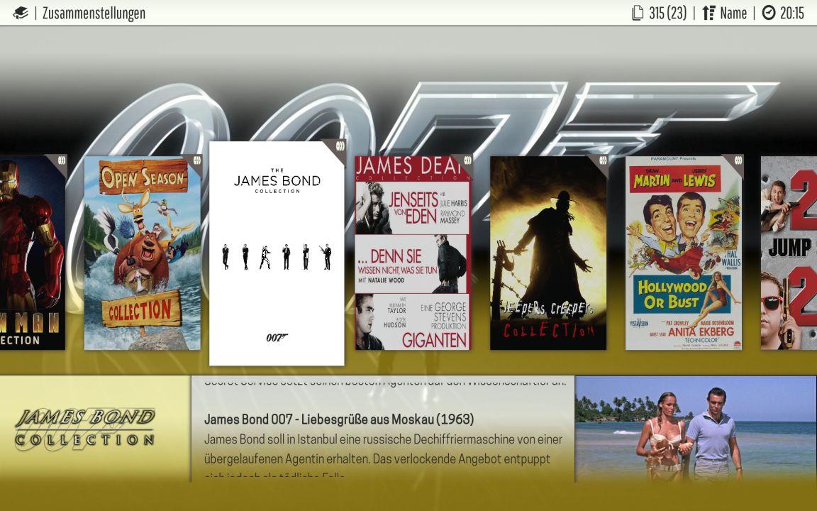

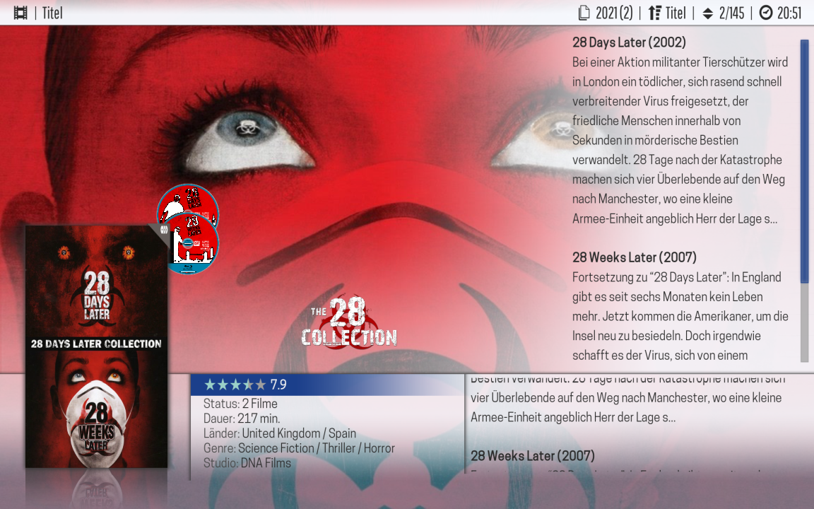

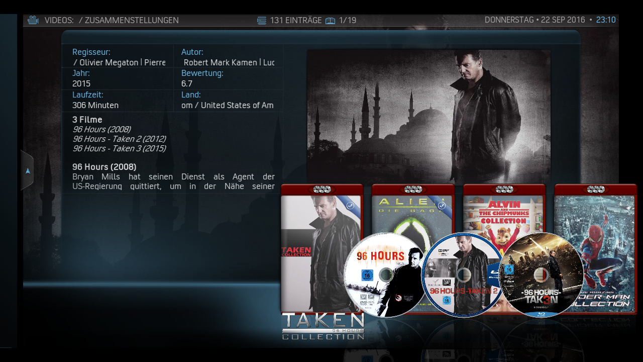

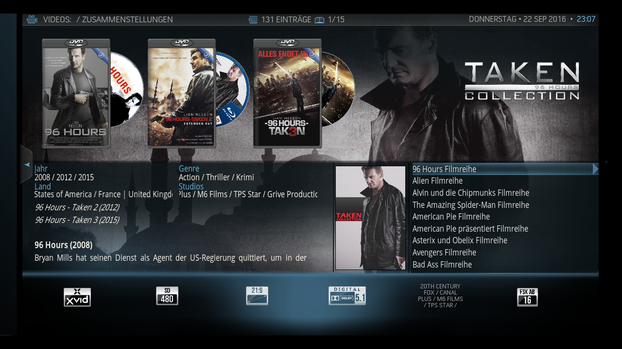

    Hier mal paar Ansichten vom MADNOX
    Hast du die Filme einfach eingelesen oder auch über Ember?
    Ich mache alles über EMM, wenn du mit dem Programm mal etwas konform bist schau dir mal das "Kodi Interface" an, damit kannst Du die gescrapten Filme und Arts DIREKT an Kodi senden da du direkt in die Kodi DB schreibst. Ich habe 3 Clients im Haushalt die auf eine gemeinsame Datenbank zugreifen, heißt wenn ich einen Client per EMM aktualisiere
    habe alle Clients den geänderten Bestand. Aber da du erst eine Woche dabei bist mache eins nach dem anderen und nicht alles auf einmal ;)
    die live movie Cover als Hintergrund sehr gut gefallen
    ja das macht schon was her, gefällt mir auch recht gut. Also die Aeon Mods haben das soweit ich weiß alle, würde mich aber wundern wenn das andere nicht auch hätten.

  • Also ich hab es noch bei keinem anderen gefunden. Bin ja aber wie gesagt mit den ganzen einstellungen noch nicht so vertraut. Die Madnox Ansicht von Alien ist genau das was ich Suche.
