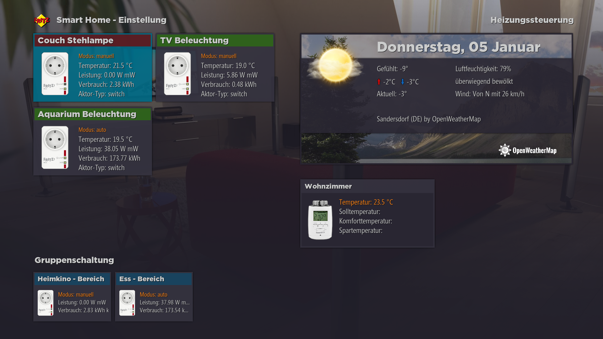

  • Gibt es auch die Möglichkeit diese Gruppe/n in einer eigenen Liste anzuzeigen?
    Nein. Es gibt bis auf die AIN bzw. den Gruppennamen kein Unterscheidungsmerkmal.
  • :D Man könnte es umsetzen. Dazu braucht es lediglich eine Option in den Settings, welche bestimmte AINs als Gruppen-AINs definiert. Diese bekommen dann als Property z.B. 'isGroupAIN' true/false. Dazu müsste ich allerdings noch nachforschen, ob eine solche AIN auch stringent ist, sprich einem bestimmten Schema folgt. Meine Gruppen-AIN ist z.B. 93:4A:1F-900. Wie sieht Deine AIN aus?
  • hab testhalber mal label2 gemacht und die Zahl ist wie bei dir.. 49:E6:DF-900
    Im [definition=12,7]Debug-Log[/definition] hättest Du die auch gefunden ;)
    Ok, scheint also ein einheitliches Schema zu sein. Dann werde ich das mal umsetzen.

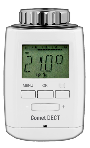

  • Hast Du eigentlich schon die Comet-Thermostaten im Einsatz?
  • Aus dem Changelog:
    - 0.0.4
    Preparations for implementation of 'Comet DECT' radiator thermostat
  • - 0.0.4
    Das hatte ich schon gesehen aber direkte Befehle hab ich nicht gelesen.. wird ja bissl anders gehen da man ja auch die Temperatur einstellen will.
    Also müsste bei klick auf den Aktor noch ein Dialog aufgehen der diese Einstellungen hat oder?
    Hab ein bestellt.. kommt morgen.. hab noch die Woche frei, hoffe da schaff ich noch was :rolleyes:
    Eigentlich wollte ich warten bis die AVM eigenen kommen aber scheint noch zu dauern.
  • Also müsste bei klick auf den Aktor noch ein Dialog aufgehen der diese Einstellungen hat oder?
    Nein, da geht noch nichts. Allerdings sollte der Thermostat mit seinen Eigenschaften im Widget auftauchen. Bild ist ja auch schon da:
  • Noch nicht aber diesen Monat hol ich noch einen.
    Hoi, bei Dir sind aber die Monate kurz :D

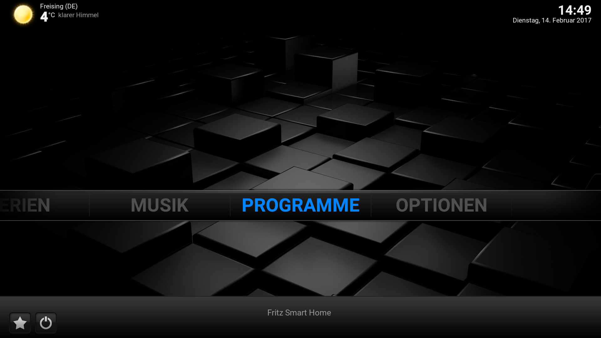

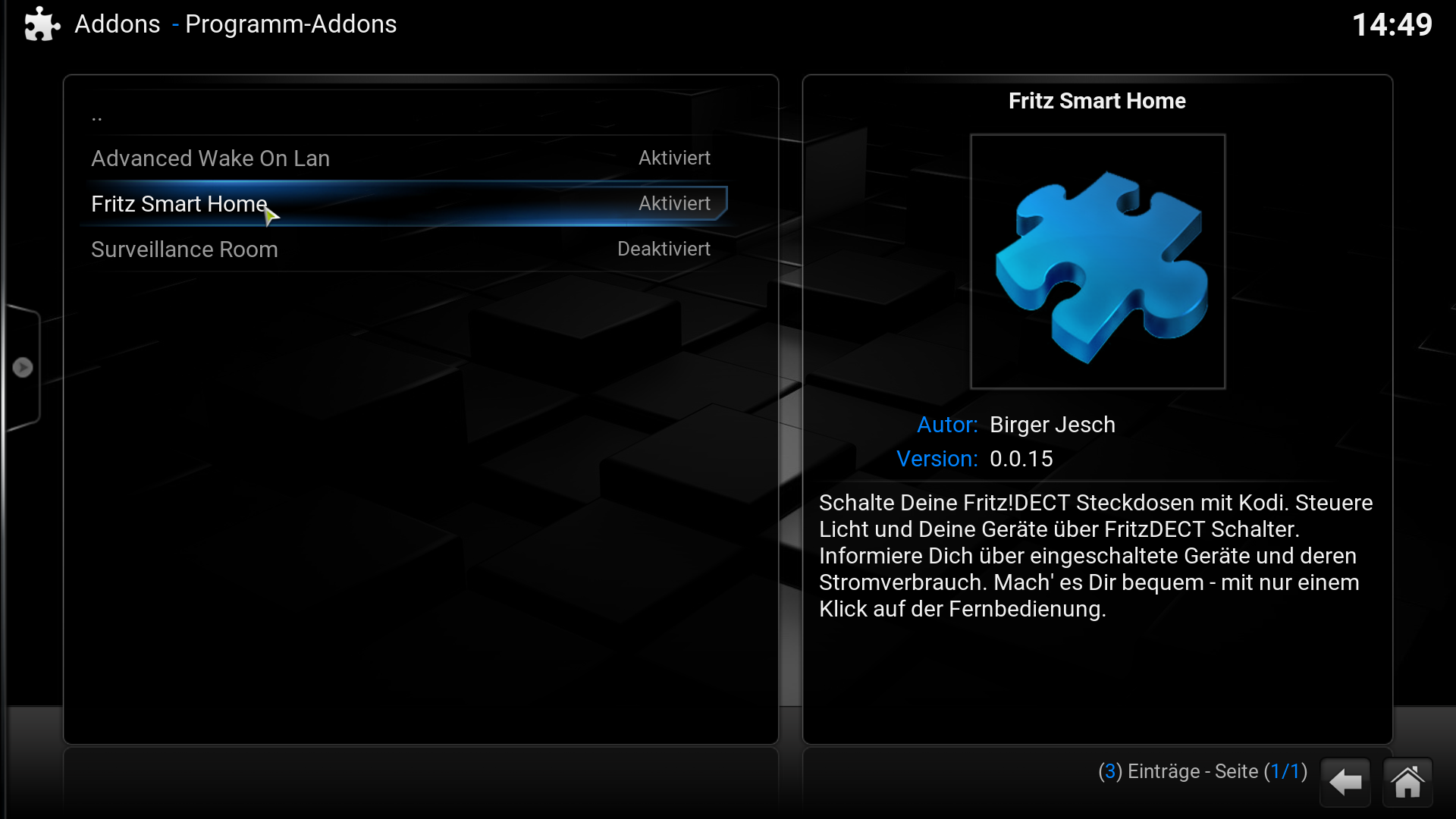

  • Hallo, seit dem Update von Kodi 16.1 auf 17 bekomme ich das Widget unter Programme nicht mehr angezeigt! Die Pfade habe
    ich, wie in der Readme.md beschrieben geändert. Zusätzlich noch unter System/Addons/unbekannte Quellen aktiviert. Unter Programme/Fritz Smart Home werden mir die Steckdosen weiterhin angezeigt und ich kann schalten.
    Kodi-Log zeigt mir meines Erachtens auch keinen Fehler an.

  • Das Problem ist eigentlich ganz einfach zu lösen: Da Confluence nicht mehr der Standardskin ist und damit auch nicht mehr unter /usr/share/kodi/addons/skin.confluence liegt, haben sich die Pfade geändert. Die README habe ich bereits angepasst, ausserdem waren noch Änderungen am script-fritzact.xml notwendig.
    https://github.com/b-jesch/plugin…uence/Readme.md
    Bitte beim Kopieren darauf achten, dass Du die richtige XML für Krypton erwischt (v17). Evtl. einfach nochmal das Addon aus meinem Repo aktualisieren, auch wenn sich die Versionsnummer nicht geändert hat.
  • Hab ich soweit alles durch,
    Müsste schon die richtige XML sein....bin Deiner Anleitung gefolgt und hab dabei ja nur die Befehlszeilen kopiert und eingefügt.
    Addon hab ich mittlerweile mehrfach installiert...nur mit Deiner "master" bekomme ein Bild der Steckdose angezeigt, sonst sieht`s wie auf den Bildschirmfotos aus, Widget wird nicht angezeigt.
  • Ich habe das Addon nochmal in die Repos geschoben. In der Readme.md war auch noch ein Fehler drin.
    <include file="script-fritzact-xml" /> --> <include file="script-fritzact.xml" />
