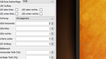

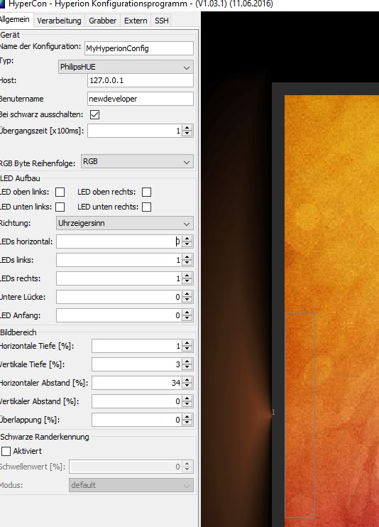

  • in deinem video (positon 2:05) sieht man das die reihenfolge der hues offenbar verkehrt rum ist.
    ändere das im "allgemein" tab unter "richtung"
    oder nutz den profi trick und tausche einfach die hues :thumbup:
    im allgemein tab unter "bildbereich" mit hilfe von testbildern eine gute größe für den zu berechnenden bildausschnitt finden.
    der ausschnitt darf nicht zu klein sein (hue läuft sonst nicht "smooth" sondern bringt eher hektik ins ambiente)
    im verarbeitungstab testen ob "glättung" bei dir einen angenehmen nachglüheffekt bewirkt....das macht das gesamte bild "weicher"
    in deinem video (position 0:28) sieht man das du im tv beleuchtung bei schwarzem bild aktiviert hast.
    find ich grundsätzlich auch gut (schonender für die augen).
    im hyperion solltest du das dann ggf auch aktivieren ("verarbeitung" tab -> hintergrundbeleuchtung)
    wenn du bei diesen punkten deine angenehmsten einstellungen gefunden hast kann die farbkalibrierung losgehen.
    noch ein allgemeiner tipp, richte die hues nicht so direkt auf den tv, lasse eher ein wenig mehr nach links und rechts strahlen.

  • Du kannst dir die Hyperion App für dein Smartphone runterladen und dort kann man dann Live lokale Einstellungen vornehmen, die sich direkt auf die LEDs/Lampen auswirken. Jedoch werden die Einstellungen nicht gespeichert und du musst dir dann deine gemacht Einstellungen notieren und in der Konfigurationsdatei eintragen.
  • Hi,
    ok. Ich hab mir die App geladen und auch die Pro Version aktiviert. Leider lassen sich da nur die Farben einstellen. Alle anderen Dinge, bzw. erst mal Positionssetup usw. lassen sich da nicht vornehmen, soweit ich es jetzt gesehen habe.
    Erst mal bin ich ja noch am Anfang und die richtige Position zu finden, den richtigen Bildausschnitt usw.
    Das geht dann nur wohl direkt über die Software. Hier ist die Frage ob ich dann die Konfig immer erst neu übertragen muss oder das auch quasi irgendwie in Echtzeit geht ?
    Weil sonst muss doch auch immer KODI neu gestartet werden, oder nicht ?
  • Achso, ich dachte du wolltest deine Farben anpassen.
    Du kannst mal probieren HyperCon zu öffnen und in den "SSH" Tab zu wechseln. Dort kann man anscheinend via ssh seine Config Datei aktualisieren lassen mit einem Klick (noch nie ausprobiert). Keine Ahnung ob es ausreicht den Hyperion Dienst zu beenden und wieder zu starten.

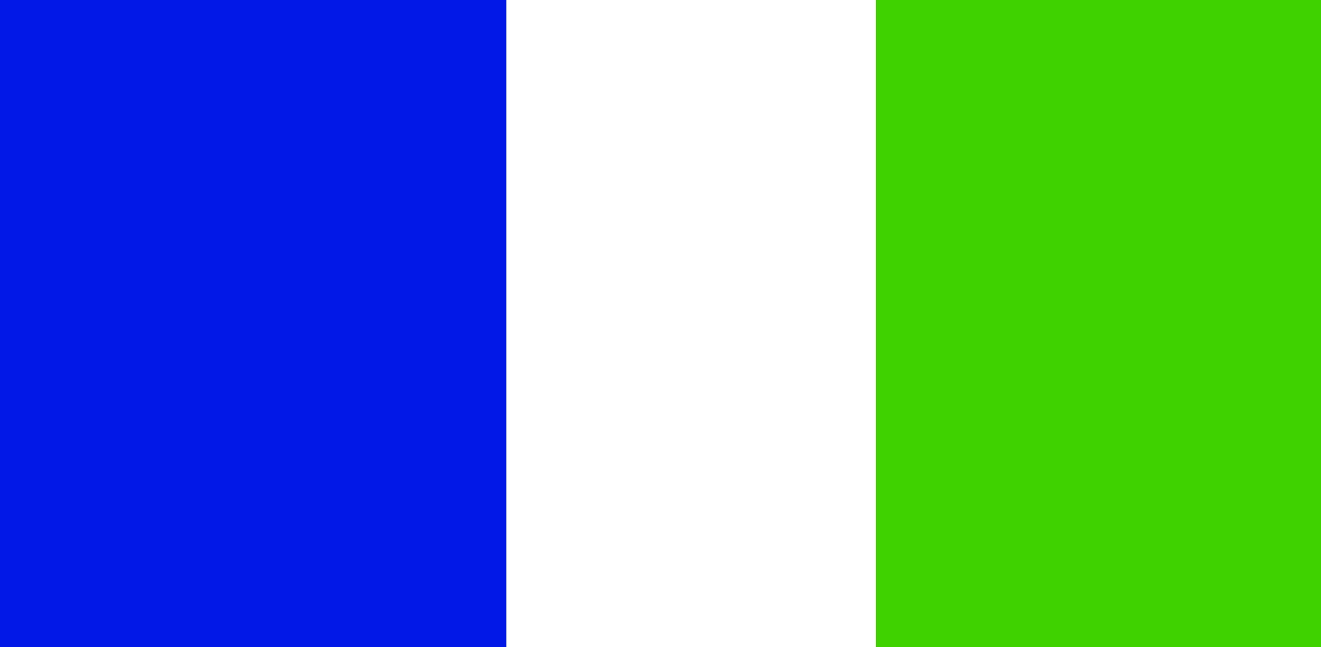

  • ich meine das letzte video von dir "Original Ambilight" spule vor bis 1:50 und beobachte die Lampen+TV da wo sich die vier farben im kreis drehen, sieht man gut das entweder die lampen erst später die Farbe einschalten, oben wie oben beschrieben das die entsprechende Farbe für die linke Lampe links bis unten links ist welche Farbe die linke Lampe annimmt.
    versuche mal diese Datei hier dann sehen wir ob die Lampen auf der richtigen seiten Seite stehen.

    Danke für das Bild. Ja du hattest recht. Die Lampen in der Hue Ambilight App waren vertauscht, bzw. gar nicht richtig positioniert. Jetzt hab ich das in der App gemacht und nun schaut es richtig aus:

  • ich habe da vielleicht den Fehler gefunden, denn ich selbst ohne Absicht natürlich eingebaut habe :whistling:
    ich mache dir mal schnell noch ein bild, ich denke mit dem sollte es gehen, mal schauen..
    wenn du die zwei Bilder vergleichst, fehlt dir der Fehler sofort auf :rolleyes:
    Wenn es mit dem zweitem bild klappt, dann heißt es das die rechte Lampe nicht die rechte Mitte ermittelt, sondern oben bis rechts oben, da war nämlich nur der weiße streifen zu sehen auf dem ersten bild von mir.
