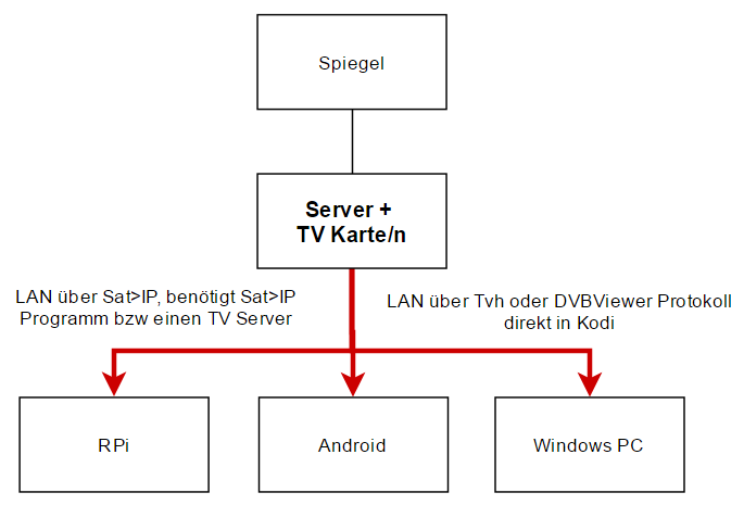

  • Die Digi R1 stellt per Sat>IP nur die Tuner zu Verfügung hat aber keinen klassischen Server an Board. Du brauchst dann noch immer irgendwas an Server damit du normal TV empfangen kannst (auf der Digi kannst du nicht nach Kanälen suchen lasssen doer EPG abgreifen).
    Hat aber den Vorteil das der Server z.B. auch eine Beebox oder ein Odroid_C2 sein kann weil du keine PCIe brauchst (wo die Netzwerkkarten dran sind + keine Treiber benötigt) zusätzlich würde das via Android auch wunderbar klappen. HD+ und solche Sachen sind egal in welcher Kombination problemlos machbar.
    So in etwa hat das bei mir problemlos funktioniert (wenn eine Digi R1 besteht).
    So läuft es derzeit bei mir
    die rote Leitung Symbolisiert was Kodi direkt verarbeiten kann (DVBViwer sowie Tvh können ihre Kodi kompatiblen Protokolle + gleichzeitig als SatIP server fungieren damit man mit x-beliebigen Clients das Signal nochmals abfassen kann)
