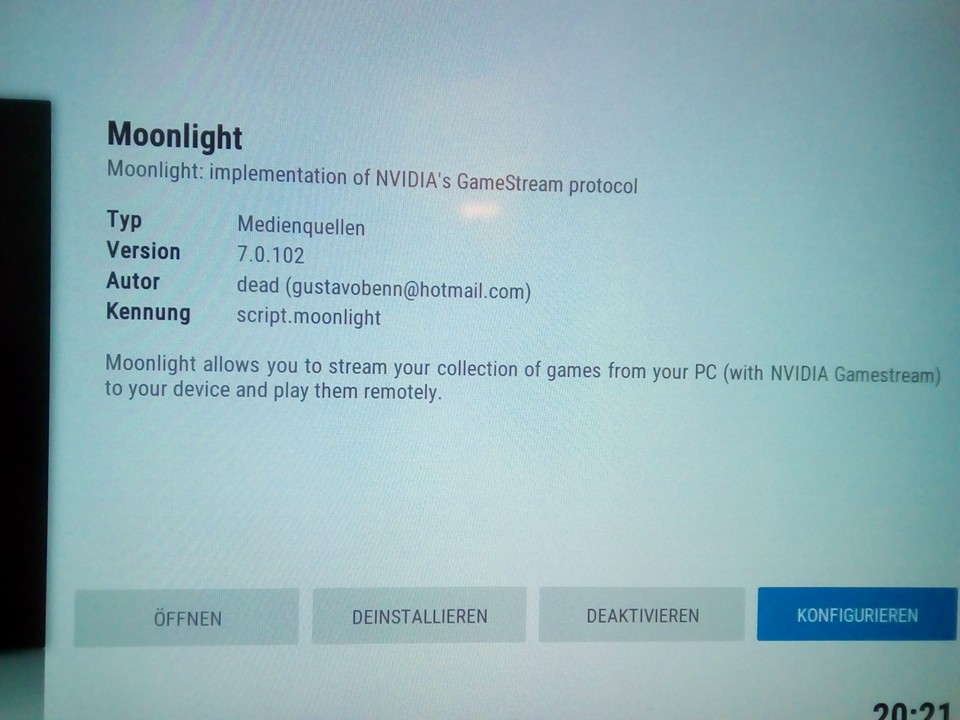

    CvH: Wärst du so lieb und baust mir das Moonlight Addon in der aktuellen 102 Version für mein x86_64 LibreELEC 8?

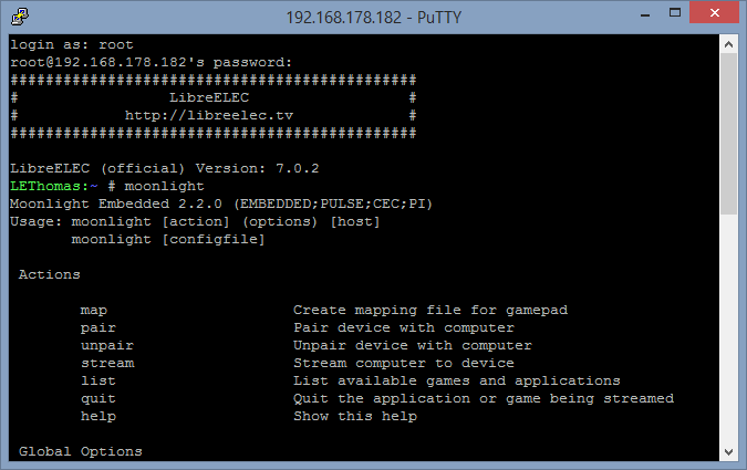

    Wenn ich in der SSH Console Moonlight starte:
    LibreELEC:~ # moonlight
    Moonlight Embedded 2.2.0 (SDL;VDPAU;PULSE;CEC)
    Sollte das nicht 2.2.1 sein?
    Einmal editiert, zuletzt von rayne (22. September 2016 um 16:22)
  • Dann haben die vergessen bei moonlight die Version hochzusetzen, nicht weiter tragisch.
    So sieht's aus. Folgendes ist aus der CMakeLists.txt vom moonlight-embedded Repo in der aktuellsten Version 2.2.1.
    set(MOONLIGHT_MAJOR_VERSION 2)
    set(MOONLIGHT_MINOR_VERSION 2)
    set(MOONLIGHT_PATCH_VERSION 0)
    set(MOONLIGHT_VERSION ${MOONLIGHT_MAJOR_VERSION}.${MOONLIGHT_MINOR_VERSION}.${MOONLIGHT_PATCH_VERSION})

    Neue Moonlight Version 8.0.103 ist seit gestern im master branch!

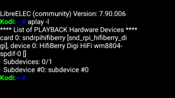

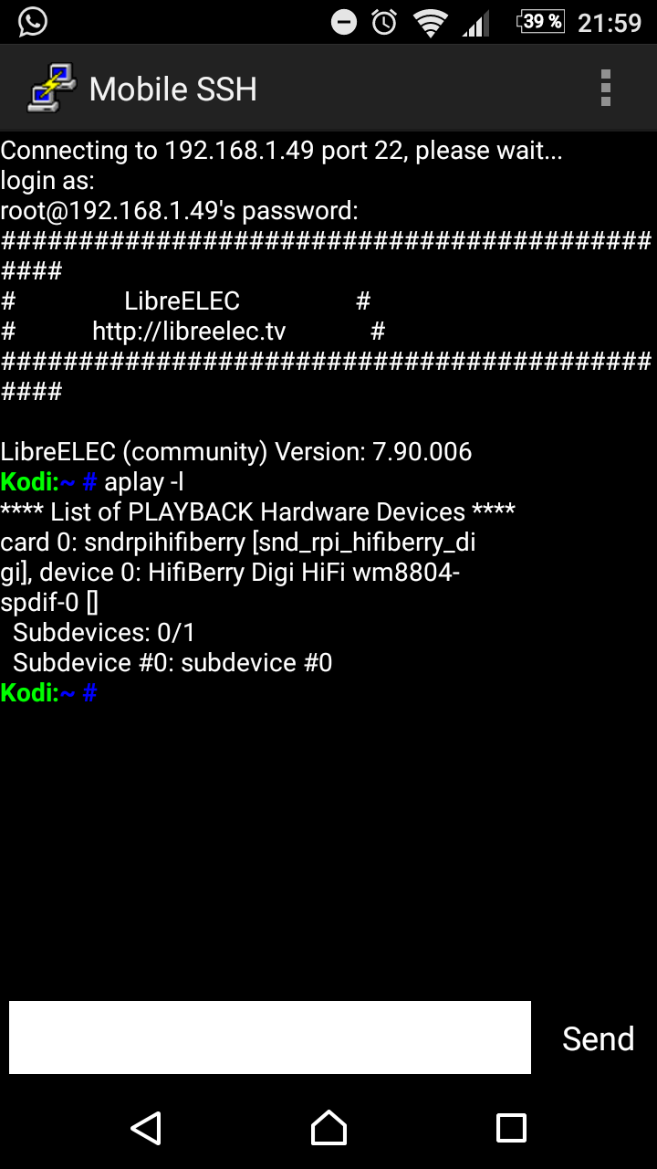

  • hallo,
    bei mir läuft Moonlight wunderbar, allerdings gibt es nur Ton über Hdmi. Ich möchte aber gerne meine Hifi Berry Digi+ nutzen.
    Habe unter den Settings unter Audio anstatt sysdefault nun hw:0,0 angeben allerdings bleibt alles stumm
    [EDIT]
    Habe versucht über den USB Ausgang meinen Raspberry mit meinem DAC zu verbinden. In Libreelec funktioniert es wunderbar, jedoch nicht in Moonlight.
    Habe nun den TV optisch mit dem DAC verbunden. So funktioniert es.
