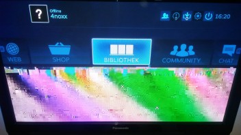

  • Fast :)
    Habe nun ein halbes Bild
    und folgendes im LOG:
    http://pastebin.com/1Bc91dwF
    Invalidate reference frame request sent
    Returning RTP packet queued for too long
    Network dropped an entire frame
    libvdpau-va-gl: Decoder::Render_h264(): no surfaces left in buffer
    Returning RTP packet after queue overgrowth

  • danke, suche schon ideen im Netz, aber bis auf, das man besser
    libva-intel-driver statt libvdpau-va-gl nutzen sollte, bin ich ratlos.
    wenn nicht Ubuntu/Kodi so nervig wäre zum einrichten, hätte ich hiernach
    http://forum.kodi.tv/showthread.php?tid=282593
    http://forum.kodi.tv/showthread.php?tid=231955
    mein Glück probiert.....
    Mediacenter:
    LibreELEC 9.2.3 - Raspberry Pi 4 (4GB)
    Steam Game-Server:
    BitFenix Phenom M - ASRock B250M Pro4 Intel B250 - 16GB Crucial DDR4 - Intel Core i5 7400 - ZOTAC GTX 1050 Ti
    NAS:
    Synology DS218+ - 10GB RAM - TvH Server
  • libva-intel-driver statt libvdpau-va-gl nutzen sollte
    O_O öhm evtl reicht es die libvdpau-va aus dem image in den ordner zu kopieren und in libvdpau-va-gl umbenennen !?
    rm /storage/.kodi/addons/script.moonlight/lib/libvdpau-va-gl.so
    cp /usr/lib/libvdpau.so /storage/.kodi/addons/script.moonlight/lib/libvdpau-va-gl.so
    probier mal das (nicht getestet) das kopiert die vdpau.so in das moonlight Verzeichnis und bennent es um, evtl geht das - auch wenn das weit weg von sauber ist ;D
  • probiere ich aus.
    muss aber dann mit Unterstrich, oder?
    rm /storage/.kodi/addons/script.moonlight/lib/libvdpau_va_gl.so
    cp /usr/lib/libvdpau.so /storage/.kodi/addons/script.moonlight/lib/libvdpau_va_gl.so
    Edit
    geht nicht
