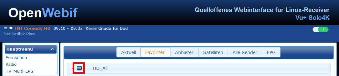

    Ich nutze Kodi unter anderem auf meinem PC, auf meinem Notebook und auch auf einer TV-Box (Beelink MiniMXIII) in Verbindung mit meiner VU+ Solo4k.
    Auf allen "Endgeräten" nutze ich Kodi 16.1 zusammen mit dem VU+ PVR-Addon und nur einem Bouquet!
    Zu Deinem Problem fallen mir folgende Punkte ein:
    1. Das WebInterface bzw. OpenWebIf in Enigma2 muss aktiviert sein.
    2. Ich habe da zusätzlich ein Passwort hinterlegt, was ich dann auch im VU+ PVR-Addon unter "Erweitert" hinterlegt habe.
    3. Gegebenenfalls die Ports ebenfalls unter "Erweitert" mit der Konfiguration im Webinterface/OpenWebif abgleichen.
    4. Vielleicht sollte man bei der Bouquet-Bezeichnung auf Umlaute und/oder Leerzeichen... verzichten.
    4. Auch auf Groß-/Kleinschreibung sollte man achten, wenn man in Kodi die Bouquet-Bezeichnung eingibt.
    So funktioniert es bei mir tadellos!
