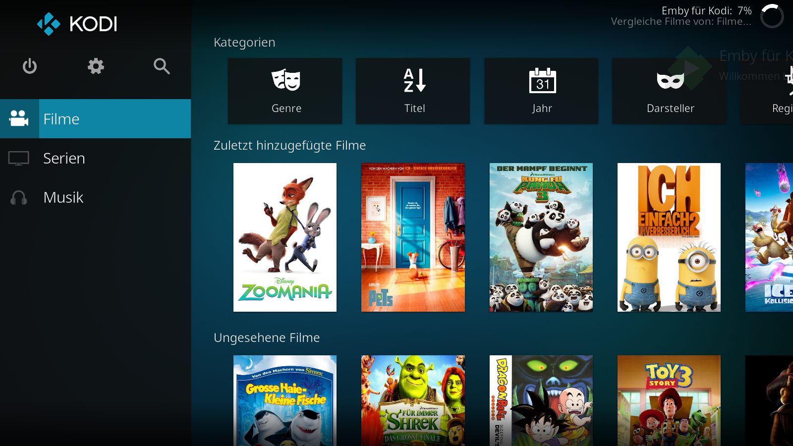

    Habe folgendes Problem:
    Server eingerichtet und diverse Bibliotheken eingerichtet (FSK0-12, FSK16, Kinderfilme/Serien usw...)
    Habe nun einen User angelegt (Mein Kind) und den entsprechenden Emby-User mit den Freigaben eingerichtet. Das sieht so aus:

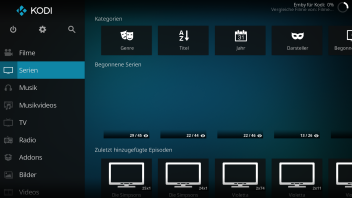

    Wenn ich nu zum Masteruser zurück gehen (auch beim normalen direkten Start in diesen User), fehlen mir sämtliche Artworks:
    Habe in dem Emby-Addon bereits ein recache angestoßen und durchlaufen lassen, jedoch ohne Ergebnis.
    Kann jetzt leider nicht sagen, ob die Artworks angezeigt wurden, als ich nur einen User hatte.
    Habe Kodi RC2 und den Standard-Skin.. Einer eine Idee?

    @McStarfighter Das Update auf RC4 ergab nix neues. Mir war auch Kodi viel zu langsam geworden. Das NAS mit den Medien und dem Emby-Server lief schon, ein WOL war also nicht notwendig. Dennoch startete Kodi erst nach gefühlt einer Minute nach anklicken der .exe!!! Auch in Kodi selbst wirkte einiges Träge. Das Menü udn das einlesen und vegleichen von Emby gingen ja noch, aber der Benutzer-wechsel dauerte genauso lange wie der start von Kodi.
    Also: Alles auf neuanfang. Kodi runter, blank neu installiert und diesmal strikt nach Anleitung nur das nötigste installiert. Und dann gings. Anfangs zeigte er mir im Kind-User die Serien unter den Filmen an und die Serien war leer, aber im Master-User war anscheinend alles ok. Hab ihn diesmal erstmal alles machen lassen, bevor ich dann mit dem zusätzlichen User weitermachte.
    Meine Theorie: Ich hatte noch meine alte [definition=11,0][definition='2','0']as.xml[/definition][/definition] im userdata-Ordner. Dort hatte ich alle Einträge bezüglich der MySQL-Geschichte raus genommen, aber was blieb war die Path-sub auf meine Thumbs!!! Das muss es gewesen sein. Diese Änderung bezog sich dann anscheinend nur auf den Masteruser und nicht auf zusätzliche User.
