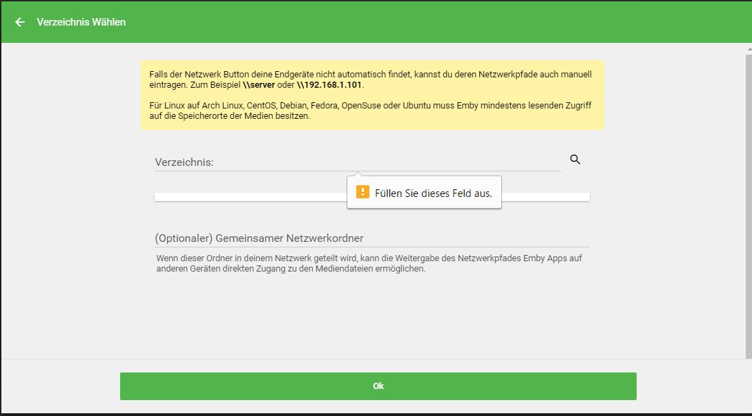

Da gehört auch der Pfad rein und nicht eine Netzwerkfreigabe

Bezieht sich auf den Screen von clark

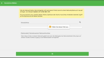

wenn ich den mit der Lupe aussuche passiert genau das selbe
wenn ich volume1 und dann das Verzeichniss KODI auswähle kommt das Bild
obwohl es im Verzeichniss KODI noch eine Verzeichniss mit Filme HD gibt , aber das kommt erst garnicht
Hast du in DSM SYSTEM/BENUTZER Dem Benutzer "embyservr" zugriff auf deine Ordner gewährt?
Wenn du auf die Lupe gehst, musst du den absoluten Pfad auf deinem Laufwerk suchen und auswählen. Die Mountpoints sollten über mnt oder media im Root Verzeichnis zu finden sein

Unter Synology DSM heissen die volume1, Volume2..... die liegen alle im hauptverzeichnis wenn man auf die Lupe klickt. die Ordner auf den Volumen kann man dann aber nur auswählen wenn man dem ebmbysvr User die Rechte auf die Freigaben gewährt hat.
Netztwerk steht darunter aber ich weiß momentan noch nicht wie man das verbindet

das wars hab die Rechte für den user erteilt
hab das Verzeichniss jetzt drinnen , scan ist auch durch

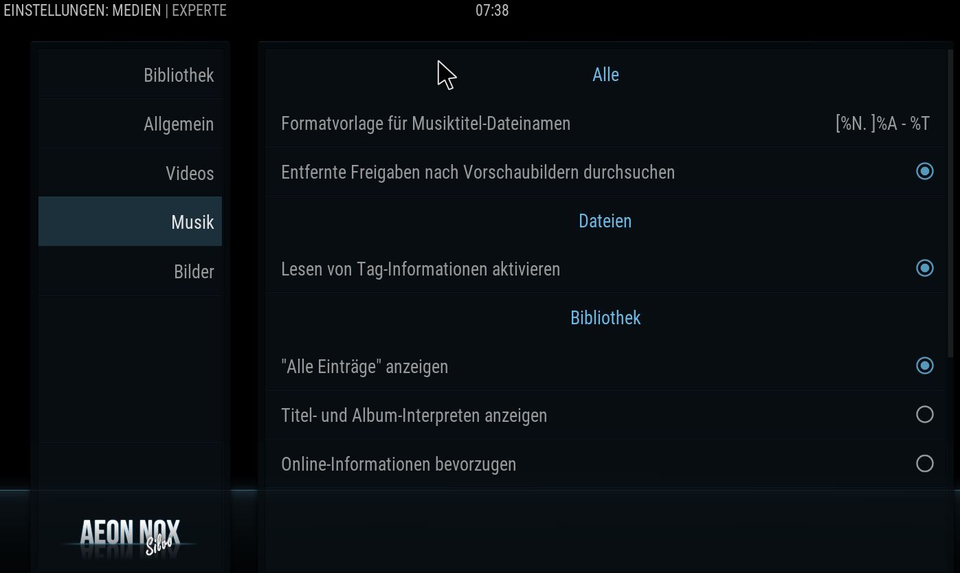

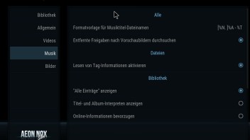

@Funky-Fab-4Strings: Ich habe gerade nicht komplett dein Ansinnen verstanden! Geht es dir darum, dass jeder Interpret auf einem Sampler in Kodi zu sehen ist?! Wenn ja, dann gibt es in Kodi eine Option, damit nur die Album-Interpreten angezeigt werden ...
Genau darum gehts mir.
Schau ich mir morgen mal an. Weißt du zufällig wie diese Option heißt? -
Schau ich mir morgen mal an. Weißt du zufällig wie diese Option heißt?Moin!
Nennt sich "Titel- und Album-Interpreten anzeigen" und ist z.B. im Aeon Nox:SILVO-Skin hier zu finden:
