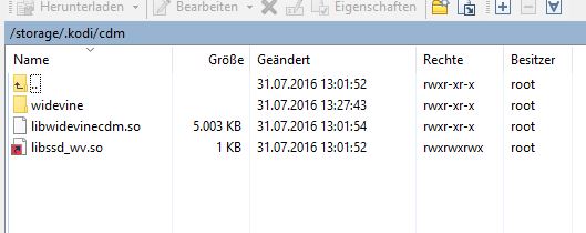

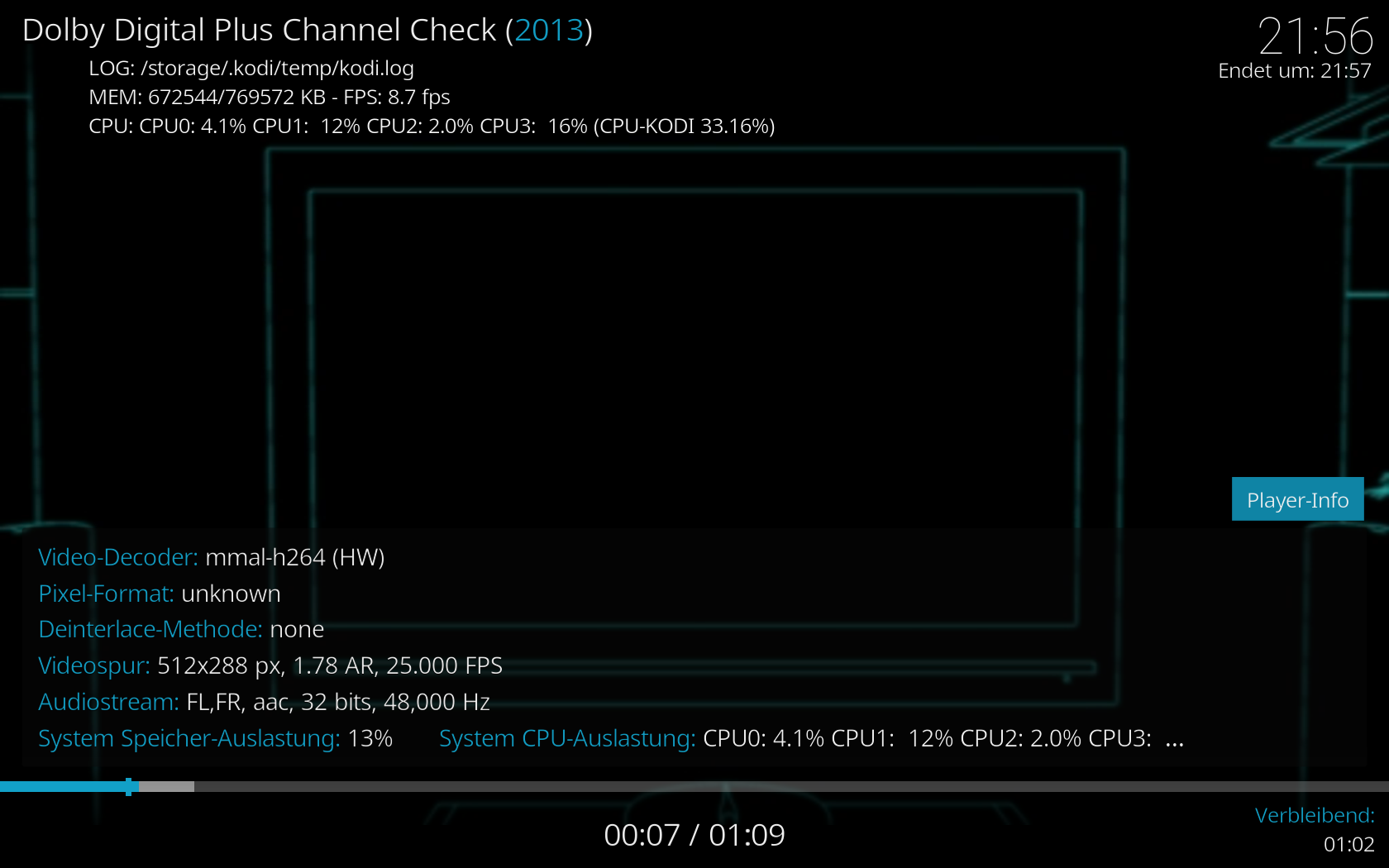

    Ok war nicht ganz so einfach, weil das Teil bei mir auf nem QNAP-NAS läuft und die Anleitungen (bzw. die Scripte) hier im Board dafür nicht ausgelegt sind (oder ich habe sie nicht gefunden), aber was soll ich sagen.... ich habe es hinbekommen und es läuft!!! Tadellos und mit den Film-Listen viel übersichtlicher als auf dem TV!, Störungsfrei und dann noch in Dolby Digital Plus :)

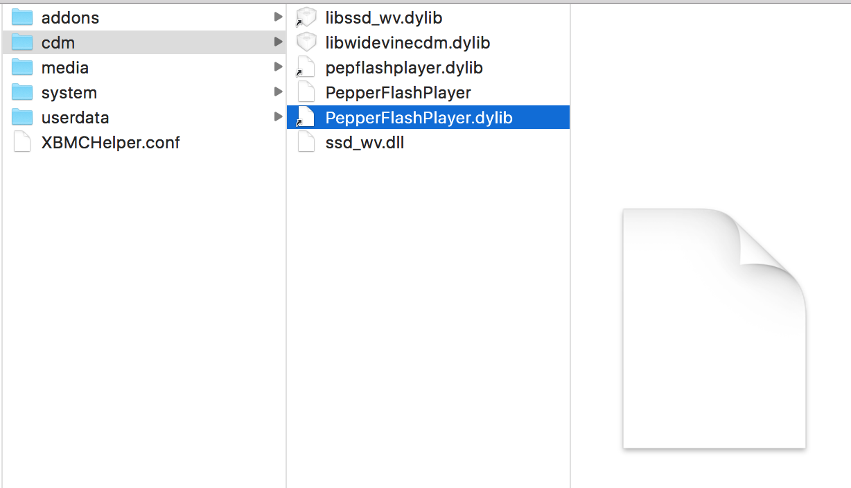

    Als erstes habe ich das kodinerds-repository von folgendem Link https://www.kodinerds.net/index.php/Atta…X-64-1-0-3-zip/ heruntergeladen und installiert. Anschließend habe ich Inputstream.adaptive installiert/aktiviert. Ich habe die Version 1.0.7 (peak3d).
    Anschließend habe ich versucht, die widevine-Datei zu bekommen. Da ich über Chrome nur die 1.4.8.962 bekommen konnte, habe ich mir die 1.4.8.903 über Firefox besorgt. Bei mir heißt die Datei aber “libwidevinecdm.dylib“. Liegt das am Betriebssystem? Diese Datei habe ich in den “cdm“-Ordner, den ich angelegt habe, kopiert.
    Anschließend habe ich mir über Chrome die Datei “PepperFlashPlayer.plugin“ besorgt und diese ebenfalls in den cdm-Ordner kopiert.
    Danach habe ich die Dateien im cdm via SSH-Zugang per Terminal verlinkt, das heißt ich habe die Befehle aus dem How-To im Terminal eingegeben.
