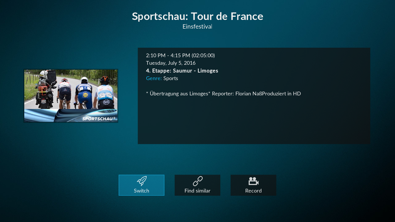

    Per EPG DB funktioniert das schon mit jetzigen Mitteln. Schau dir einfach mal an, was Estuary im "Info" Dialog zeigt (erstes Bild: http://imgur.com/a/2RziT).

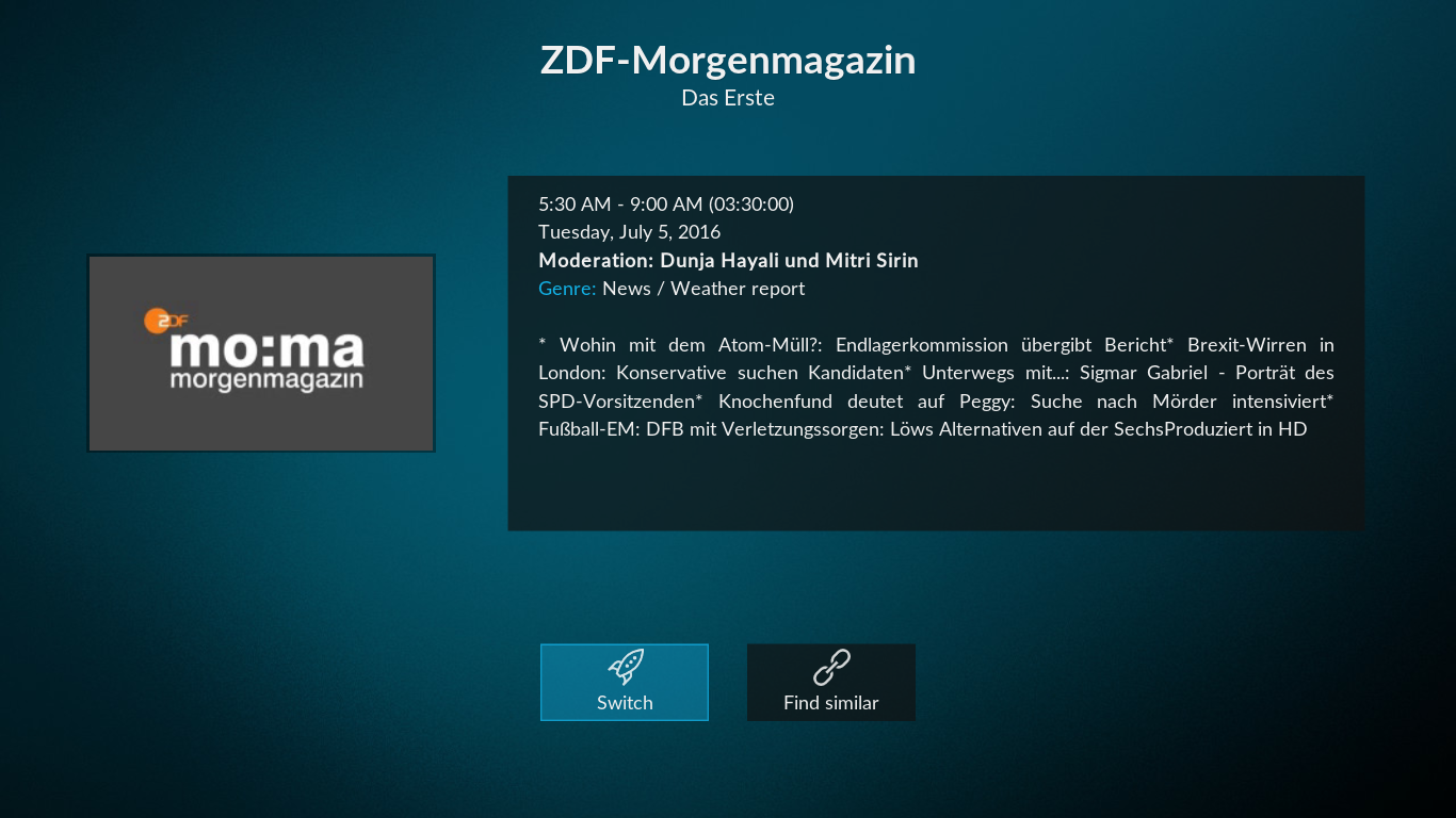

    Das ist das normale EPG. In der Tat, bei der ARD werden die Thumbs vom HbbTV EPG kommen. Bei ZDF werde ich mich wahrscheinlich am Web-EPG bedienen.
