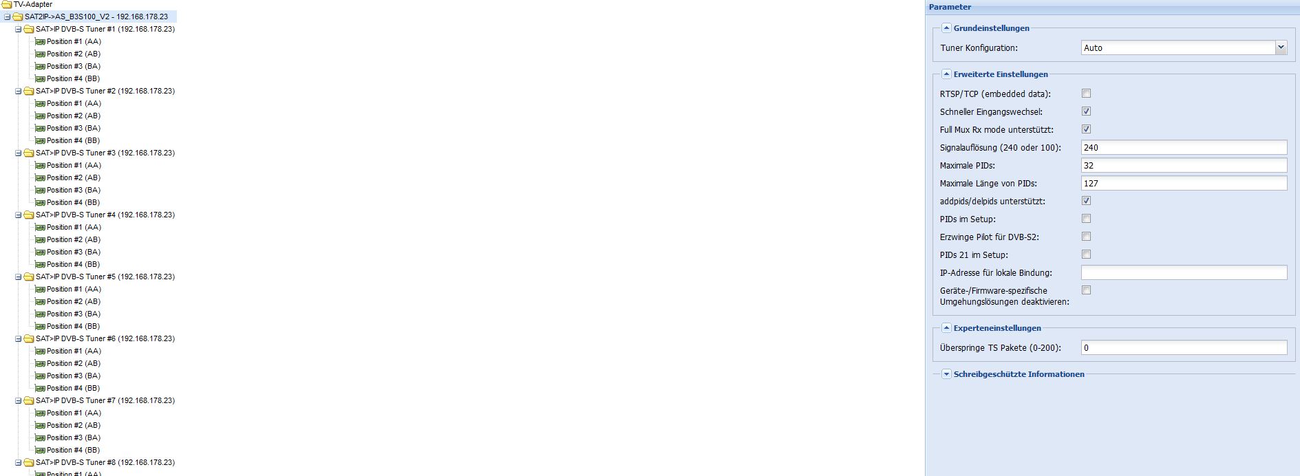

    Meine Einstellungen habe ich mal bebildert, vielleicht findet ja jemand sofort den Fehler...

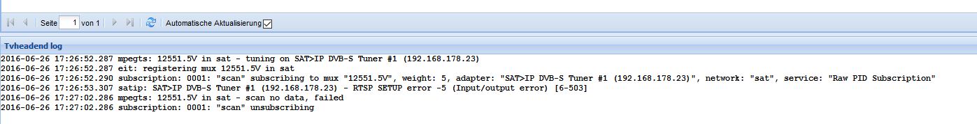

    Erhalte ich, wenn ich unter Netzwerk "Vordefinierte Muxe" auswähle

  • kannst du mal http://build.mycvh.de/Tvh-LE7/ die neuste installieren evtl behebt es das Problem ?
    Allgemein sieht es so aus als wenn es die Verbindung nicht hin bekommt bzw das es den Selfsat nicht versteht. (laut google sollte es gehen)
    Die Zeit kannst du bei den kodi Einstellungen einstellen (Einstellungen -> Darstellung -> International... (evtl expert Einstellungen aktivieren) - wenn du in der Konsole date zeigt es dir die aktuelle Zeit an und da siehst du auch ob es stimmt oder nicht.
