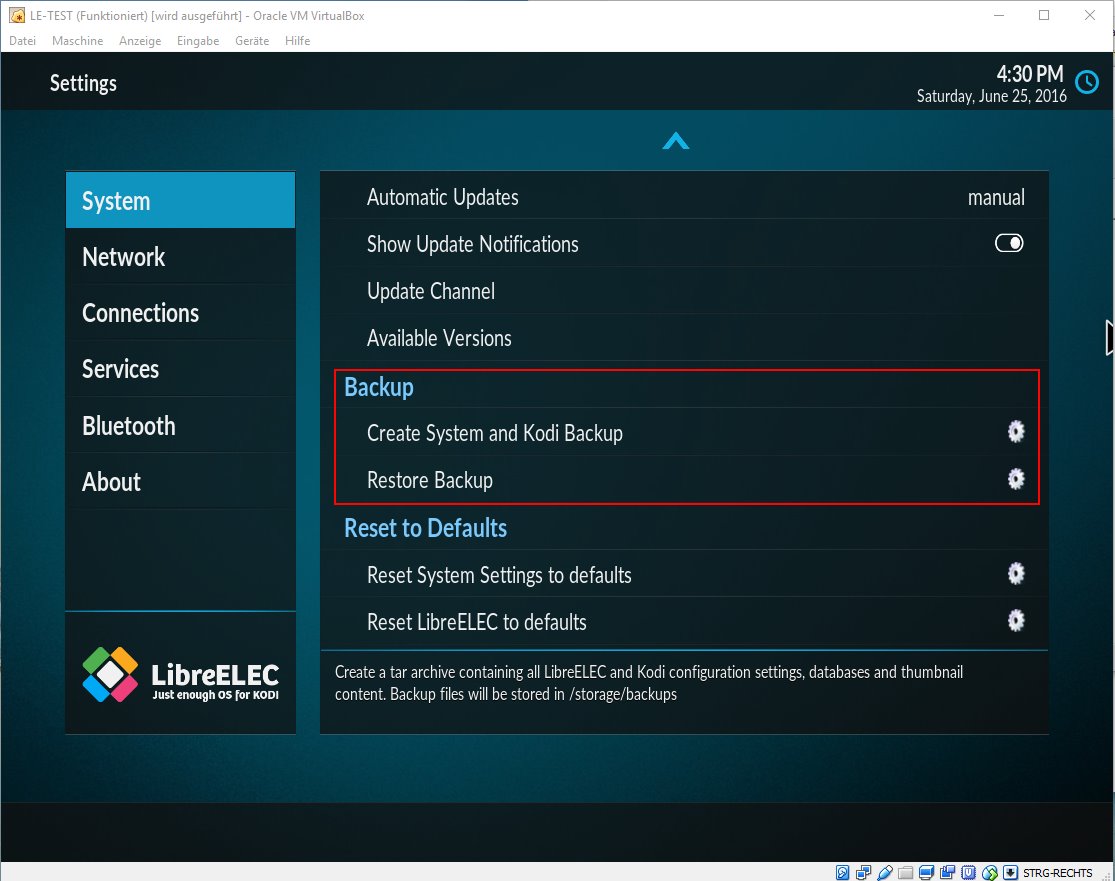

  • Kann man irgendwie auch ein komplettes Backup der vorhandenen Version erstellen, so dass ich wieder zurück kann ?
    OE Settings Addon -> (Bild ist von Kodi 17 - ist bei Kodi 14 aber das selbe)
    Das Problem ist aber das du einige Kodi Versionen dazwischen hast - deine Skineinstellungen sind auf jeden Fall alle weg.
    Die normale DB sollte möglich sein.
