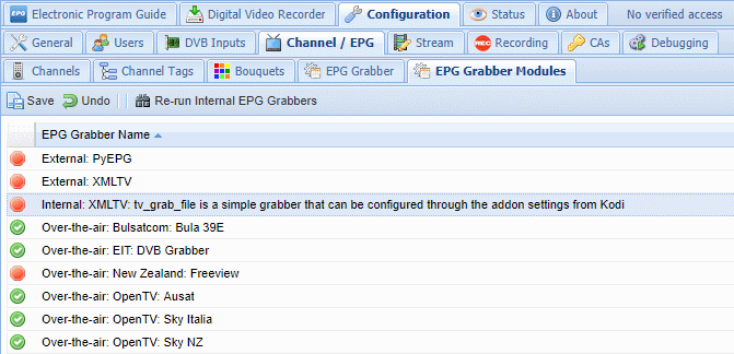

Unter EPG-Grabber-Kanäle ist nichts zu sehen. Findet er bei dir welche?
