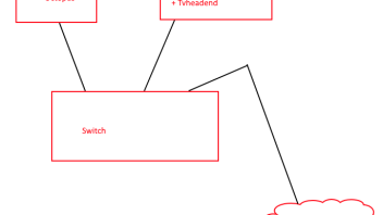

    Ich habe nochwas anderes getestet:
    Beebox mit TVH an den Switch vom Octopus. Somit läuft der Sat-Ip Stream exklusiv über den Switch der Ocotopus.
    Ich habe dann mal richtig Traffic auf das Netzwerk gegeben. Und siehe da, die Aussetzer haben sich minimiert bzw. sind nahezu komplett verschwunden. Jetzt verstehe ich die Welt nicht mehr. Macht der Ocotopus Switch irgendetwas anderes als mein Netgear Managed Pro Safe Switch ?(

    Ich würde an den Switch von der Octopus einen Nuc/BeeBox/Odroid_C2 dran hängen da drauf Tvheadend + Sat>IP Server oder Minisatip spielen und den als Server betreiben. Das sollte ja klappen ohne Fehler - hofft man.
    Somit wird nach außen die Octopus hinfällig und man würde nur noch den Tvh/Minisatip Server sehen. Zusätzlich könnte man die Verschlüsselung direkt entfernen somit bleiben bei den Clients keine Probleme mehr übrig.

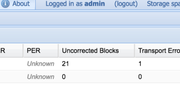

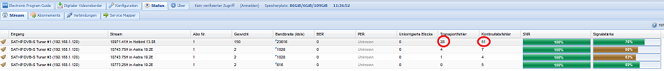

  • @d00dl3 also das mit dem direkt an den Octopsu-Switch hängen bringt so gar nichts. immer noch die selben Fehler (ohen jetzt speziell last aufs Netz zu geben)
    habe ich so das produziert die Fehler massiv viele mehr und dies nach 30 Sekunden Laufzeit
    und dann sind natürlich auch die Entschlüsselungen betroffen

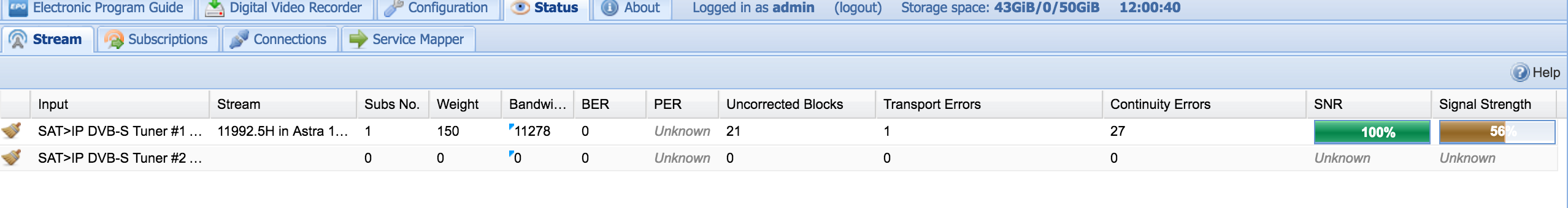

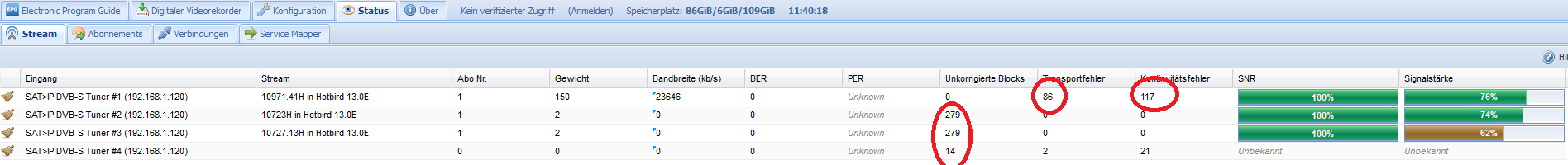

  • Ich habe auch Errors in allen 3 Bereichen :thumbdown: , aber die treten bei mir jetzt meist nur noch beim zappen auf. Dort merke ich diese nicht. Wenn der Stream mal läuft, läuft er.
    Ich denke die einzigste Option ist noch zwischen Octopus und TVH-Server eine separate Verbindung hinzubekommen. Ohne gleich alle Clients mit DHCP Servern auszustatten.
    Ab TVH-Server ist die Verbindung ja wunderbar. Wir müssen es nur schaffen den Sat-IP Stream unbeschadet an unser TVH zu übertragen.

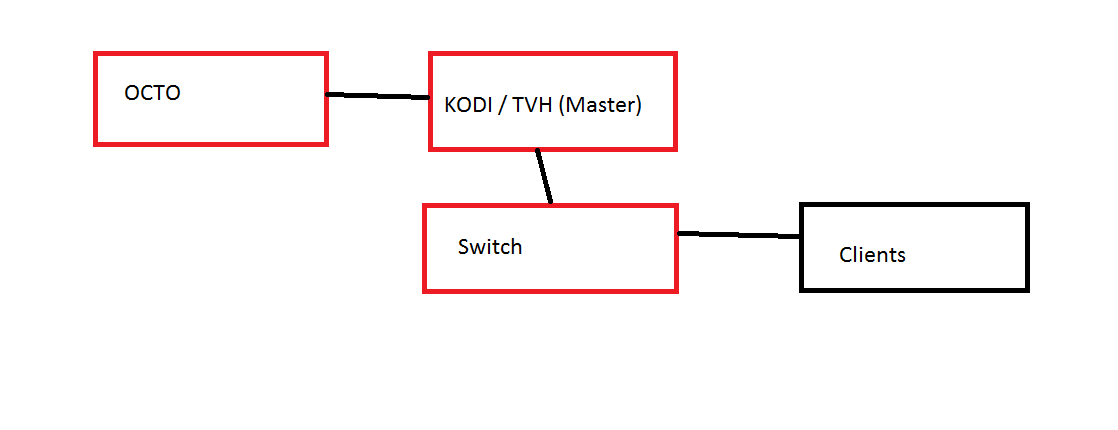

  • so wie auf dem Bild hatte ich es bisher immer eingerichtet und so sollte es auch sein.Nur so geht es definitiv nicht. Ist bei mir viel schlimmer als über den Octo Switch.
    Theoretisch bräuchte wie schon erwähnt der Octo und die TVH-Box eine eigene Verbindung bzw. eine Verbindung welche nicht durch andere Pakete gestört werden kann.
    Meine Idee wäre mit einer 2. Netzwerkkarte den DHCP Server bzw. Router auf dem TVH-Server zu installieren. Oder habt ihr eine Bessere Idee?

  • es müsste so sein, wobei ein sep. Netzt zwischen der OCTO und dem KODI / TVH sein müsste.
    genau das ist auch meine Idee, dann bräuchten wir dort nur einen eigenen DHCP-Server. Nur wie kommen dann die TVH Clients auf dieses eigene Netzwerk ohne wiederum separate Netzwerkkarten anzustöpseln. Wir drehen uns mit dieser Lösung irgendwie im Kreis. ?(
