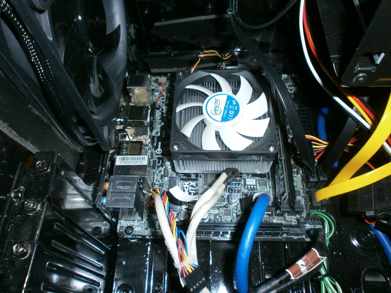

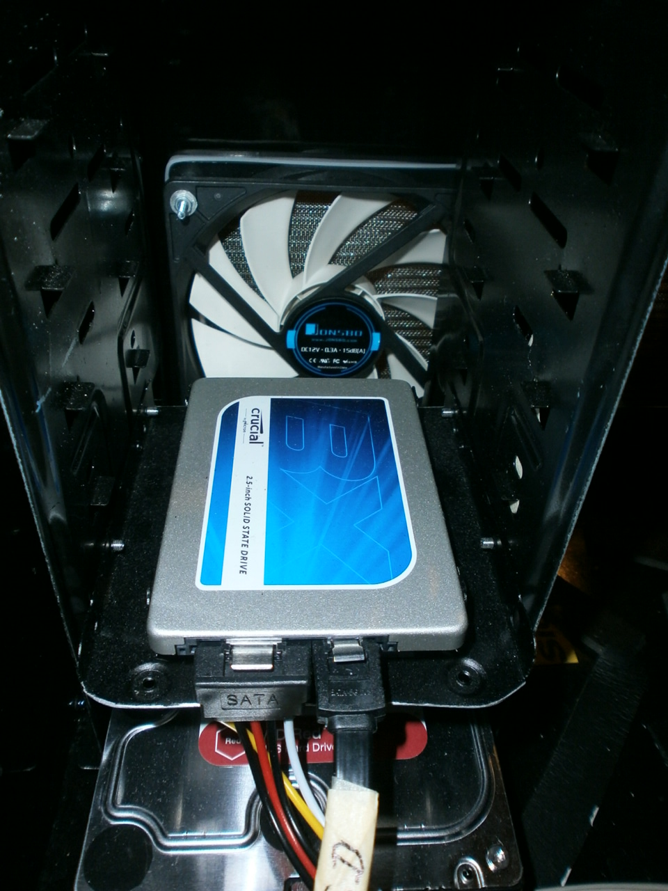

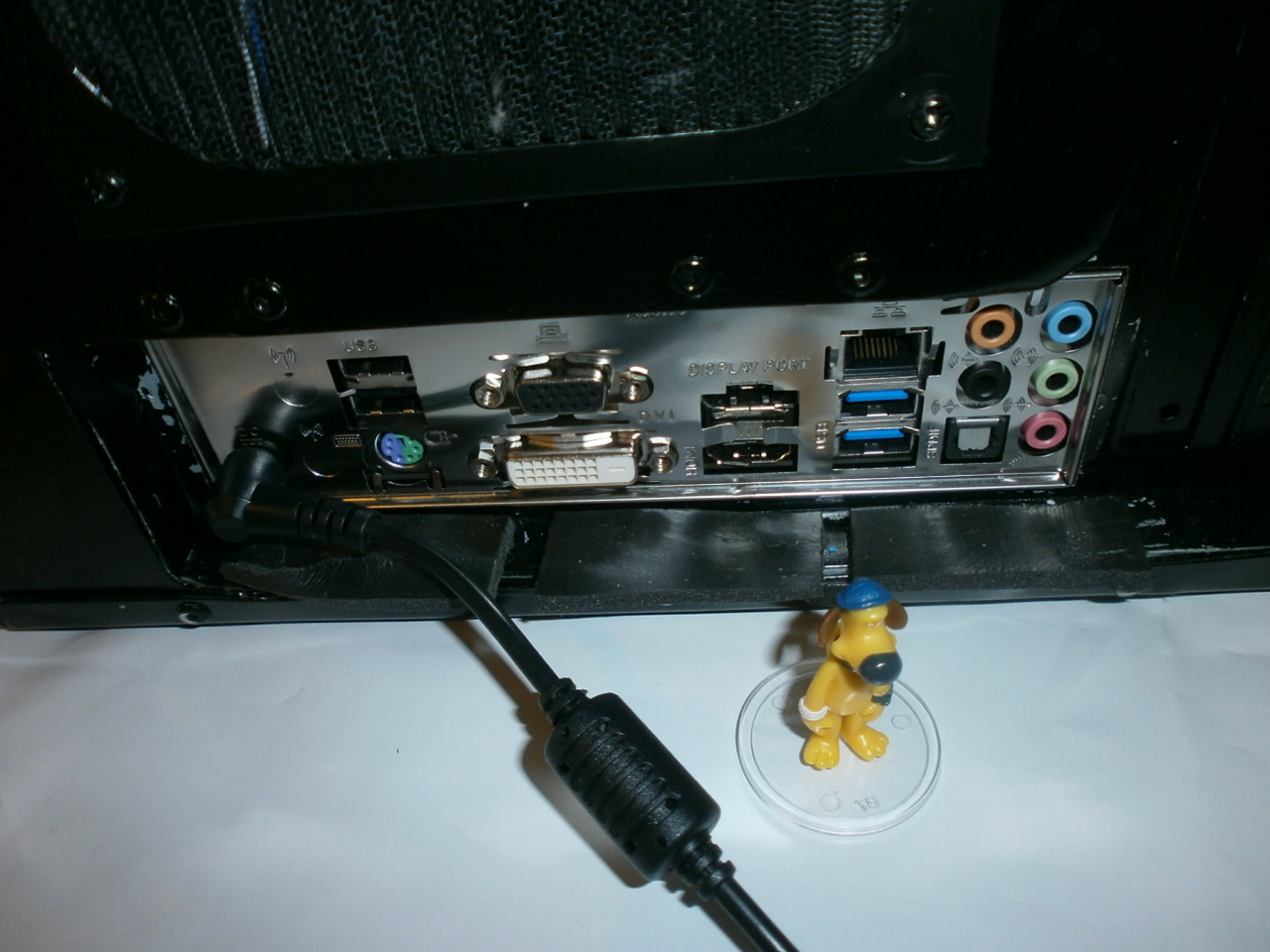

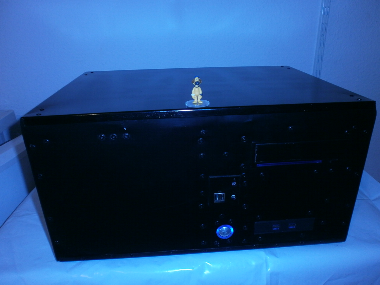

  • Möchte euch mein Htpc vorstellen , er dient mir hauptsächlich zum bearbeiten und anschauen von Filmen , surfen ,usw. .
    Er ist für mich ein Allroud (arbeits) Pc .Er verbraucht wenig , ist leise und ziemlich schnell.Für mich ideal , würde ihn so, jederzeit wieder kaufen. Die Ssd und die Hdd sowie die Gehäuselüfter ( sind 2 Stück eingebaut , aber nur der an der Gehäuserückseite ist angeschlossen ) hatte ich noch
    also war der Pc für mich noch billiger .
    Verbaut sind folgende Teile :

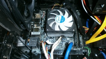

    Mainbord :
    http://www.heise.de/preisvergleich…z-a1079519.html

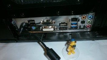

    hat als einziges Am 1 Board so weit ich weiss 4 Sata anschlüsse , onboard Usb 3.0 und dc Stromanschlussstecker .
    Prozessor:
    http://www.heise.de/preisvergleich…x-a1389108.html
    ist erst ca. seit 2 monaten erhältlich !!!!
    Cpu Kühler:
    http://www.heise.de/preisvergleich…1-a1243983.html
    Kinderleichtes zusammenbauen ist sogar schon Wärmeleitpaste von Werk ab aufgetragen !!! :thumbup: :thumbup: :thumbup:
    Ram : 1x8 gb riegel
    http://www.heise.de/preisvergleich…00-a723485.html
    SSD :
    http://www.heise.de/preisvergleich…1-a1215183.html
    Hdd :
    http://www.heise.de/preisvergleich…rx-a807343.html
    Blu-ray combo Dvd Laufwerk:
    http://www.heise.de/preisvergleich…0b-a966532.html

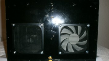

    Gehäuselüfter :
    http://www.heise.de/preisvergleich…ps-a503969.html
    2x Stromadapter:
    http://www.heise.de/preisvergleich…05-a428875.html

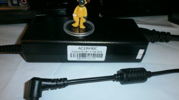

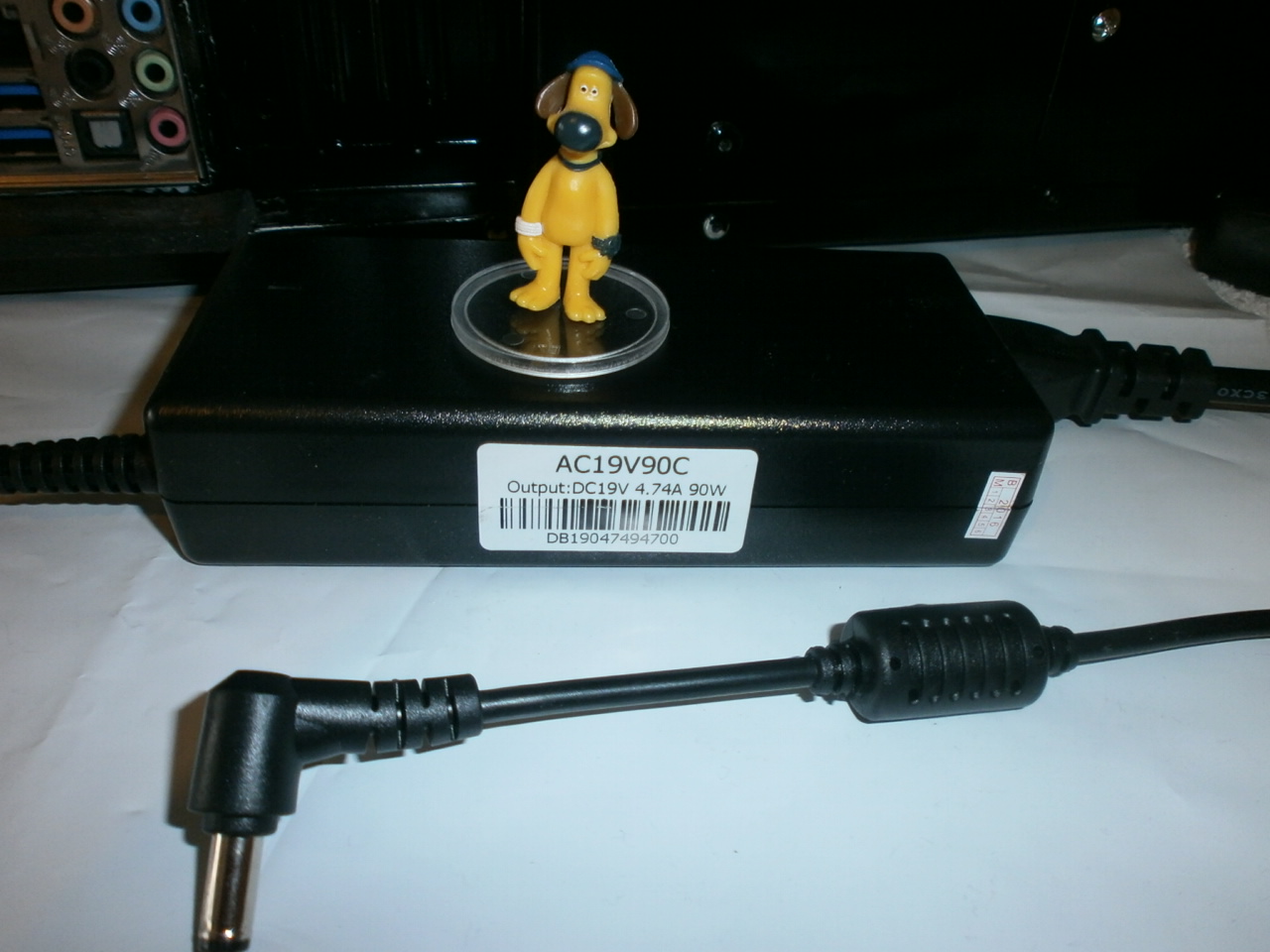

    Netzteil :
    http://www.battdepot.com/de/opn/noteboo…b/ac19v90c.aspx
    Als Betriebssystem habe ich Ubuntu 16.04 und dann Kodi 16 mit
    1. sudo add-apt-repository ppa:team-xbmc/ppa
    2. sudo apt-get update
    3. sudo apt-get install kodi
    4. sudo apt-get install --install-suggests kodi
    5. sudo apt-get install kodi kodi-audioencoder-*
    installiert.
    p.s. hatte zuerst Ubuntu 12.04 installiert ,da lief der Rss feed in Kodi ruckelig ,stockend ,erst als ich Ubuntu 14.04 drauf hatte lief der Rss-feed flüssig ?. Dann kam ja auch schon Ubuntu 16.04 raus
    was ich auch jetzt nutze und habe.
    Desweiteren die für mich wichtigen Programme MKVToolNix, MakeMKV und Sound Converter

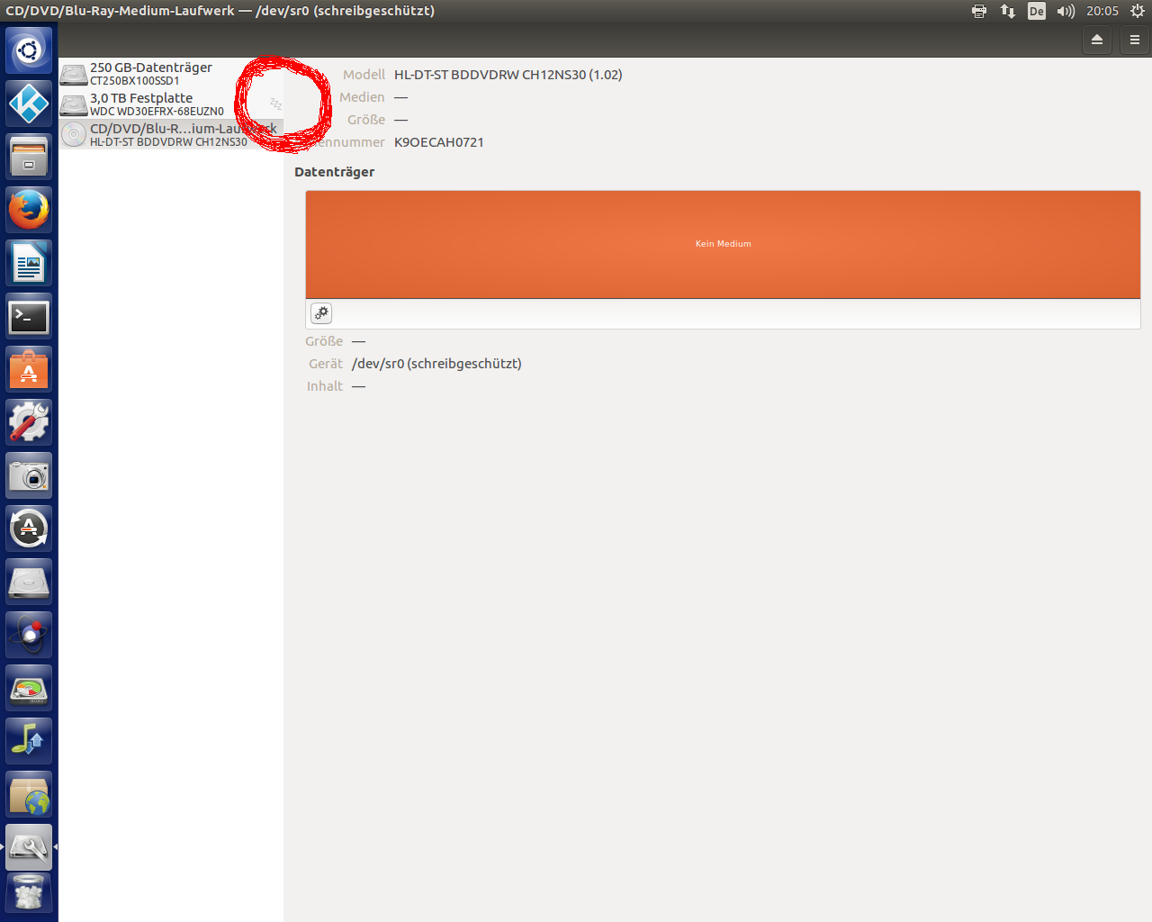

    Meine Hdd habe ich mit Hd-idle (bei Nichtbenutzung !! ) nach 10 minuten Schlafen gelegt .
    Was total witzig ist die platte zeigt nach 10 Minuten bei den Laufwerken zzzzzzzz schnarch an.
    Find ich super cool.. :thumbup: :thumbup: :thumbup: :thumbup:

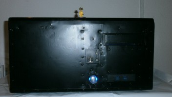

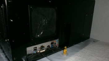

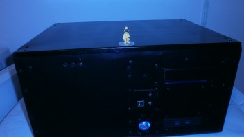

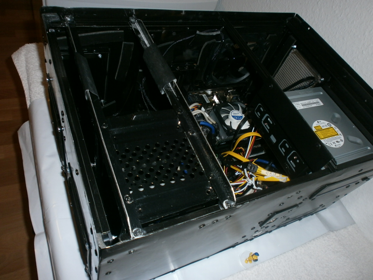

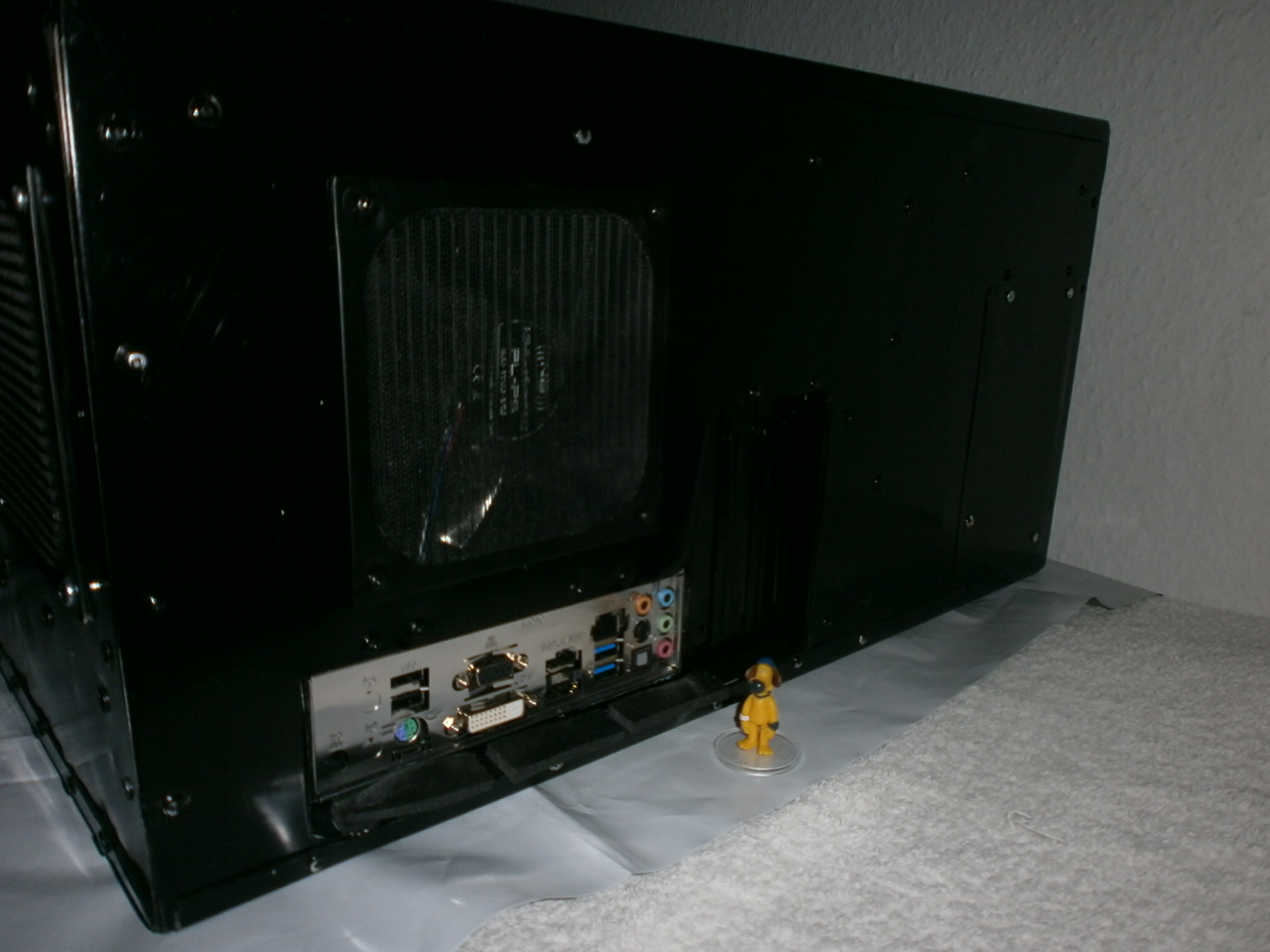

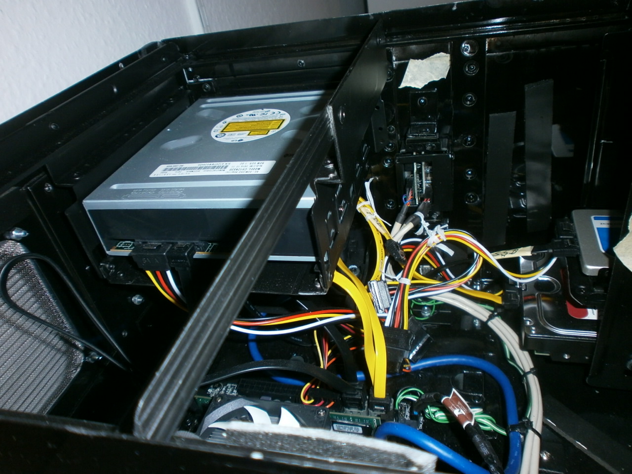

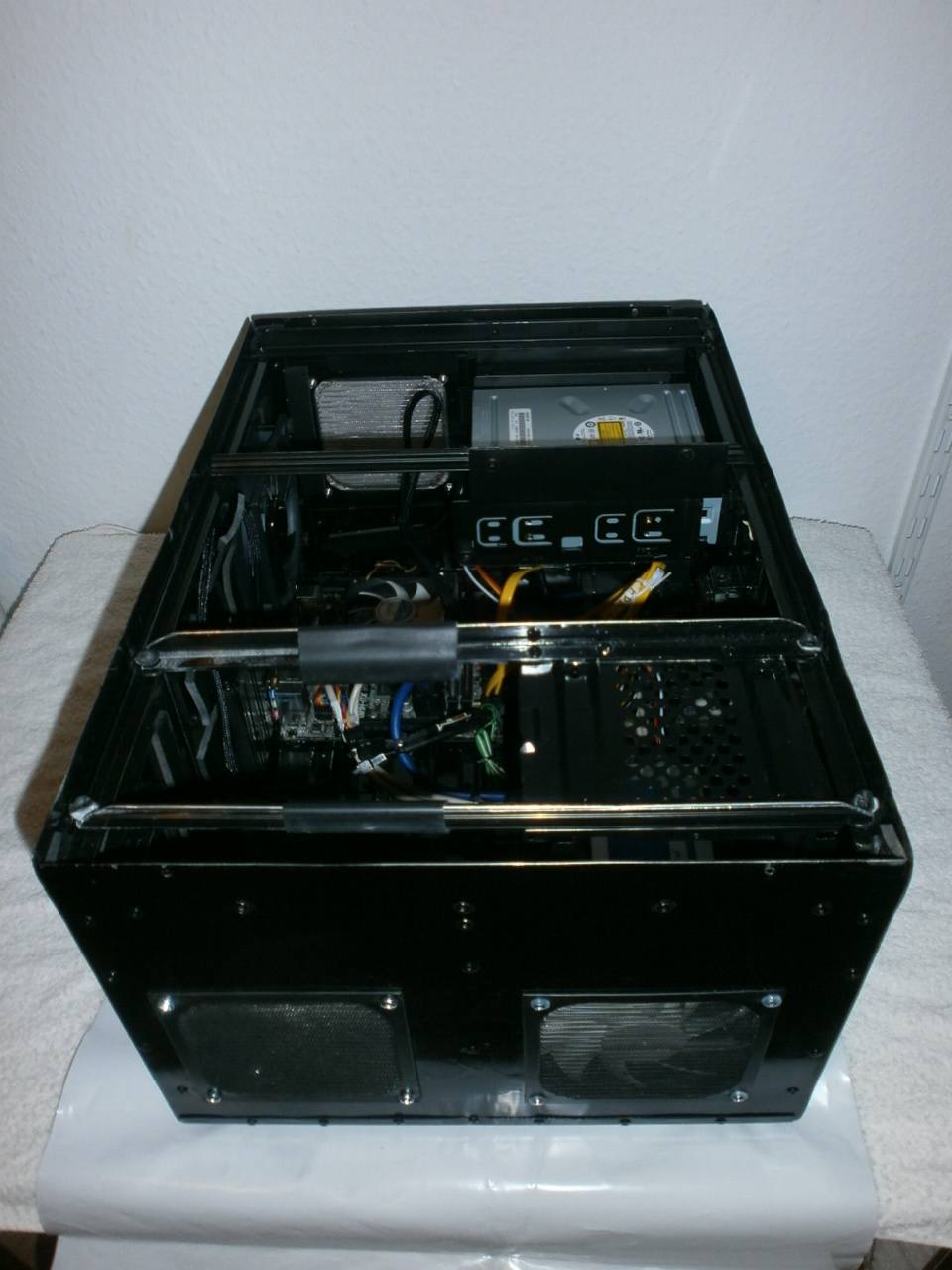

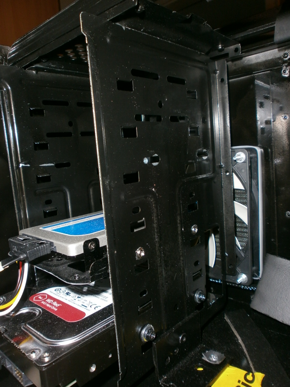

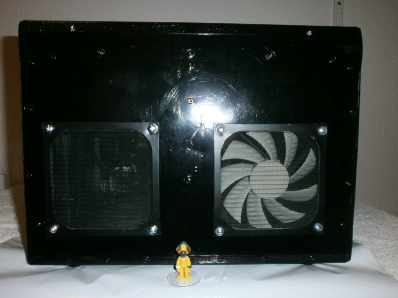

    Das Gehäuse habe ich mir selbst gebaut Boden und Deckel sind ein Stahlregalboden !! (wie es wohl jeder im Keller hat) die Seitenwände sind aus Aluminium 0,8mm aus dem Baumarkt. Dann habe noch min. 100 Blindnieten
    verbraucht , 2 billige Farbsprühdosen und 2 Stück 3mm Spiralbohrer welche ich leider abgebrochen habe, stellenweise habe ich Material recycelt so wie die Stege (aus einem alten Kleiderschrank !!) der Festplattengehäuse und des Laufwerks .Ein alter Pc vom Sperrmüll habe ich ausgeschlachtet und die Dvd Laufwerksblende , den Ein und Auschaltknopf und den Festplattenkäfig . Ach ja ein front usb 3.0 musste ich mir noch bei Pollin für 8 euro kaufen. Das ganze hat mich so 30 euro gekostet und 2 gemütliche wochen im Keller...Hab mir nicht viel Mühe gemacht und das ding zusammengeschustert.
    Durch einen Fehler beim Bau des Gehäuses kam die Hdd ans Singen (rhytmisches mhmhmhm,) welches nervig war aber durch etwas abfeilen der Stege und entkoppeln ist jetzt Ruhe .Habe ihn jetzt ca. 60 cm von mir weg stehen und jetzt hört man nur noch ,wie wenn man den Mund aufmacht und leise die luft aus seinem mund aus dem Bauch rausdrückt und ich meine wirklich den Mund. :rolleyes:

  • hatte leider vergessen die Maße für das Gehäuse zu erwähnen 50cm breit 35cm tief und 25cm hoch ,also schon ein riesiges Gehäuse .Es bietet Platz für 6 st. 3,5 Zoll Festplatten.
    bitzer
