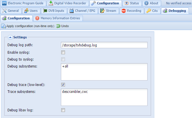

  • milhouse hat kein trace mit drin soweit ich weis - sonst einfach mal testen
    [definition='1','0']log[/definition] ist unter /storage/.kodi/user_data/addons/service.tvheadend/service.[definition='1','0']log[/definition] (das ist nur aus dem Gedächtniss könnte leicht anders sein der Pfad) - nach neustart musst du das wieder setzen
    evtl muss debug to syslog auch eingeschalten sein- da bin ich mir nicht mehr so sicher
  • Hab es so eingestellt:
    Externer Inhalt up.picr.de
    Und der letzte Teil des Logfiles sieht so aus:

  • ja sieht erstmal "okay aus" - einfach mal posten und am besten gleich mal das Konfigurationsbild mit rein falls da was falsch ist (völlig blöd gemacht das ganze)
    -edit-
    es gab ja Antwort: @overdrive69
    /storage/tvhdebug.[definition='1','0']log[/definition] (die wird dann hoffentlich automatisch angelegt)
    und wie es scheint müsste die datei dann wirklich groß werden

  • Das mit dem [definition='1','0']log[/definition] Pfad eintragen hab ich Anfangs versucht, aber wie geschrieben erstellt TVH das File nicht, zumindest kann ich es in der Ordnerstruktur nirgends finden.
    @d00dl3
    ja so habe ich es gestern auch schon versucht. Da hatts nicht geklappt. Hatte da wahrscheinlich nicht neu gestartet.
