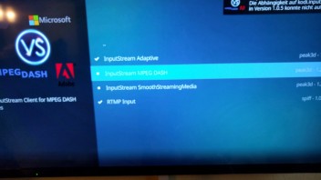

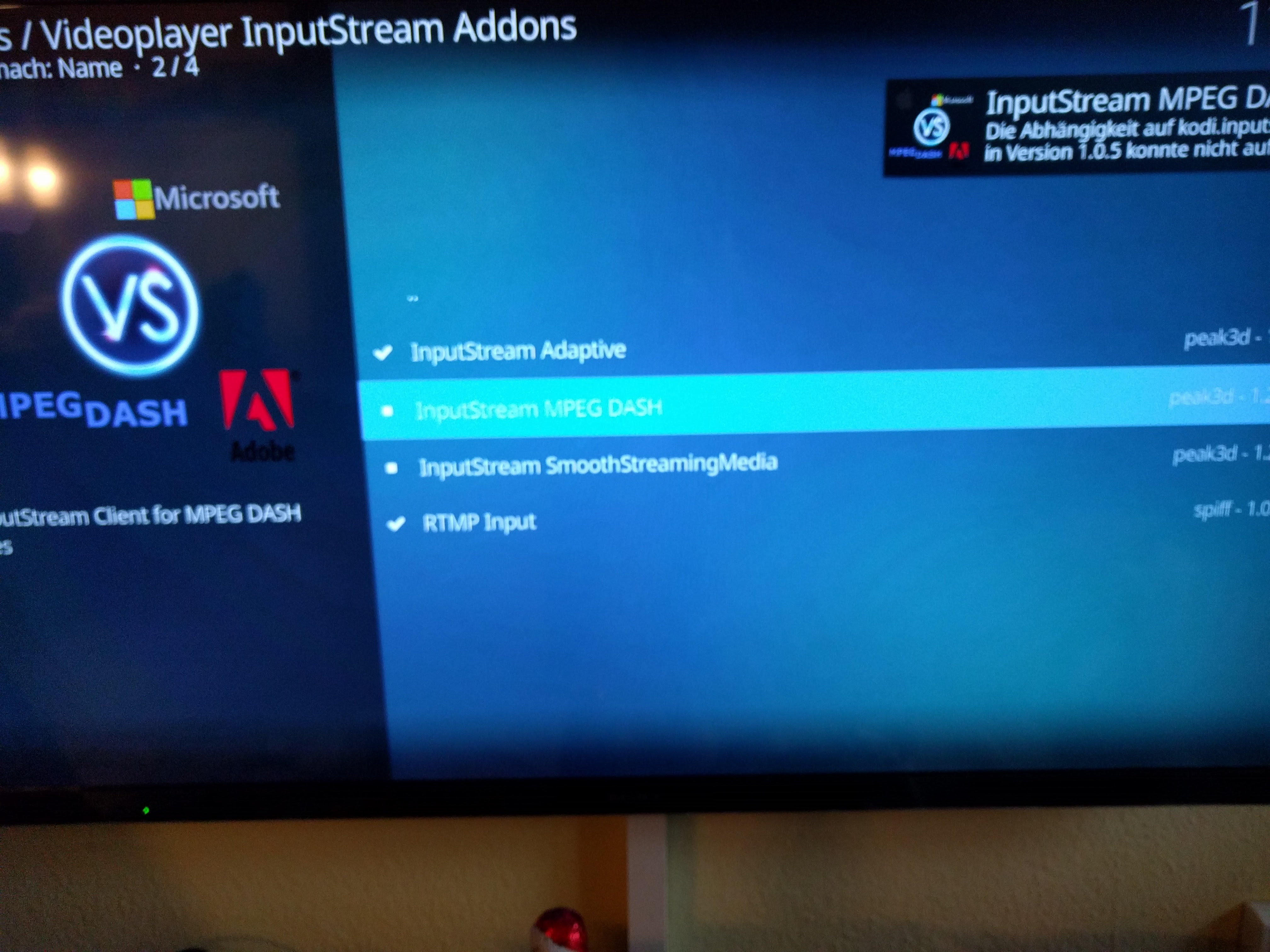

  • Ich nehme an du benutzt die LE 7.90.009?
    Im [definition='1','0']log[/definition] steht: abhängigkeiten von inputstream.mpd und inputstream.smoothstream nicht erfüllt.. sieht man ja auch in deinem screenshot.
    diese beiden addons sind aber nur bis version .008 gültig.
    inputstream.adaptive ersetzt diese beiden ab version .009.
    ich würde diese beiden addons einfach mal löschen.
    rm /storage/.kodi/addons/inputstream.mpd
    rm /storage/.kodi/addons/inputstream.smoothstream
    dann erneut:
    LibreELEC:~ # rm ~/.kodi/cdm/libssd_wv.so
    LibreELEC:~ # ln -s ~/.kodi/addons/inputstream.adaptive/lib/libssd_wv.so ~/.kodi
    /cdm/

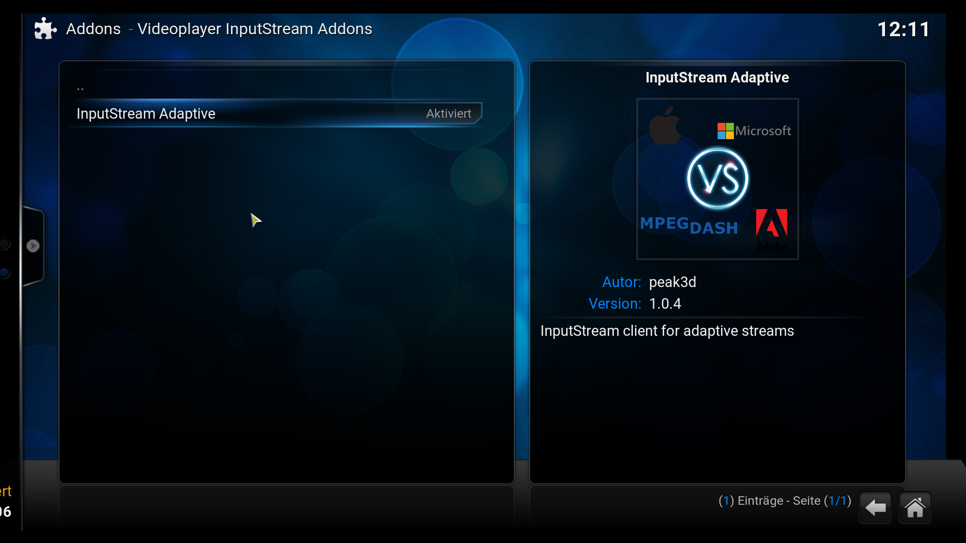

  • Ist inputstream.adaptive auch aktiv ?
    Nach deinem Log nicht.

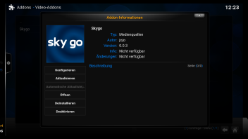

  • Welches SkyGo Addon ist installiert ?
    1.0.8 ?
