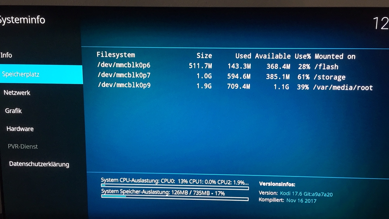

    Das Addon scheint auch soweit zu funktionieren, ich kann mich auch anmelden, jedoch meckert er, dass Widevine CDM geupdatet werden muss.
    Das Update läuft aber nicht durch, da nicht genügend Speicherplatz vorhanden ist.
    1. Warum das, ich habe eine 32GB Karte drin
    2. Wie bekomme ich dem System gesagt, dass es doch genügend Speicherplatz gibt?
    3. Wie update ich Widevine ?
    MfG
  • ich bin totaler Einsteiger hier.
    Dann hast du ein Problem, der Inputstreamhelper soll das regeln, bietet aber leider keine Möglichkeit den Downloadpfad zu ändern.
    Leider geht das nicht manuell, ich hab daher ein feature request gemacht: https://github.com/emilsvennesson…elper/issues/32 Ich gehe aber nicht unbedingt von einer Reaktion aus. Was du machen kannst/musst ist in der settings.xml unter: /storage/.kodi/userdata/addon_data/script.module.inputstreamhelper den Eintrag für das last update zu löschen. Wenn du dann wieder einen Stream startest, sollte der Inputstreamhelper wieder nachfragen. Was besseres ist mir bisher auch nicht eingefallen..
    Da bin ich auch zu inkompetent für, vielleicht weiß @Gismo112 das?
