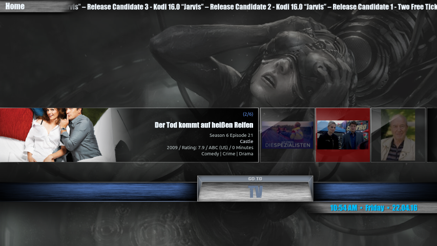

  • Hallo und danke für die Erleichterung.
    Habe es jetzt zum testen in mein Widget eingebaut.
    Auch, dass jetzt die Fanarts angezeigt werden können ist super.
    Bei Runtime schein es aber noch einen Fehler zu geben. Es wird mir immer 0 angezeigt.
    bg
    P.S.: mit der alten Methode kklappt Runtime noch
    Edit2: könntest du das Logo auch noch als ListItem.Art(ClearLogo) einbauen?
    Edit:3: wie kann ich das popup für das aktuelle item aufrufen? in der alten Methode muss ich ja direkt die nummer angeben, dass kann ich ja nun nicht mehr ( per <content> ... </content> )
